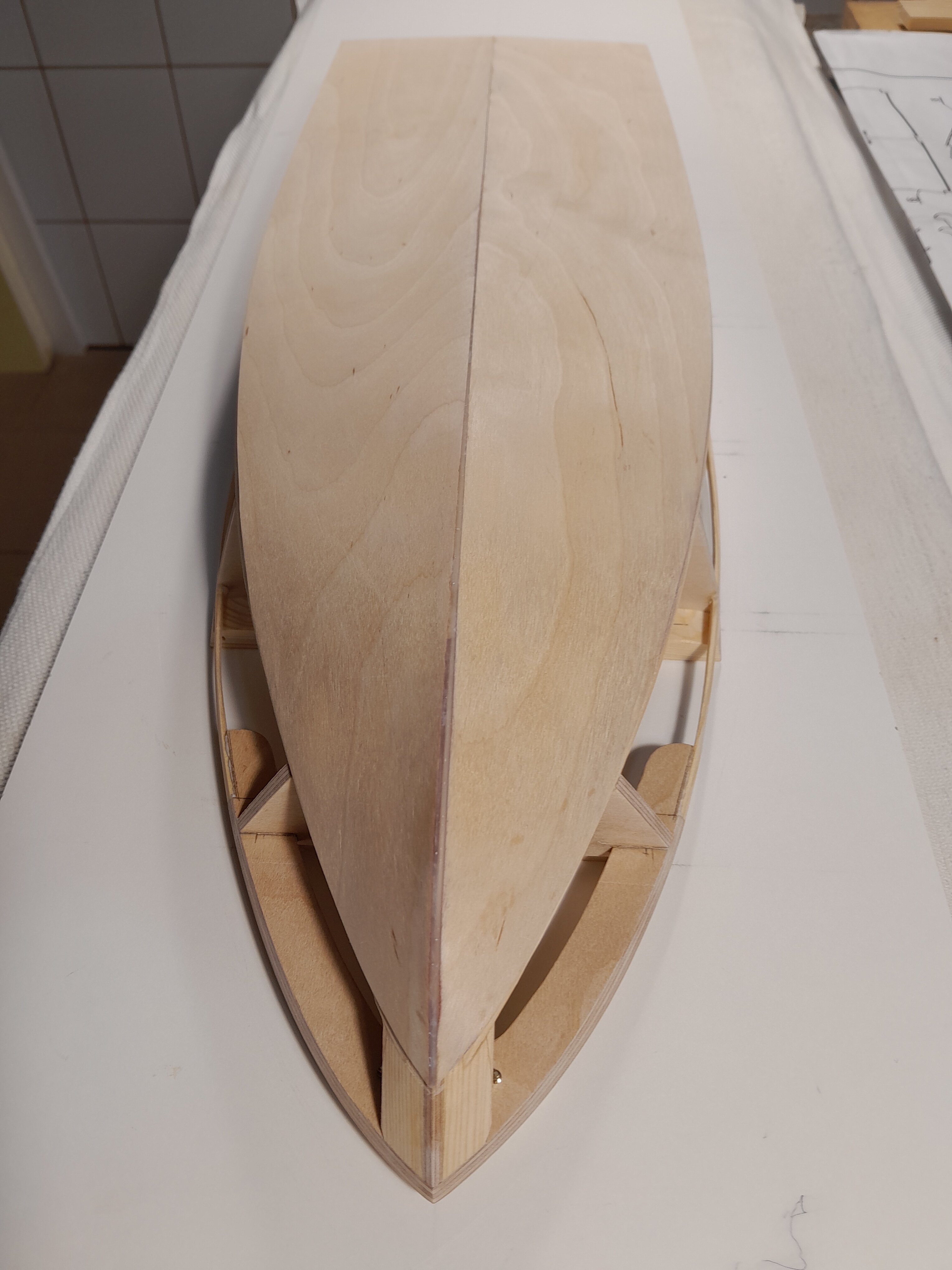

Chrapek Opublikowano 3 Kwietnia Autor Opublikowano 3 Kwietnia Dno oklejone trochę zeszło kleiłem po kawałku, jedna połowa do 3wręgi od końca następnie do 4 i na koniec 5,6,dziób i tak samo druga połowa teraz kolej na burty 1
Chrapek Opublikowano 12 Kwietnia Autor Opublikowano 12 Kwietnia Burty oklejone Teraz szlifowanie górnych krawędzi i odcinanie podpór Może mahoń od środka podlaminować cieńką tkaniną ?

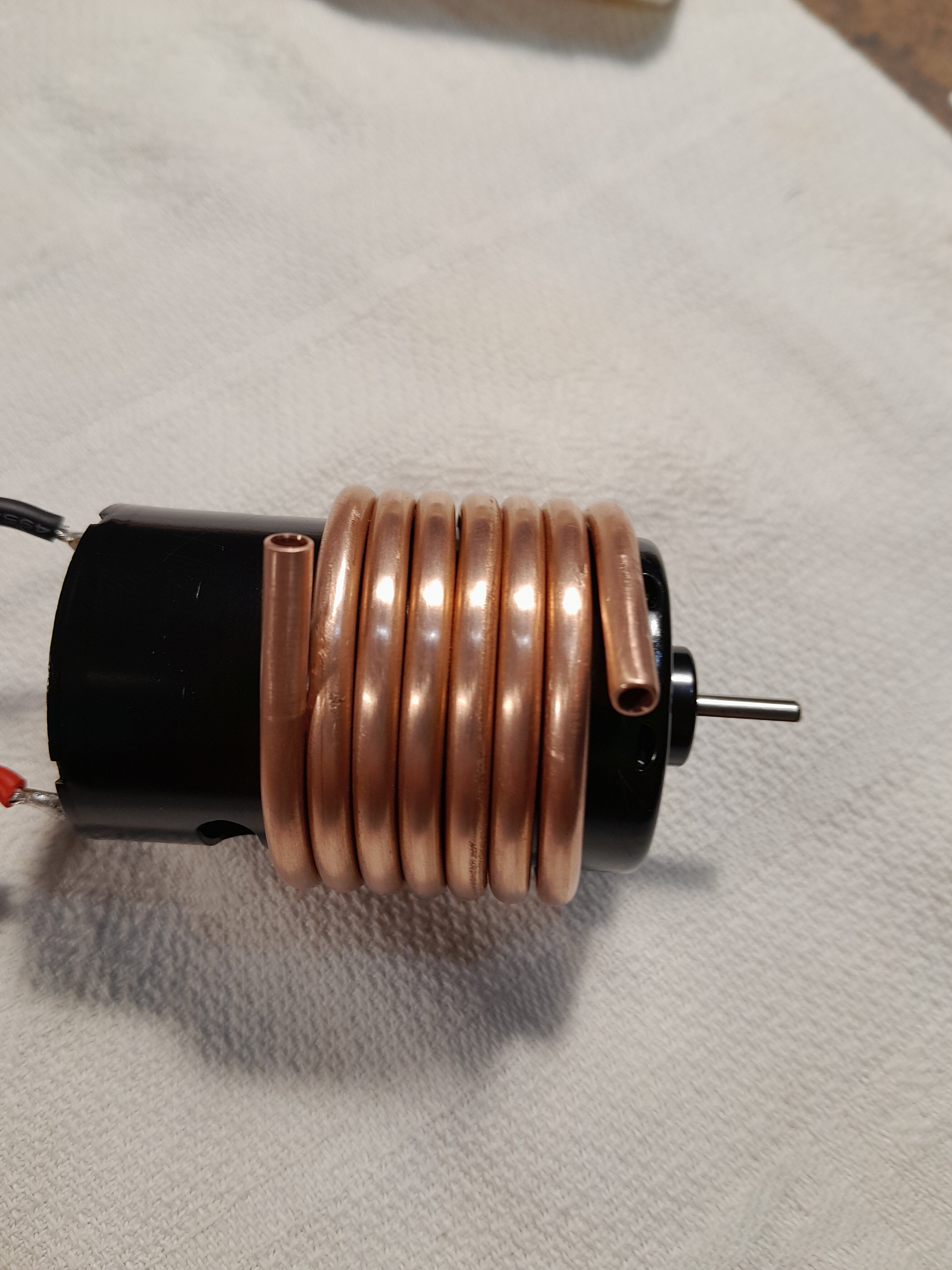

Chrapek Opublikowano Wtorek o 23:01 Autor Opublikowano Wtorek o 23:01 Górne wręgi wyrównane Gdzie najlepiej przykleić króciec do chłodzenia ?
mike217 Opublikowano Środa o 13:42 Opublikowano Środa o 13:42 Za śruba obok steru . Nie wiem czy przy takich prędkościach jakie osiagnie model lepsza by nie była rurka ścięta pod kątem . Zaplanuj srodek ciężkości 30 procent długości kadłuba od rufy . I zobaczysz sam gdzie wypadnie silnik i aku .

Chrapek Opublikowano 1 godzinę temu Autor Opublikowano 1 godzinę temu Laminat położony na żywice lotniczą co Michał polecił zeszło 6cm3
