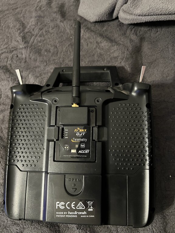

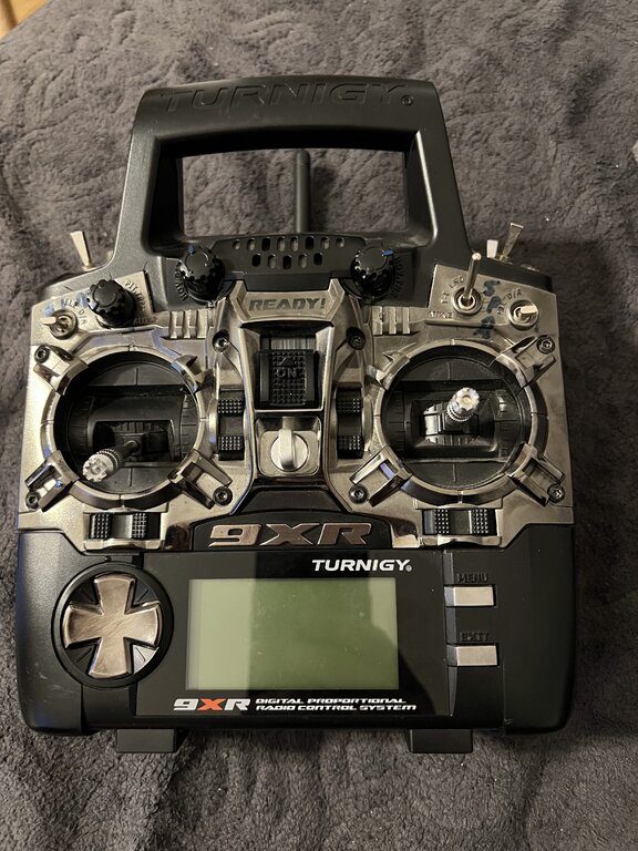

tomekst16 Opublikowano 13 Marca 2025 Opublikowano 13 Marca 2025 Witam kolegów po 13 letniej przerwie w modelarstwie. Znalazłem w starych zasobach TURNIGY 9XR z modułem FR SKY DJT, lecz okazało się że odbiorniki do tego są drogie i praktycznie nie dostępne. Możecie mi pomóc w doborze jakiegoś aktualnego modułu TX do 9XR ? głównie bedą wykorzystywanie odbiorniki 6ch-8ch Z góry bardzo dziękuję za wszelkie odpowiedzi

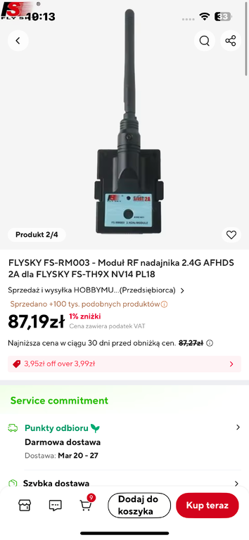

robertus Opublikowano 13 Marca 2025 Opublikowano 13 Marca 2025 Moduł Flysky sobie zamontuj, odbiorniki sa tanie jak barszcz.

tomekst16 Opublikowano 13 Marca 2025 Autor Opublikowano 13 Marca 2025 39 minut temu, pjk11 napisał: Jaki system masz w tym radiu? Oryginalny. Nie instalowałem Open TX 30 minut temu, robertus napisał: Moduł Flysky sobie zamontuj, odbiorniki sa tanie jak barszcz. Mówisz o tym ? 21 minut temu, japim napisał: Albo jumper 4in 1 bedzie mogl latac na wszystkim. Możesz podesłać jakiś link ?
enter1978 Opublikowano 14 Marca 2025 Opublikowano 14 Marca 2025 Pozwolę sobie zadać pytanie w tym temacie. Mianowicie ten Turnigy 9XR co to za radio ? Chodzi o to że mam taki nadajnik z modułem Frsky i odbiornikiem , walczyłem z nim jak lew ale poległem i doszedłem do wniosku że nawet ten co go zrobił nie wie jak to działa. Menu jest okropne lub poprzedni właściciel coś popstrykał, poprzestawiał że nie idzie teraz nad nadajnikiem zapanować? Pożyczyłem ten nadajnik koledze i również nie poradził sobie z nim, ale chodzi mi po głowie taka myśl że czasami zdarzy się skleić deproniaka i do depronowych modeli to bym go chętnie używał choćby ze względu na tanie odbiorniki. Ale czy w tym radiu jest opcja przywrócenia go do ustawień fabrycznych?, po prostu poprzedni właściciel go nie używał , nie jest związany z modelarstwem , za to intensywnie zmieniał wszystko co się dało zmienić w menu, i obstawiam że to może być główny problem że radio nie działa jak trzeba, serwa z łaską wychylają się może z 10% tego co powinny i inne cuda się działy których teraz nie pamiętam. Chętnie bym go zaczął używać jeśli znalazł by się ktoś kto by mi pomógł nad nim zapanować.

robertus Opublikowano 15 Marca 2025 Opublikowano 15 Marca 2025 W dniu 13.03.2025 o 19:09, tomekst16 napisał: Mówisz o tym ? Tak, ten moduł, dla odbiorników AFHSD 2A. i do tego odbiorniki od 44zł za 6CH do 70zł za 10CH Polecane moduły 4in1 też popieram, również będą działały z tymi odbiornikami. 1
pjk11 Opublikowano 15 Marca 2025 Opublikowano 15 Marca 2025 A zasieg na module rm-003 bedzie podobny jak na irx4? Pozdrawiam
