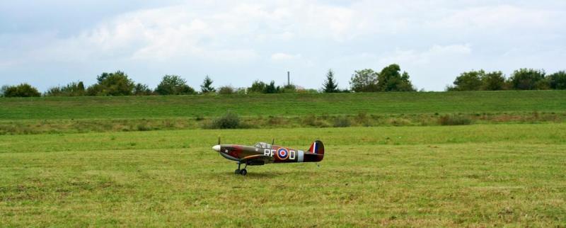

Depesz Opublikowano 2 Kwietnia 2009 Autor Opublikowano 2 Kwietnia 2009 Witam. Prace nad Spitem powoli idą do przodu, cały czas czekam na paczkę z HC z silnikiem. Do podwozia zastosowałem nisko profilowe serwo o mocy 7 kg i muszę przyznać, że ledwo co daje radę. Spowolnienie ruchu serwa przez aparaturę daje świetny efekt. Kierunkiem i wysokością sterują moje ulubione serwa Spektrum I jeszcze półka na pakiet, który notabene ledwo co się tam mieści. Zastanawia mnie jak wyjdzie wyważenie, jedynym elementem, którym będę miał możliwość ustalić środek ciężkości jest pakiet zasilający odbiornik i serwa, 4 x Sanyo NiMH 2500
hubert_tata Opublikowano 3 Kwietnia 2009 Opublikowano 3 Kwietnia 2009 Do podwozia zastosowałem nisko profilowe serwo.... Ale nie jest to typowe serwo podwoziowe, prawda? Na zdjęciu wygląda, jakby popychacz od jednej z goleni trochę blokował serwo.
Depesz Opublikowano 3 Kwietnia 2009 Autor Opublikowano 3 Kwietnia 2009 Nie, serwo nie jest typowo podwoziowym, dlatego, że chciałem użyć spowolnienia. Jeśli chodzi o popychacze, to tylko tak wygląda. Musiałem nawet zeszlifować łeb śruby mocującej orczyk.
f-150 Opublikowano 4 Kwietnia 2009 Opublikowano 4 Kwietnia 2009 Wydaje ni się że twój problem z serwem podwozia wynika z tego iż w skrajnych położeniach serwo pracuje na małych kątach orczyka względem popychacza.Powinieneś zwiększyć długość orczyka i zmienić kąt na większy.Wtedy wystarczy mniejszy ruch serwa do pokonania tej samej drogi przez podwozie,a serwo nie będzie dochodzić do skrajnych położeń.
Geralt Opublikowano 4 Kwietnia 2009 Opublikowano 4 Kwietnia 2009 Wprawdzie moje serwo jest dużo mocniejsze, ale na początku próbowałem z orczykiem takiej wielkości jak u Ciebie. I pomimo mocniejszego serwa były problemy. Teraz dałem dłuższe ramiona w orczyku jest super.

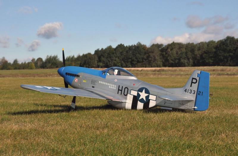

Pioterek Opublikowano 12 Sierpnia 2014 Opublikowano 12 Sierpnia 2014 Elektryfikacja myśliwca tej wielkości jest już sporym wyzwaniem. Nie chodzi tu o same wykonanie konwersji, ale głównie o koszt eksploatacji modelu. Jak doszedłem do wniosku po paru latach zabawy w elektryki, że szybkie myśliwce są tu najmniej ekonomiczne. Załączam pliki w których jest podpowiedź jak dobierać silnik elektro. Dla Twojego modelu może być (jeżeli zachowasz jego wagę) Power 60 - to dobre, ekonomiczne i trwałe silniki, ale trochę kosztują niestety. Ja do modelu 4,5 kg używam jednak Power 90 i mam wtedy odpowiedni "odjazd". Gratuluję pomysłu i trzymam kciuki. Blue Nose Hangar 9 - EP EFLPower90OutrunnerInstructions (3).pdf EFLM4060A_Power60_out_manual.pdf
