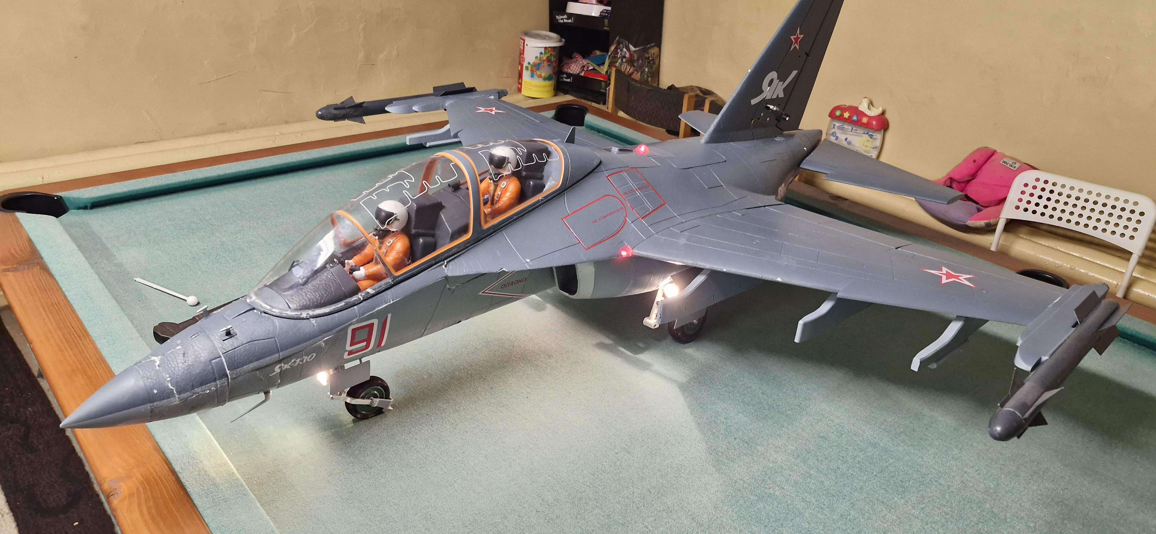

Tomasz90 Opublikowano 19 Lipca 2025 Opublikowano 19 Lipca 2025 Witam koledzy potrzebuję pomocy mam YAKA 130 90mm 6s z feewing model bardzo fajny zrobiłem nim dwa loty i stwierdzam że lot przy pakiecie 6s 5000 jest bardzo krótki pierwszy trwał trzy minuty z lądowaniem a drugi jedną minutę w drugim zaczołem bardziej podkręcać obroty i niestety zle się to skończyło brakło prądu pytanie czy ktoś ma taki model i podzieli może ja mam zbyt słaby pakiet nie mam pojęcia to jest mój pierszy taki model i nie wiem jak to ugryść może ktoś z was miał z takim modelem doczynienia

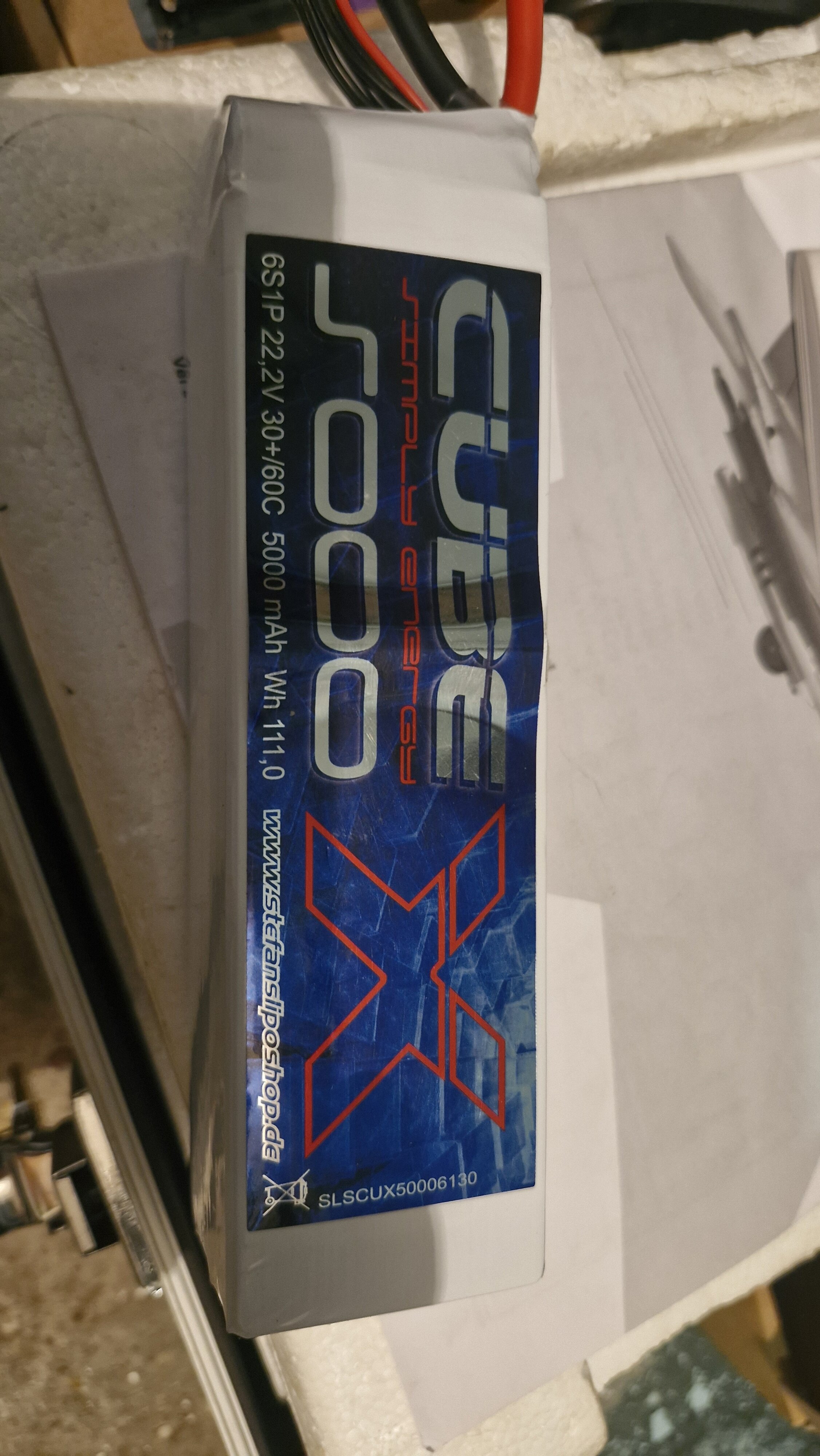

Tomasz90 Opublikowano 20 Lipca 2025 Autor Opublikowano 20 Lipca 2025 Pakiet nowy kupiony trzy razy ładowany ale spradzę jeszcze tak jak kolega napisał ale sprawdzałem ile amper pobiera przy pełnym gazie i było ponad 120 model jest ciężki jak na piankę szukam jakiegoś rozwiązania bo model lata ładnie ale bardzo krótko i wolno pakiet mam 5000 30c
Andrzej Klos Opublikowano 20 Lipca 2025 Opublikowano 20 Lipca 2025 Do EDF'ow raczej uzywaj pakietow o wyzszym C, >60. Jakiej firmy jest ten pakiet? Jesli Twoja ladowarka podaje pojemnosc to rozladuj do Storage a potem naladuj i zobacz czy rzeczywiscie jest 5000mAh. Mozesz tez sprawdzic balance i.e. roznice w napieciach na wszystkich ogniwach.
Tomasz90 Opublikowano 20 Lipca 2025 Autor Opublikowano 20 Lipca 2025 To jest ten pakiet Model jest dość ciężki
Andrzej Klos Opublikowano 20 Lipca 2025 Opublikowano 20 Lipca 2025 Nie znam tych baterii, sprobuj rozladowac do Storage jak pisalem, 3 min to troche krotko ale EDFy czesto tak lataja.
Tomasz90 Opublikowano 20 Lipca 2025 Autor Opublikowano 20 Lipca 2025 Sprawdzę jeszcze dzisiaj w sumie myślałem że strczy na około 5min lotu a tak to trzeba się bardzo pilnować bo szybko prąd ucieka przez to szukam jakiegoś rozwiązania

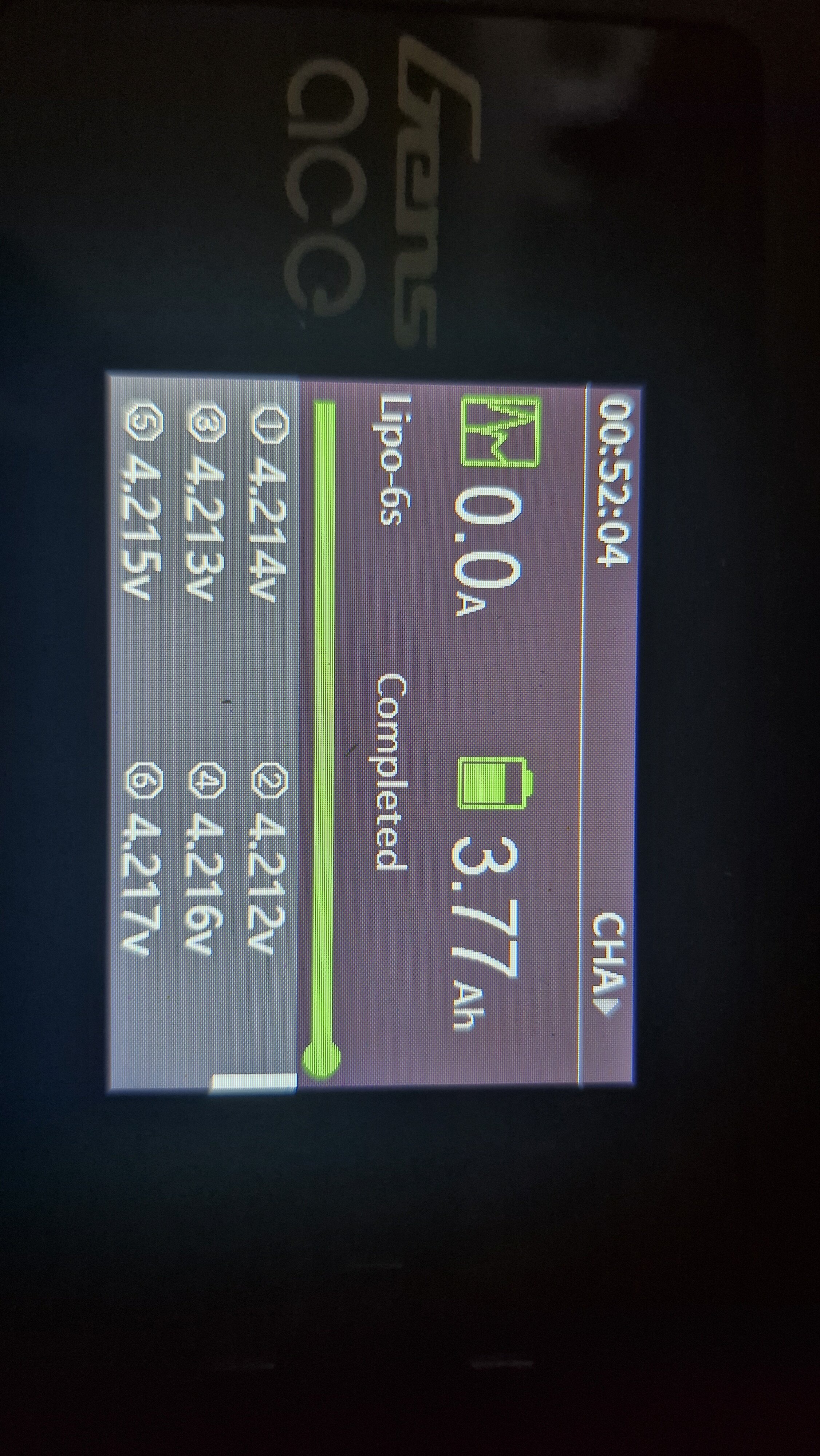

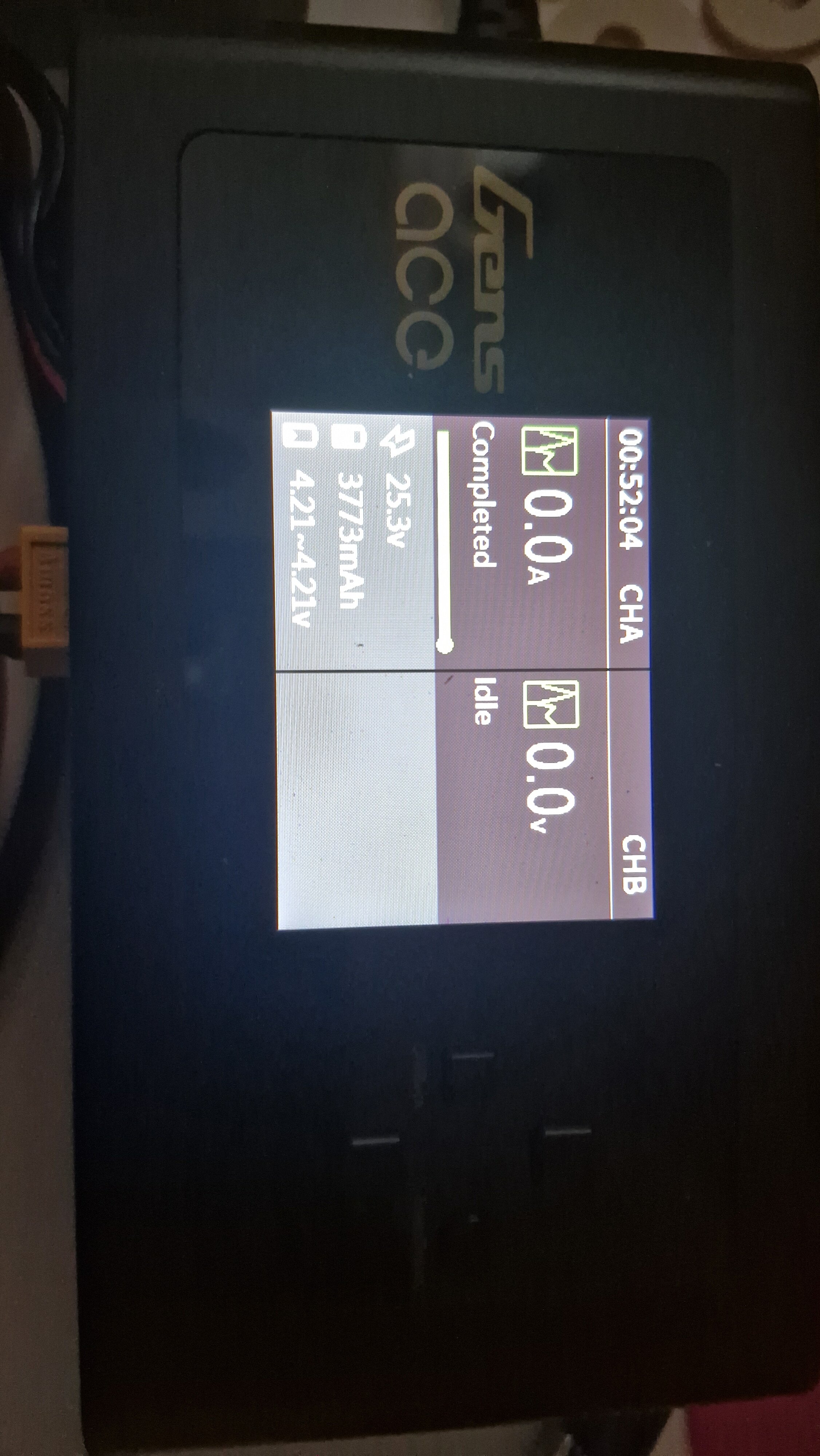

Tomasz90 Opublikowano 20 Lipca 2025 Autor Opublikowano 20 Lipca 2025 Panowie po testach tak jak proponowaliście bateria wygląda że jest wporządku 2:34 min na tyle starcza prądu rozładowanie na poziomie 3.6 na każdą cele równiutko a po naładowaniu wygląda tak jak na zdjęciu jeszcze sprawdziłem na wadze jaki ciąg ma wyszło mi 2.130kg przy maxymalnym gazie na połowie około 1 kg nie wiem czy to dobrze czy słabo a model waży 4kg nie wiem czy to dobry ciąg Pytanie czy do tego regulatora można podpiąć pakiet 8s może to coś zmieni no i czy ten ciąg jest wystarczający do tej masy modelu lecieć leci ale jak zwiększyć ciąg tej turbiny tak się zastanawiam może za ciężki jest ten model do tej turbiny w sumie były dwie wersje 6s i 8s freewig wypuścił
Andrzej Klos Opublikowano 21 Lipca 2025 Opublikowano 21 Lipca 2025 (edytowane) W dniu 21.07.2025 o 05:18, Tomasz90 napisał: Panowie po testach tak jak proponowaliście bateria wygląda że jest wporządku 2:34 min na tyle starcza prądu rozładowanie na poziomie 3.6 na każdą cele równiutko a po naładowaniu wygląda tak jak na zdjęciu jeszcze sprawdziłem na wadze jaki ciąg ma wyszło mi 2.130kg przy maxymalnym gazie na połowie około 1 kg nie wiem czy to dobrze czy słabo a model waży 4kg nie wiem czy to dobry ciąg Pytanie czy do tego regulatora można podpiąć pakiet 8s może to coś zmieni no i czy ten ciąg jest wystarczający do tej masy modelu lecieć leci ale jak zwiększyć ciąg tej turbiny tak się zastanawiam może za ciężki jest ten model do tej turbiny w sumie były dwie wersje 6s i 8s freewig wypuścił No to oznacza, ze bateria jest 3.77Ah a nie 5Ah. Wlasnie wczoraj przyszly 4 baterie do mojego PZL 38 Wilk. Podobna sprawa: 5Ah sa tylko 3Ah a 4Ah sa tylko 2.4Ah. Dziwne bo oba rodzaje baterii sa dokladnie 60%. Sprawdzilem dzisiaj rano latajac FMS Mustang D i loty byly tylko 3-4min kiedy voltage spadl do 15.3V. Poprzednio, 10-12min na innych bateriach. Bede musial reklamowac. Edytowane 21 Lipca 2025 przez Andrzej Klos

Jerzy_R Opublikowano 22 Lipca 2025 Opublikowano 22 Lipca 2025 6 godzin temu, Andrzej Klos napisał: No to oznacza, ze bateria jest 3.77Ah a nie 5Ah. Jak na moje, to w trakcie ładowania "weszło" 3,77 Ah więc aku jest jak najbardziej ok. Tak jak z pozostałymi Twoimi pakietami.

Andrzej Klos Opublikowano 22 Lipca 2025 Opublikowano 22 Lipca 2025 1 godzinę temu, Jerzy_R napisał: Jak na moje, to w trakcie ładowania "weszło" 3,77 Ah więc aku jest jak najbardziej ok. Tak jak z pozostałymi Twoimi pakietami. Dlaczego uwazasz, ze jest to OK, jesli w trakcie ladowania weszlo 3.77Ah a bateria jest 5Ah? Czy nie powinno wejsc 5Ah. Moj model lata teraz tylko 3-5min na moich niby 5Ah i 4Ah a na poprzednich bateriach 3 razy dluzej...
Jerzy_R Opublikowano 22 Lipca 2025 Opublikowano 22 Lipca 2025 49 minut temu, Tomasz90 napisał: A co myślisz o ciągu wyszedł mi 2kg a model waży 4kg nie jest to zbyt mały ciąg Wydaje się mało, ale nie mnie oceniać, brak doświadczeń w tym temacie. 31 minut temu, Andrzej Klos napisał: Dlaczego uwazasz, ze jest to OK, jesli w trakcie ladowania weszlo 3.77Ah a bateria jest 5Ah? Czy nie powinno wejsc 5Ah. Rozładowując je do poziomu np. 3,6V na celę zużyjesz 100% pojemności? Nie wydaje mi się. No chyba, że to jakiś "markowy" pakiet made in CHRL.
Andrzej Klos Opublikowano 22 Lipca 2025 Opublikowano 22 Lipca 2025 Okazuje sie, ze mierzenie pojemnosci podczas ladowania jest tylko dosyc zgrubna metoda bo nie uwzglednia strat w czasie ladowania lub oporow wewnetrznych. To jest wg AI. Ale jaki jest blad pomiaru? W moim przypadku, 40% bledu wydaje sie byc troche duzo. Czy ktos wie cos wiecej na ten temat? Robie w tej chwili doswiadczenia na innych bateriach. Zamelduje co wyszlo.
