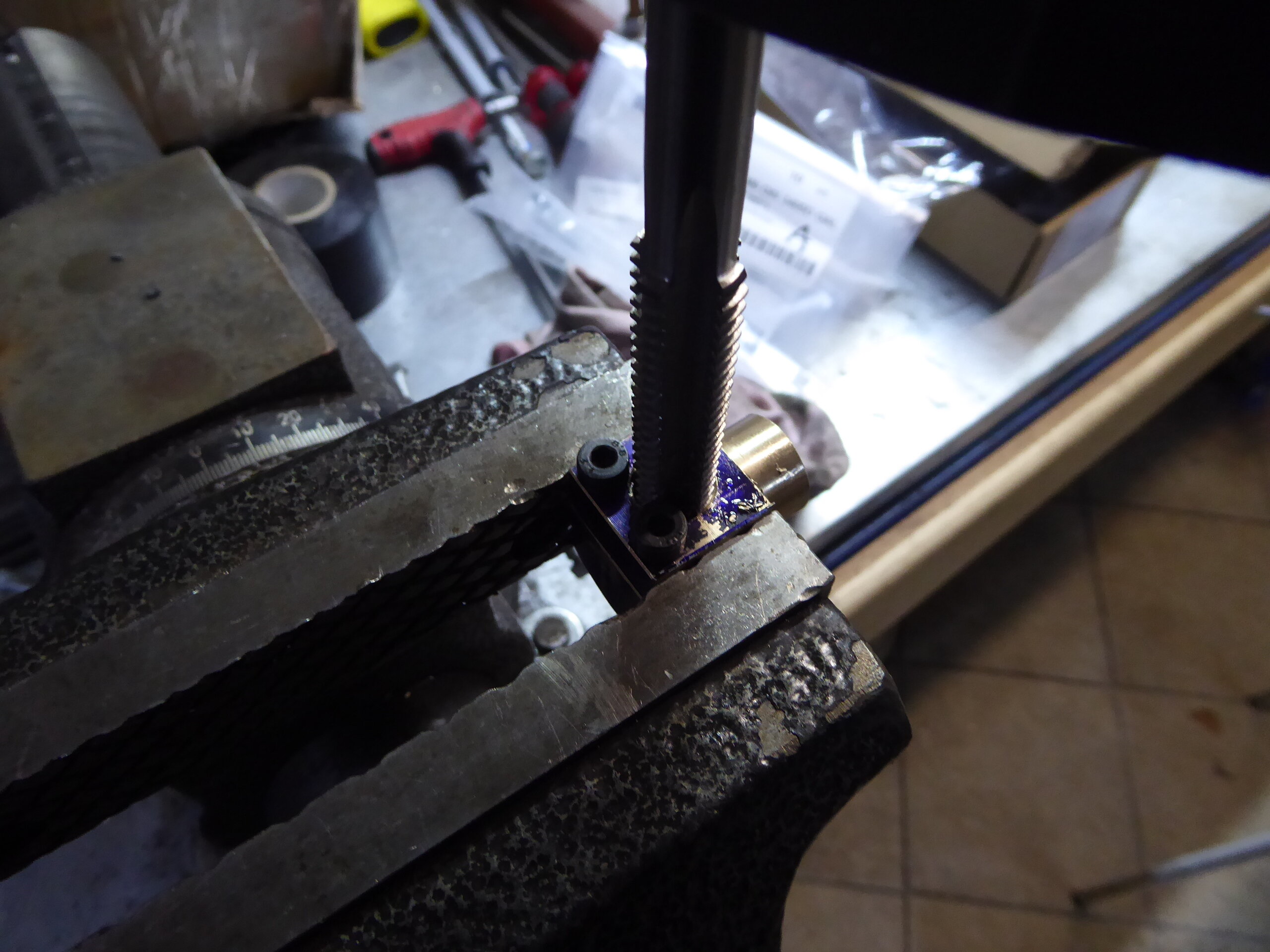

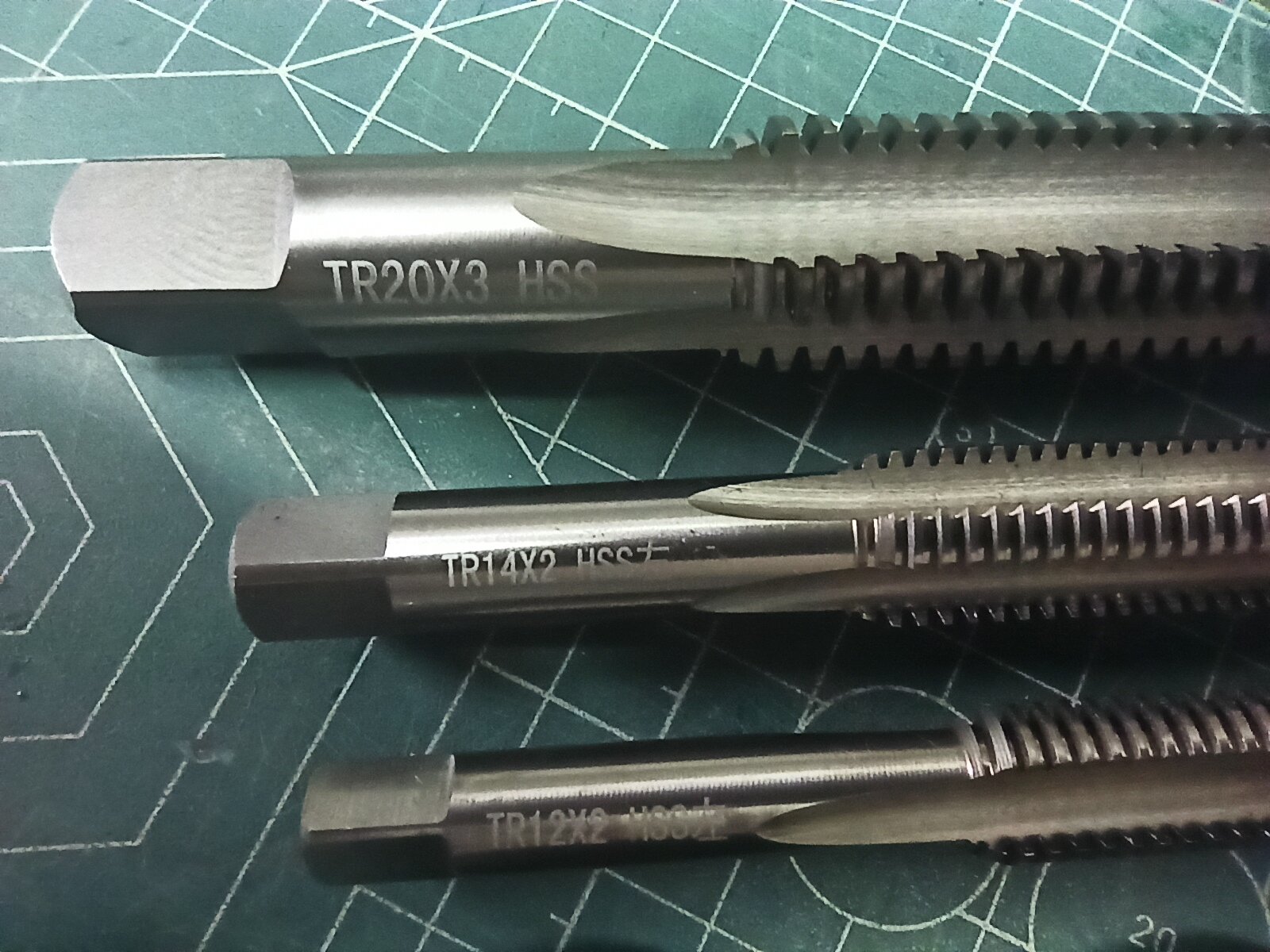

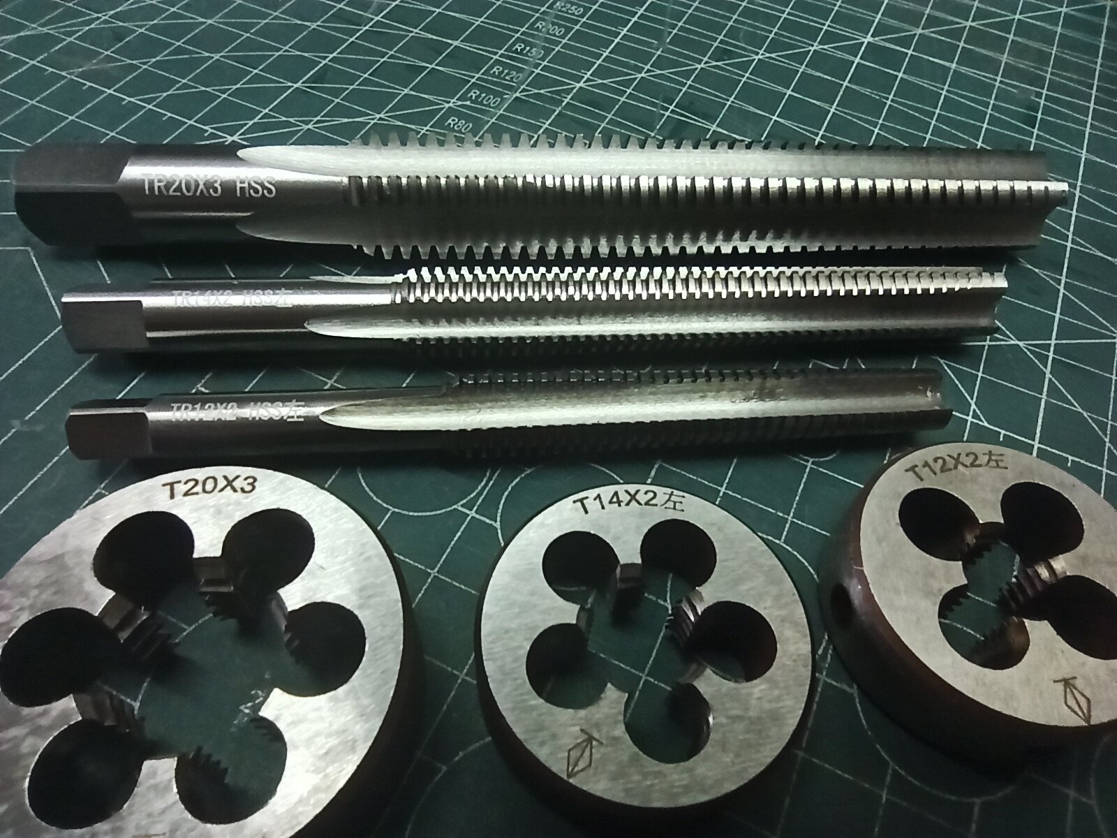

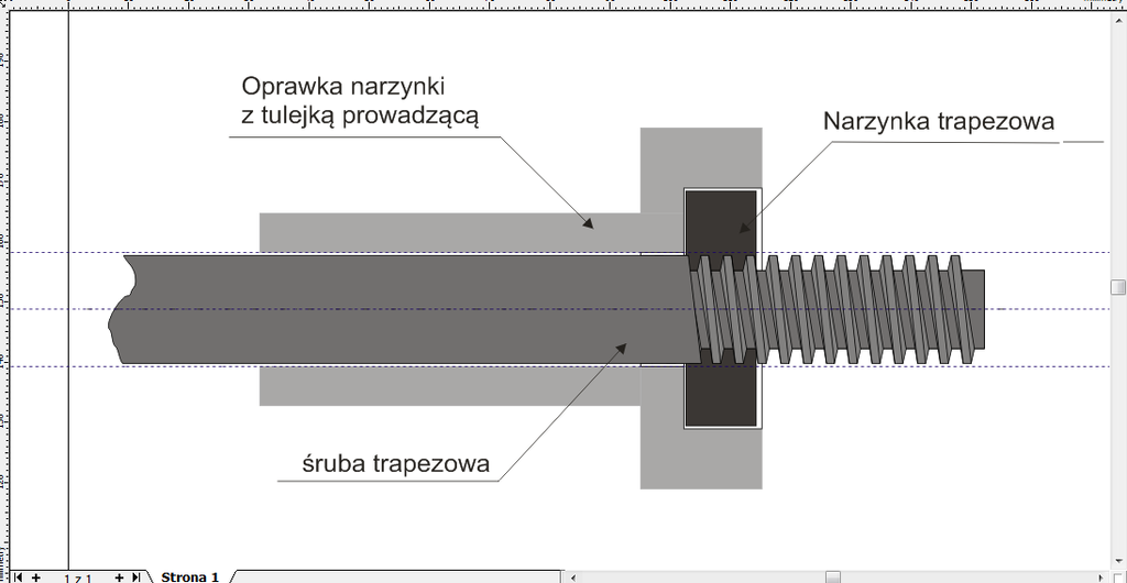

rosik Opublikowano 30 Grudnia 2025 Autor Opublikowano 30 Grudnia 2025 Jeszcze tak dla informacji. Otóż kiedyś z ,,rozpędu,, zakupiłem takie oto gwintowniki i narzynki do gwintów trapezowych. Czy da się czymś takim naciąć w miarę normalne gwinty? Wiem że można kupić gotowe gwintowane pręty i nakrętki z trapezowym gwintem ale ciężko jest dostać takie gwinty o określonych skokach. Czy ktoś już ich używał i może się wypowiedzieć?

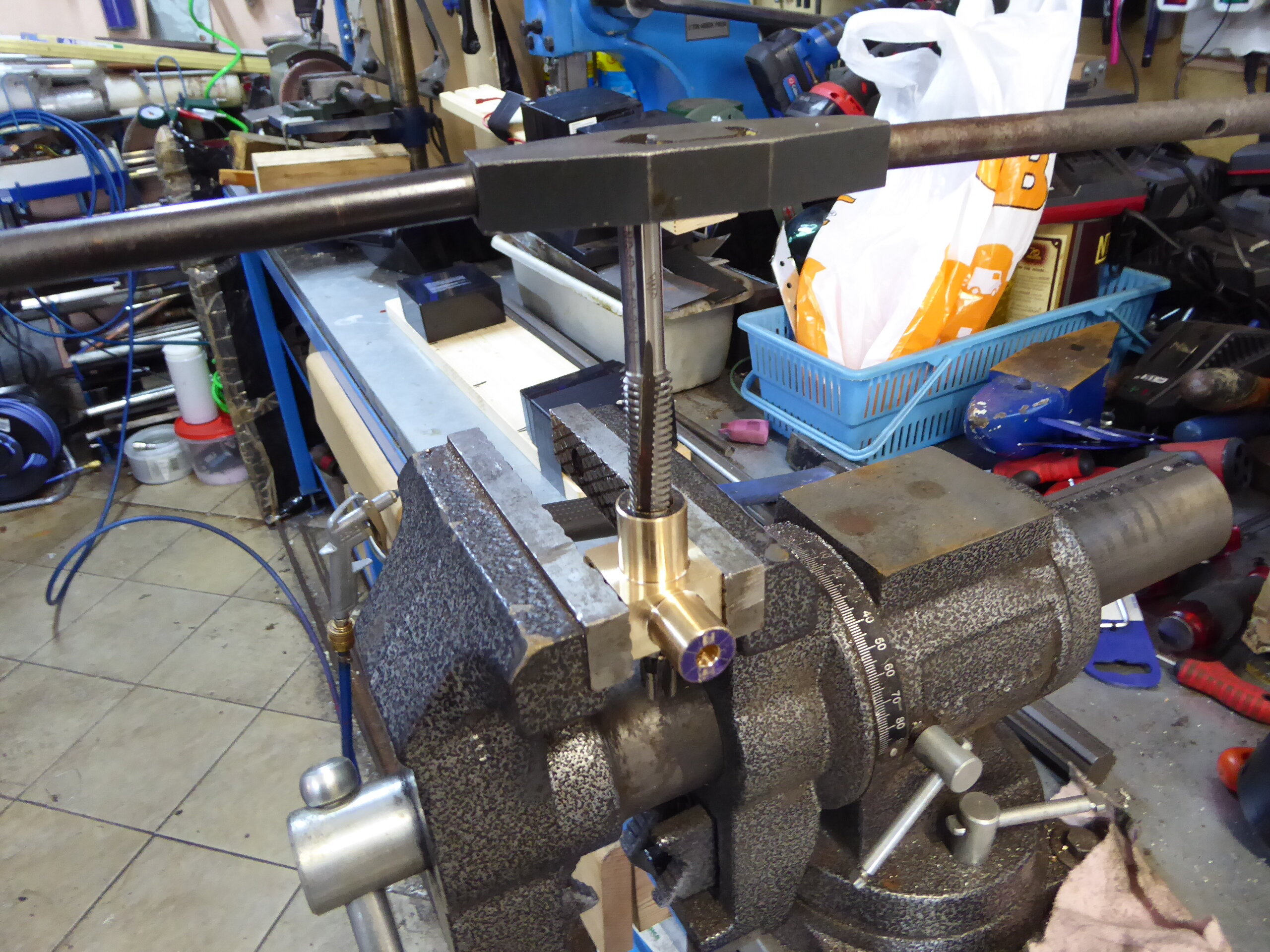

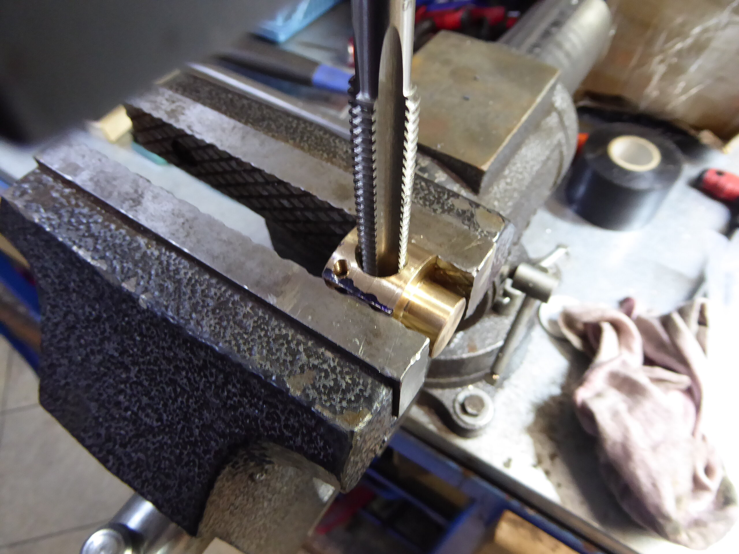

RomanJ4 Opublikowano 30 Grudnia 2025 Opublikowano 30 Grudnia 2025 Tak, robiłem nakrętki Tr12x2LH(lewe) w brązie dla jednego z naszych kolegów z forum, i muszę ostrzec, ze ze względu na bardzo długi nakrój takich gwintowników(skrawa wiele zębów na raz), opory skrawania są bardzo duże już przy 12-tce (widać wielkość pokrętła przy którym i tak trzeba użyć znacznej siły), a wraz ze wzrostem średnicy i powiększającym się przekrojem wrębu zwoju(x3) opory będą jeszcze proporcjonalnie większe, zwłaszcza w ciągliwych metalach. Nie znaczy to, że się nie da nimi naciąć, nie, nie, po to w końcu są, tylko trzeba często, np co pół obrotu łamać wiór(cofać) by opory skrawania możliwie minimalizować. To ręcznie, a jeśli nacinać maszynowo w tokarce, to musi być mocna i sztywna maszyna z minimalnymi obrotami rzędu 40-80/min i dużą uwagą by nie ukręcić gwintownika.(zwłaszcza 12-tki mającej cieńszy od 14-tki rdzeń). a najlepiej byłoby naciąć zgrubnie nożem, a gwintownikiem kalibrować. Z narzynkami z kolei, ze względu na krótki nakrój a duży wiór, jest trudność z prostopadłym wprowadzaniem narzynki na materiał, więc najlepiej robić to w tokarce z konika za pomocą "lufki", A jeżeli już ręcznie, to najlepiej przed gwintowanym odcinkiem zatoczyć trzpień prowadzący o średnicy rdzenia gwintu na który wejdzie narzynka bez nacinania gwintu. Po nagwintowaniu można go obciąć. Na pewno kiedyś mogą się przydać jak każde inne narzędzie jeśli zajmujesz się(hobbystycznie) też wiórotwórstwem... I oczywiście obfite smarowanie, np Tereborem* lub ostatecznie olejem lnianym(ten z czasem zasycha na kamień, więc trzeba go wymywać) * - https://allegro.pl/oferta/olej-do-gwintowania-plyn-preparat-terebor-250-ml-wiercenia-17719475348 4

rosik Opublikowano 31 Grudnia 2025 Autor Opublikowano 31 Grudnia 2025 18 godzin temu, RomanJ4 napisał: Tak, robiłem nakrętki Tr12x2LH(lewe) w brązie dla jednego z naszych kolegów z forum, i muszę ostrzec, ze ze względu na bardzo długi nakrój takich gwintowników(skrawa wiele zębów na raz), opory skrawania są bardzo duże już przy 12-tce (widać wielkość pokrętła przy którym i tak trzeba użyć znacznej siły), a wraz ze wzrostem średnicy i powiększającym się przekrojem wrębu zwoju(x3) opory będą jeszcze proporcjonalnie większe, zwłaszcza w ciągliwych metalach. Nie znaczy to, że się nie da nimi naciąć, nie, nie, po to w końcu są, tylko trzeba często, np co pół obrotu łamać wiór(cofać) by opory skrawania możliwie minimalizować. To ręcznie, a jeśli nacinać maszynowo w tokarce, to musi być mocna i sztywna maszyna z minimalnymi obrotami rzędu 40-80/min i dużą uwagą by nie ukręcić gwintownika.(zwłaszcza 12-tki mającej cieńszy od 14-tki rdzeń). a najlepiej byłoby naciąć zgrubnie nożem, a gwintownikiem kalibrować. Z narzynkami z kolei, ze względu na krótki nakrój a duży wiór, jest trudność z prostopadłym wprowadzaniem narzynki na materiał, więc najlepiej robić to w tokarce z konika za pomocą "lufki", A jeżeli już ręcznie, to najlepiej przed gwintowanym odcinkiem zatoczyć trzpień prowadzący o średnicy rdzenia gwintu na który wejdzie narzynka bez nacinania gwintu. Po nagwintowaniu można go obciąć. Na pewno kiedyś mogą się przydać jak każde inne narzędzie jeśli zajmujesz się(hobbystycznie) też wiórotwórstwem... I oczywiście obfite smarowanie, np Tereborem* lub ostatecznie olejem lnianym(ten z czasem zasycha na kamień, więc trzeba go wymywać) * - https://allegro.pl/oferta/olej-do-gwintowania-plyn-preparat-terebor-250-ml-wiercenia-17719475348 No to stopniowo wyjaśniają się moje wątpliwości. Myślałem wcześniej o czymś takim, jak na zdjęciu poniżej. Po prostu myślałem wytoczyć specjalną oprawkę narzynki z tulejką stabilizującą-prowadzącą z minimalnym luzem. A jak takie gwinty wychodzą odnośnie jakości. Czy nie są np. jakieś postrzępione, czy po narzynce nie mają np. zbytniego luzu itp.? Ciekaw jestem czy dałbym radę tymi metodami wykonać śrubę posuwu osi ,,Z,,. Te komplety narzynek i gwintowników które posiadam to: 12x2 lewy, 14x2 lewy oraz 20x3 prawy. Ew poszukam jeszcze 18x2 bo myśle, że taki by mi najbardziej pasował. Ewentualnie ta 20-stka. Jeszcze pomyślę. Pozdrawiam i życzę wszystkim zdrowego, szczęśliwego i spokojnego Nowego Roku🍾🥂😊.

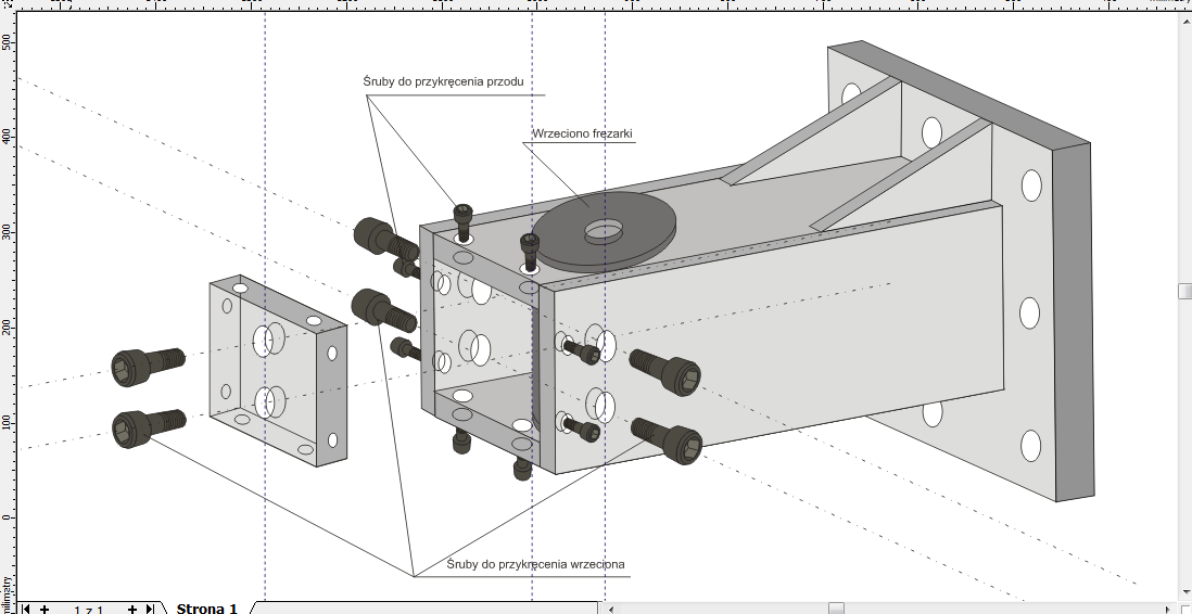

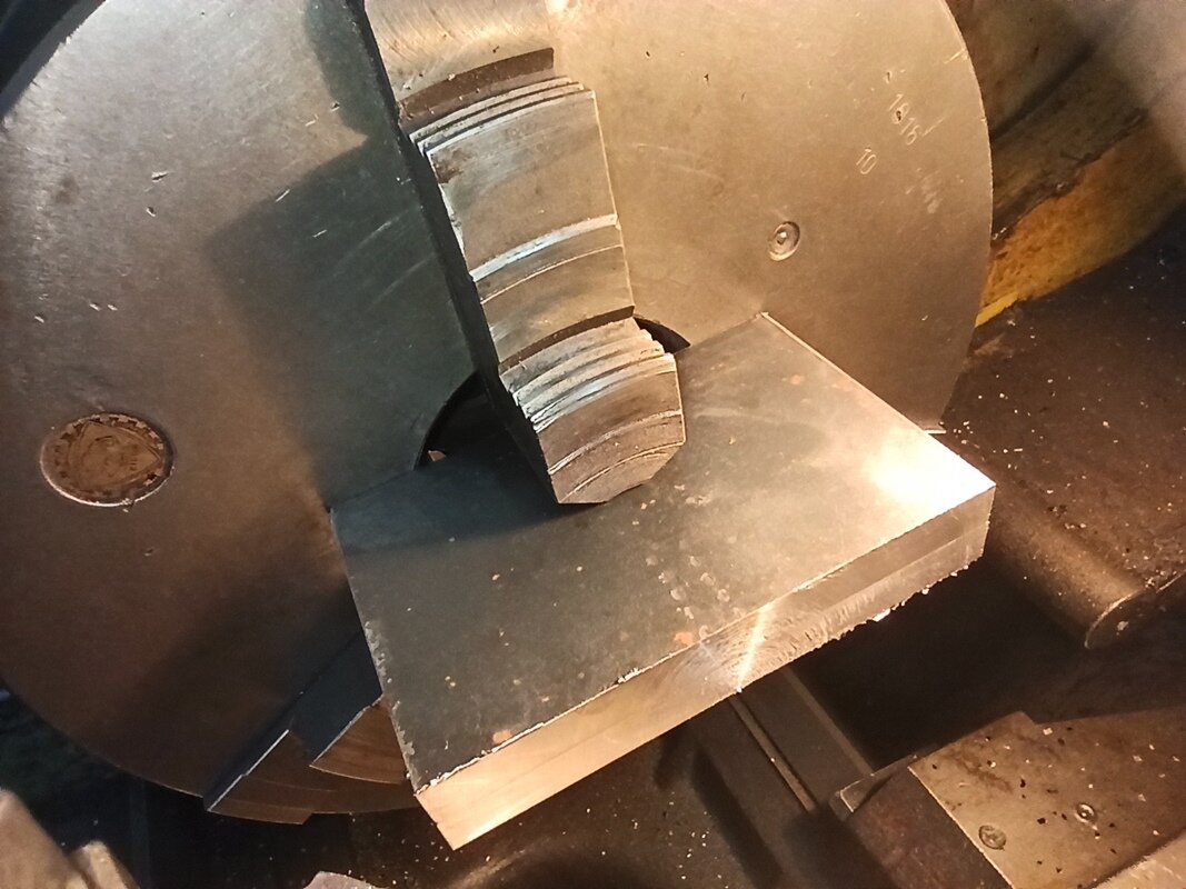

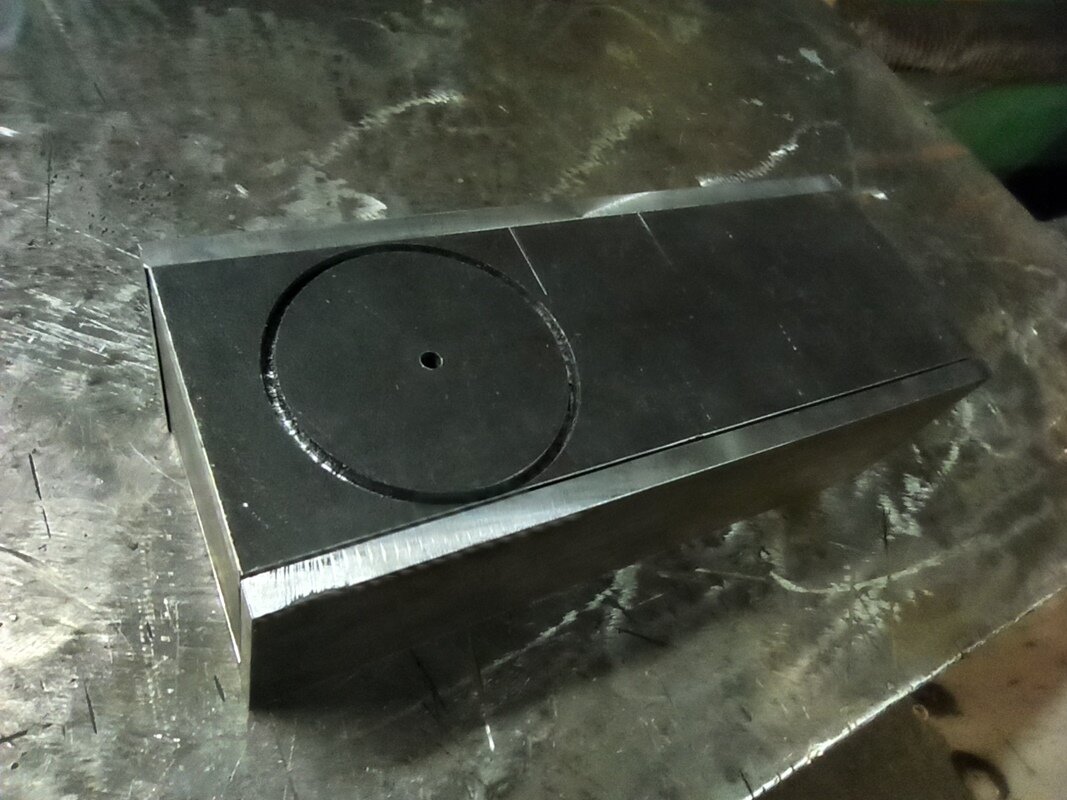

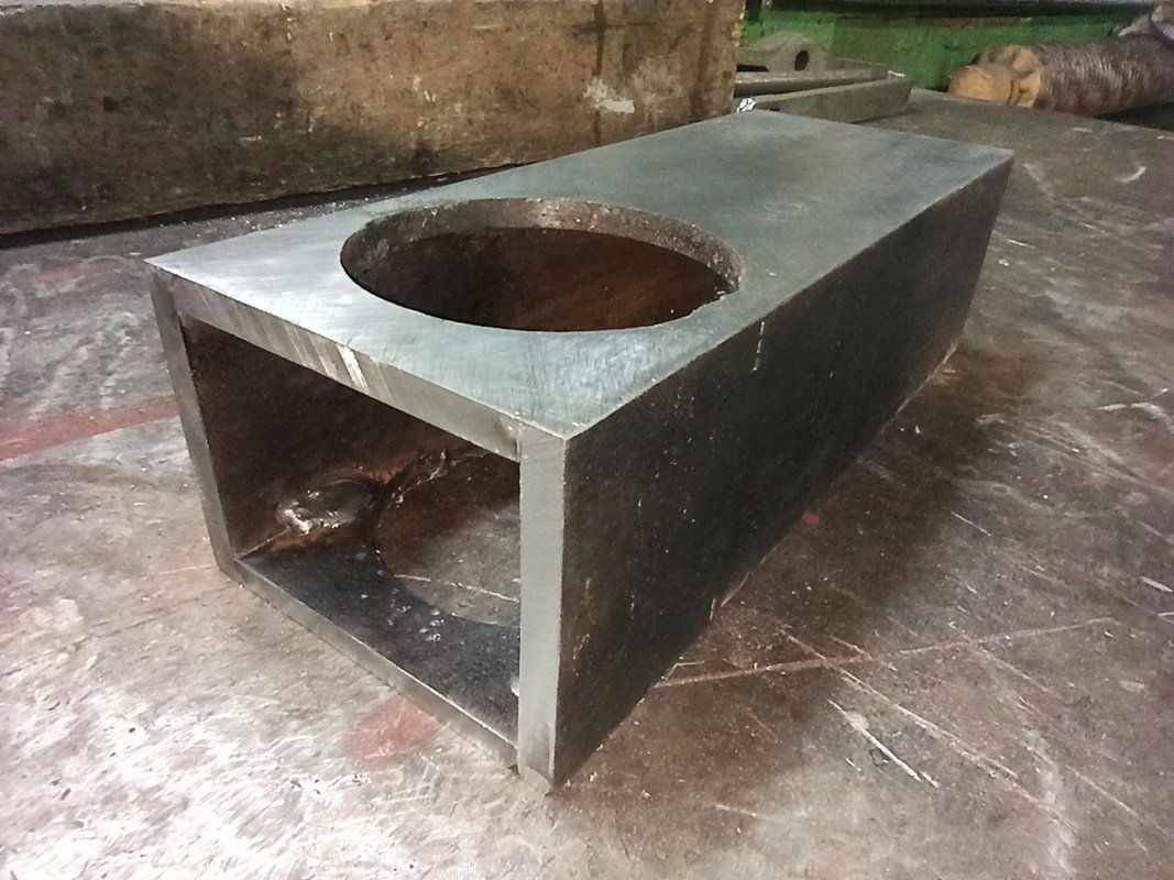

rosik Opublikowano 18 Stycznia Autor Opublikowano 18 Stycznia Troszkę czasu minęło, ale prace powoli posuwają się dalej. Ostatnio pofrezowałem na wymiar (na tokarce) elementy ramienia wrzeciona. Ramię będzie spawane z płaskowników gr. 10mm i będzie miało w przekroju wymiary 115x90mm. Po obróbce na wymiar elementy zukosowałem w miejscach do spawania. Z przodu całość ma być zamknięta przykręconym śrubami wpuszczanym dekielkiem. Miałem to zrobić tak, że po spawaniu miałem rozwiercić do końca te częściowo nawiercone na fi95mm otwory. Następnie w nich chciałem umieścić wrzeciono i całość od środka przyspawać. Ale tak sobie myślę, czy nie byłoby lepiej nie wspawywać wrzeciona na stałe a może lepiej po wpuszczeniu w otwory fi95 przykręcić wrzeciono z czterech stron do korpusu ramienia - tak, jak widać to mniej więcej na moim prowizorycznym rysunku - sorki, ale nie opanowałem rysunków w 3D. Myślę że byłoby to bardziej uniwersalne rozwiązanie (w razie potrzeby możliwość ew. wymiany wrzeciona). Obawiam się tylko utraty sztywności takiego rozwiązania. Co o tym myślicie? Propozycja przykręcanego śrubami wrzeciona. Wewnątrz korpusu byłby dekielek wspawany i do niego byłoby przykręcane wrzeciono (nie widać tego na zdjęciu).
TomTech Opublikowano 18 Stycznia Opublikowano 18 Stycznia Pamiętaj że spawanie odkształca, spawy ciągną i płaskość podstawy będzie trzeba legalizować.
RomanJ4 Opublikowano 20 Stycznia Opublikowano 20 Stycznia Typowe frezowanie w odróżnieniu od typowego toczenia charakteryzuje się przerywanym skrawaniem(ostrze freza wchodzi i wychodzi z materiału) co skutkuje mniejszymi lub większymi drganiami. Przeważnie drgania te przy niezbyt dużych frezach tłumi duża masa i sztywność samej obrabiarki(dlatego ich masa ma znaczenie), ale w naszych małych amatorskich maszynach często nie jest już tak różowo. Takie połączenie samymi(sześcioma) śrubami jakie proponujesz może być pod ich wpływem niezbyt z czasem stabilne, drgania mogą luzować śruby(długość gwintowanego otworu w tulei w którą będzie wkręcona śruba nie będzie przecież zbyt duża, więc i samohamowność gwintu będzie niezbyt duża), poza tym śruby musiały by mieć część walcową dopasowaną do średnicy otworu w korpusie by nie "pływały" w otworach. Cytat Wewnątrz korpusu byłby dekielek wspawany i do niego byłoby przykręcane wrzeciono (nie widać tego na zdjęciu). To znacznie wzmocniłoby taką konstrukcję, ale z każdym zamontowaniem trzeba regulować luz łożysk. Alternatywą byłoby przyspawanie na dole tulei wrzecionowej(od strony narzędzia) pierścienia z otworami na śruby, który byłby przykręcany od spodu do korpusu frezarki. Wtedy można by wyciągać (do dołu) kompletną tuleję wraz z wrzecionem bez wykręcania dekla. W dniu 18.01.2026 o 21:59, TomTech napisał: Pamiętaj że spawanie odkształca, spawy ciągną i płaskość podstawy będzie trzeba legalizować. Przy takiej grubości blach i umiejętnym spawaniu niekoniecznie.
TomTech Opublikowano 20 Stycznia Opublikowano 20 Stycznia Godzinę temu, RomanJ4 napisał: Przy takiej grubości blach i umiejętnym spawaniu niekoniecznie Nie zgodzę się. Jestem spawaczem i pracuję w dużej firmie gdzie zajmujemy się spawaniem , spawamy blachy począwszy od 1mm do 100mm i różnego gatunku. zawsze coś pociągnie w którąś stronę metal gdy dostanie strefę ciepła kurczy się to jest normalne.

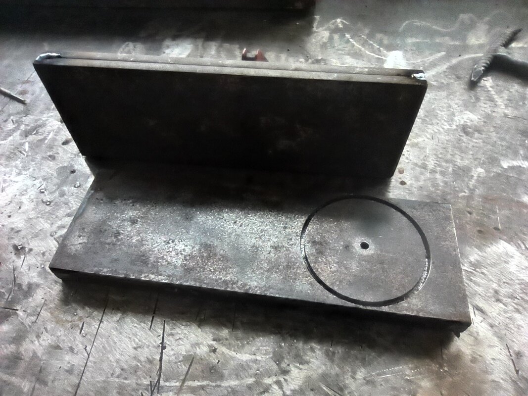

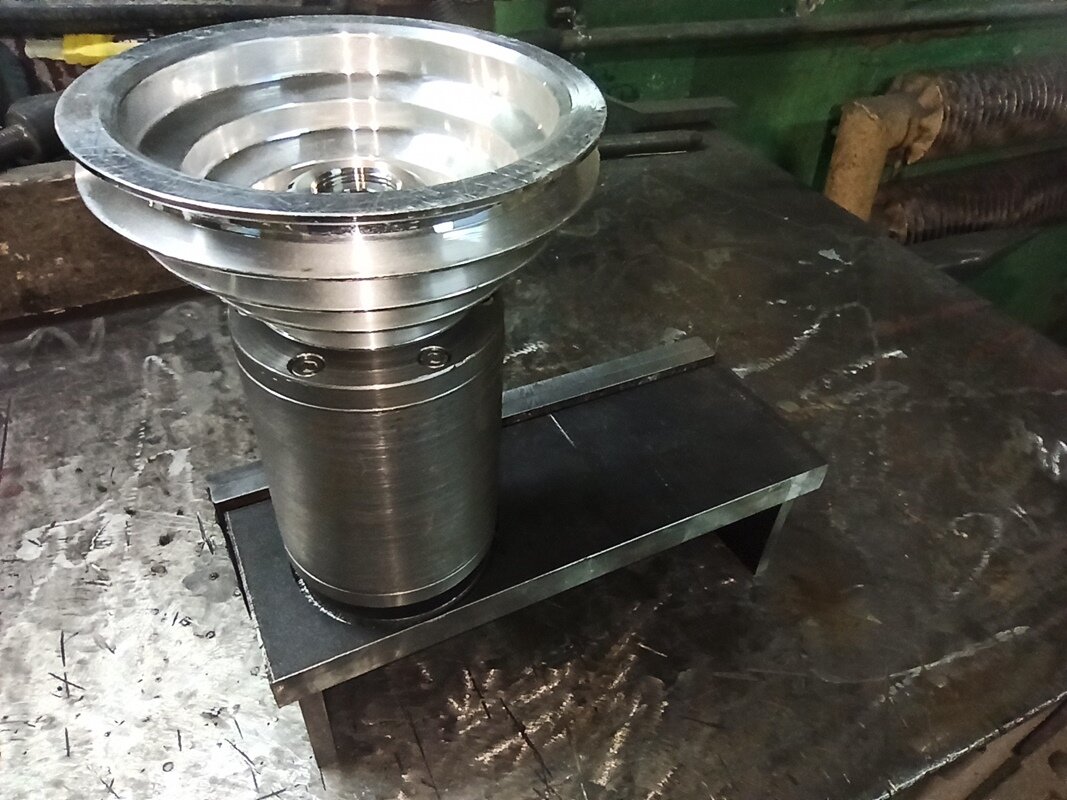

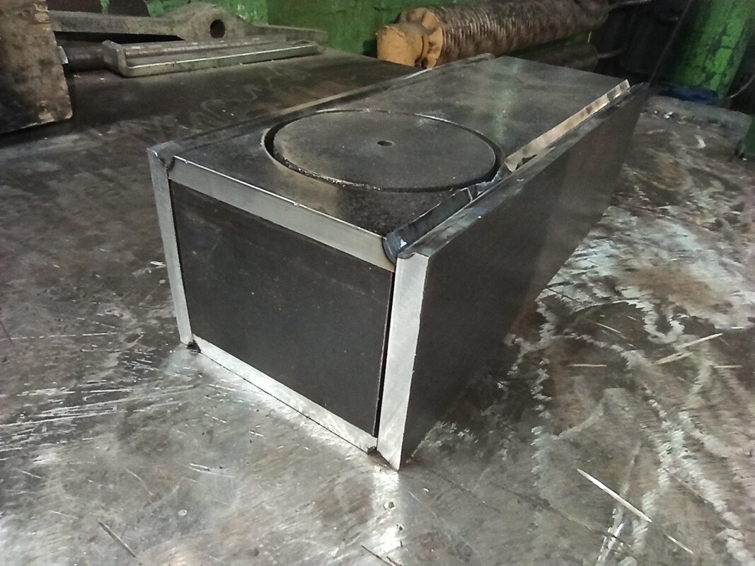

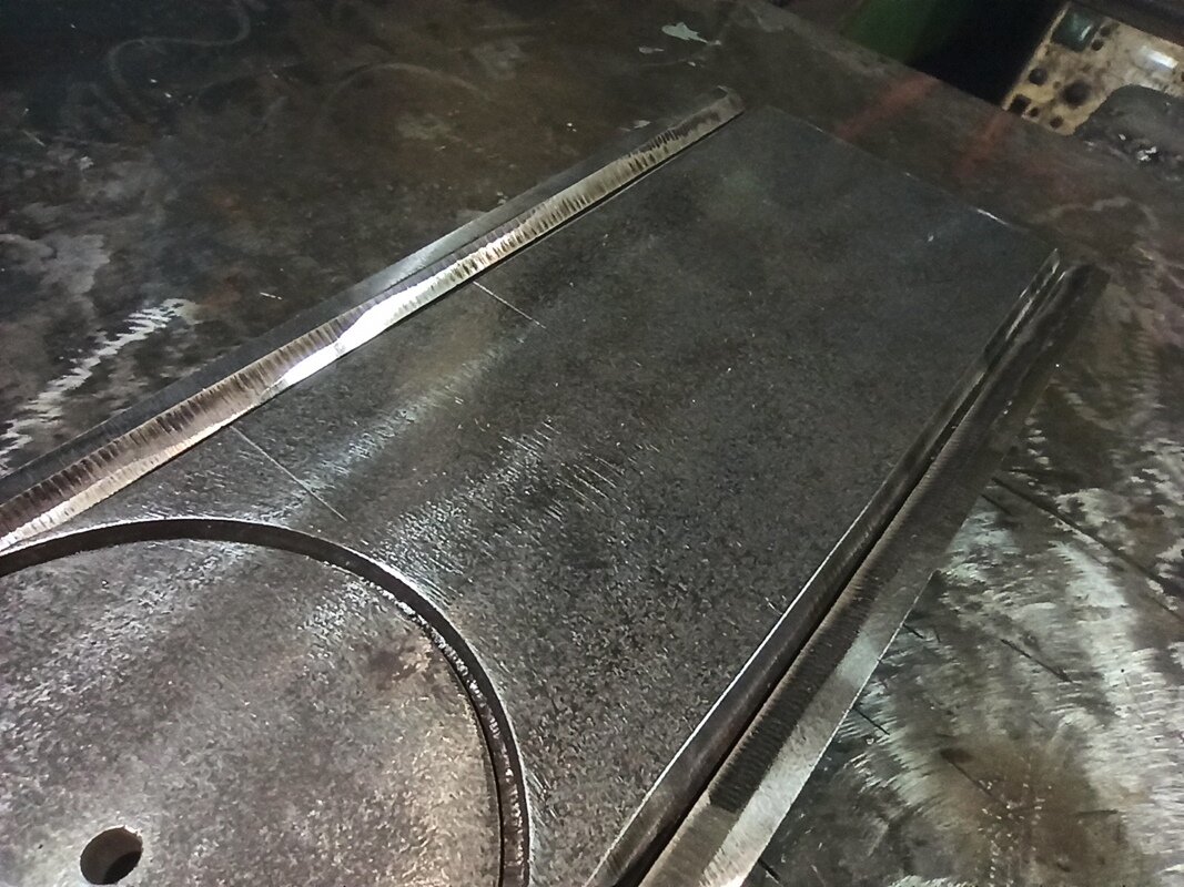

rosik Opublikowano 21 Stycznia Autor Opublikowano 21 Stycznia Delikatnie do przodu. Płaskowniki ramienia zostały ,,poszczepiane,, i przewiercone do końca otwory pod wrzeciono. Oczywiście nie mogłem się oprzeć aby tak na szybko nie skonfigurować tego układu. Tak swoją drogą, to coraz bardziej dojrzewa we mnie myśl aby wrzeciono jednak przyspawać do ramienia. Wiem że przykręcane wrzeciono dałoby mi większą uniwersalność ale jest to w końcu maszyna amatorska. Teraz czeka mnie spawanie na gotowo, delikatne splanowanie wszystkich powierzchni, wspawanie wrzeciona i dorobienie z przodu przykręcanego dekielka-zamknięcia. Tak się zastanawiałem, czy w domowych warunkach możnaby wykonać odpuszczanie naprężeń. Czy dałoby coś to, gdybym to podgrzał i pozostawił w tym środowisku do powolnego stygnięcia? A tak to na dziś wygląda:
RomanJ4 Opublikowano 21 Stycznia Opublikowano 21 Stycznia Stosuje się też wibracyjne odpuszczanie naprężeń, http://www.e-spawalnik.pl/?odprezanie-wibracyjne,121 https://www.attelectro.pl/wibrowanie.html?gad_source=1&gad_campaignid=22848002761&gclid=EAIaIQobChMI_Yafq9CdkgMV00SRBR1qMzYiEAAYASAAEgLou_D_BwE https://wibropol.eu/?gad_source=1&gad_campaignid=22546851353&gclid=EAIaIQobChMI_Yafq9CdkgMV00SRBR1qMzYiEAAYAiAAEgJ_qvD_BwE amatorsko gdybyś to po spawaniu wrzucił np na stół wibracyjny do pustaków (bo innego blisko i tanio nie znajdziesz) na jakieś 1/2 -1h... Nie można w tym układzie co prawda modulować ani dobrać częstotliwości rezonansowej która najlepiej usuwa naprężenia, ale spróbować nie zaszkodzi..

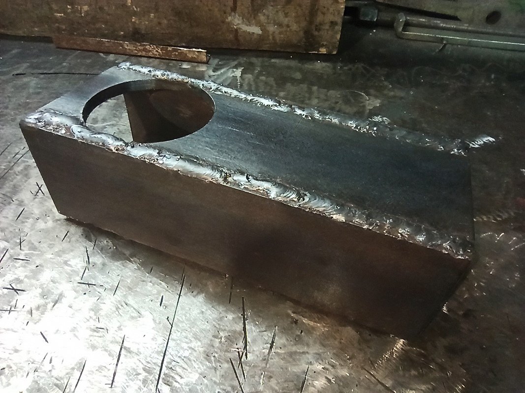

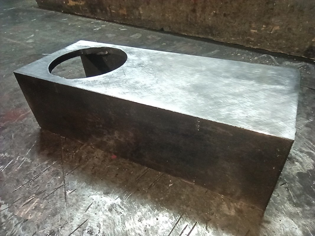

rosik Opublikowano 26 Stycznia Autor Opublikowano 26 Stycznia Płaskowniki ramienia wrzeciona zespawane - górna i dolna powierzchnia przefrezowana (przetoczona w tokarce).
RomanJ4 Opublikowano 26 Stycznia Opublikowano 26 Stycznia Pytanie teoretyczne - brałeś pod uwagę jak będziesz tramował oś wrzeciona prostopadle do płaszczyzny stołu po wspawaniu tulei(gdyby nieco ściągnęło), np przez lekki obrót wokół osi korpusu głowicy na śrubach mocujących go do pionowej kolumny?

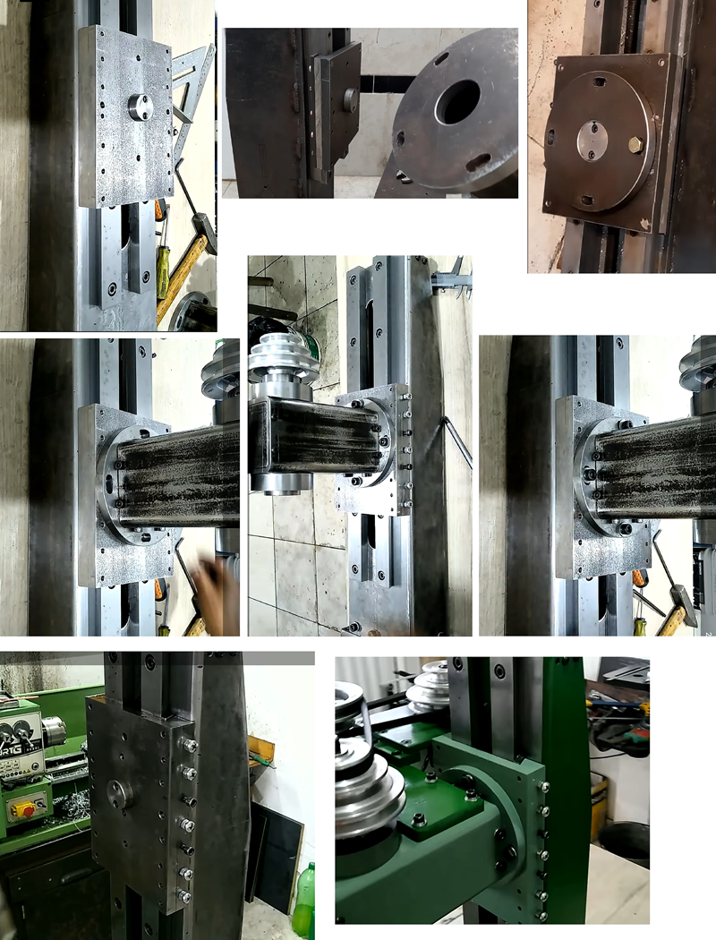

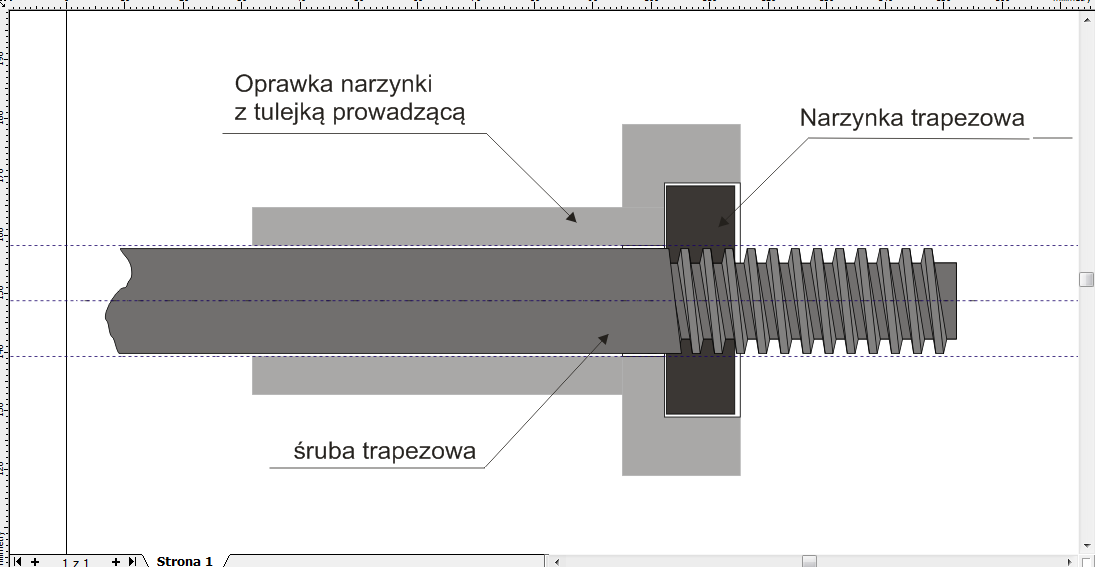

rosik Opublikowano 28 Stycznia Autor Opublikowano 28 Stycznia Tak, myślałem o tym i prawdę mówiąc nadal myślę. Na ten czas chcę najpierw dokończyć zespół wrzeciono-ramię bez wspawywania do płyt osi Z. Następnie zamierzałem przygotować kolumnę z osią Z. Ale wracając do pozycjonowania ramienia z wrzecionem myślałem też o czymś takim jak na przedstawionym poniżej zdjęciu. Chodzi mi też o to, aby było to w miarę proste w wykonaniu. A tak swoją drogą to Możesz coś podpowiedzieć?
RomanJ4 Opublikowano 31 Stycznia Opublikowano 31 Stycznia Tak, to typowe rozwiązanie w małych frezarkach - obracana na czopie(405) sanek(402) kolumny(401) tarcza korpusu głowicy z 2-4 śrubami zaciskowymi(403, w zależności od konstrukcji) Daje to możliwość pochylania narzędzia względem powierzchni stołu pod kątem i dokładnego tramowania. W fabrycznych konstrukcjach jak na rys. powyżej zazwyczaj sanki mają pierścieniowy rowek teowy na łby śrub zaciskowych, co pozwalałoby na obrót głowicy nawet o 360°, ale z powodu obsługi pokręteł i oleju w skrzyni przekładniowej głowicy jest on ograniczony do zazwyczaj 45° od pionu. W Twojej propozycji z braku rowka teowego w sankach powiększone łukowo otwory na śruby w tarczy głowicy pozwolą na dużo mniejszy zakres obrotu od pionu, ale może to wystarczy.. Najważniejsze by taki przegub gwarantował zachowanie dużej sztywności, bo to we frezarkach bardzo ważne.
