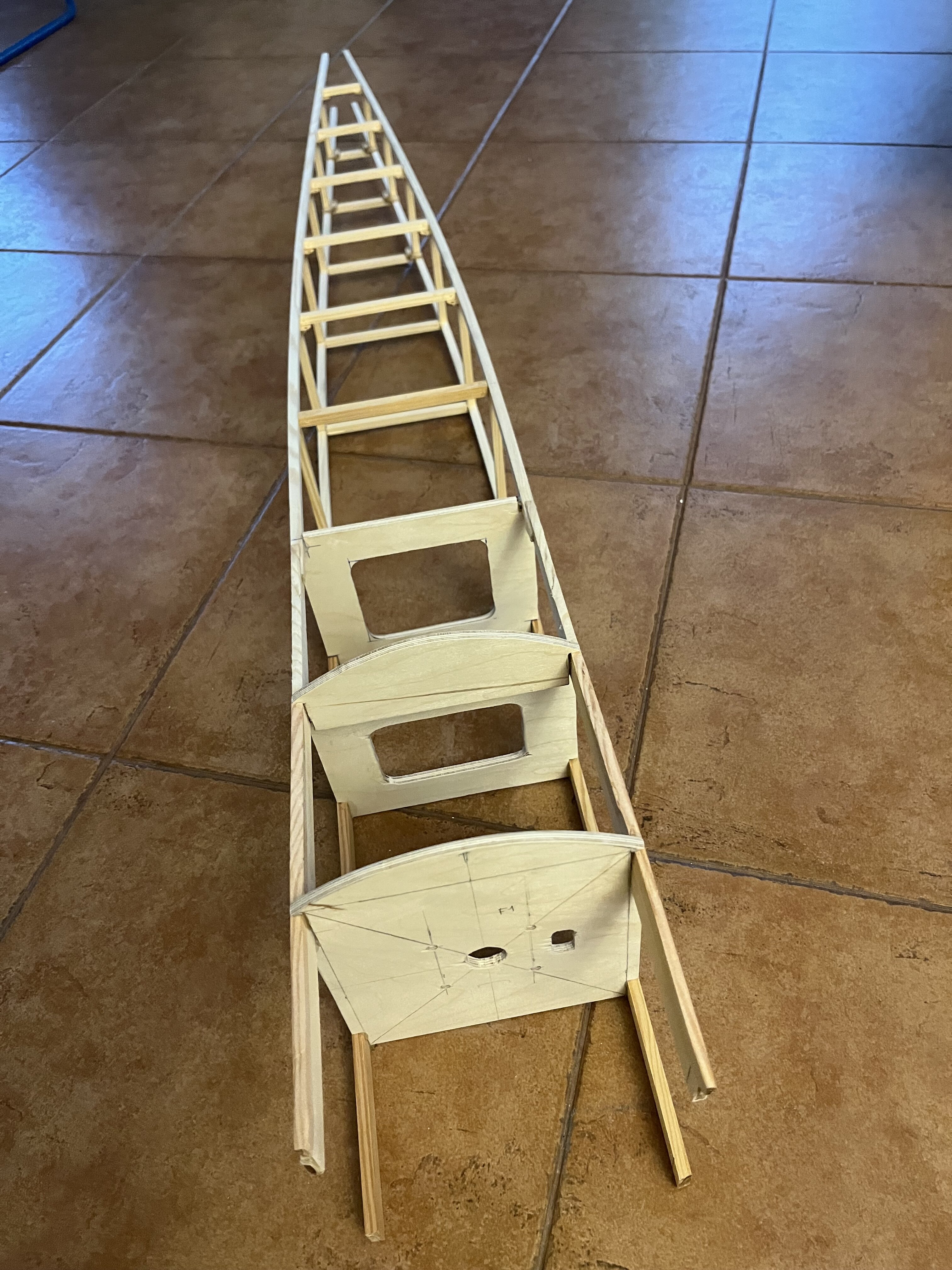

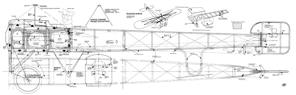

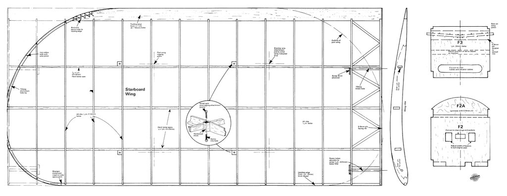

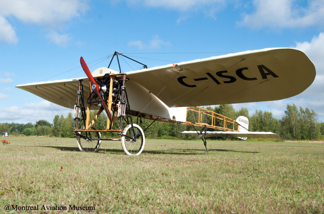

wessel Opublikowano 18 Listopada Opublikowano 18 Listopada Biorę się za budowę półmakiety Bleriota XI - samolotu który pierwszy dokonał przelotu nad kanałem La Manche ( lub Kanałem Angielskim - zależy z której strony patrzeć ). Dla czego połmakiety? Ano bo oryginał wymaga sporo zmian żeby toto chciało latać i dało się sterować . Muszę dodać lotki- oryginał miał ruchome skrzydła. Muszę zmienić prawdopodobnie cięgła sterujące sterem wysokości i kierunku. Muszę zrobić ster wysokości bo budowa całego ruchomego płata ogonowego mi się nie uśmiecha. Rozpiętość 2 metry, waga startowa <= 4 kg, napęd elektryczny. Profile oryginalne. Model będzie w wersji z silnikiem rotacyjnym ( dummy) Gnome-Rhone. Oryginał miał trzycylindrowy silnik Anzani. Nie mogłem nigdzie znaleźć informacji o modelu RC tego samolotu zbudowanym w Polsce. Czyżby premiera? 1
Andrzej Klos Opublikowano 18 Listopada Opublikowano 18 Listopada Z tym profilem bedzie latal bardzo powoli i bedzie wrazliwy na wiatr. Moze jakis o mniejszej strzalace ugiecia. 1
wessel Opublikowano 18 Listopada Autor Opublikowano 18 Listopada Ja jestem starszy człowiek i nie lubię szybko latających modeli 1
Andrzej Klos Opublikowano 18 Listopada Opublikowano 18 Listopada Beda tez klopoty z ladowaniem, zobacz jak laduja modele samolotow z IWS. No ale to Twoj model...😁 1

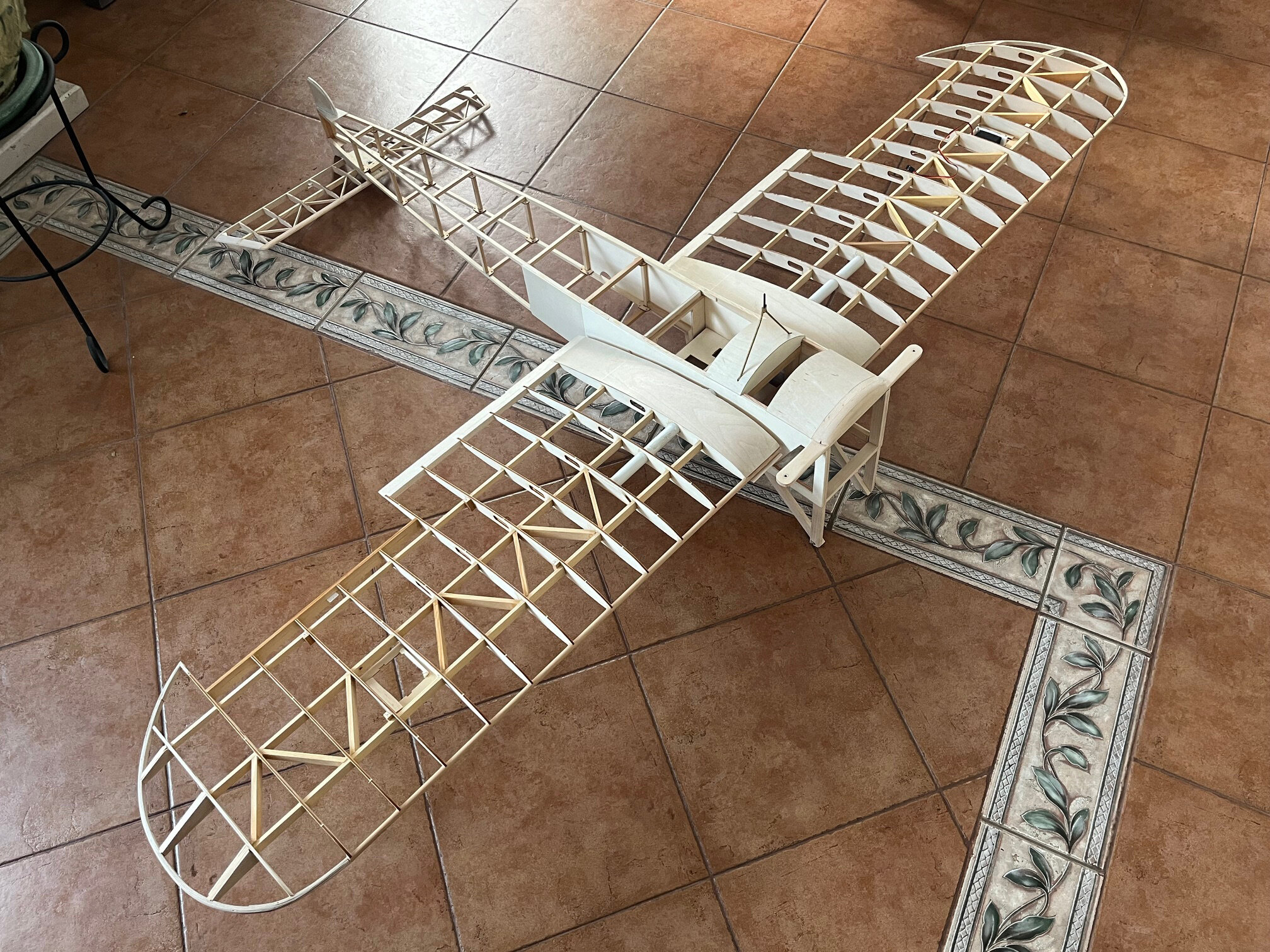

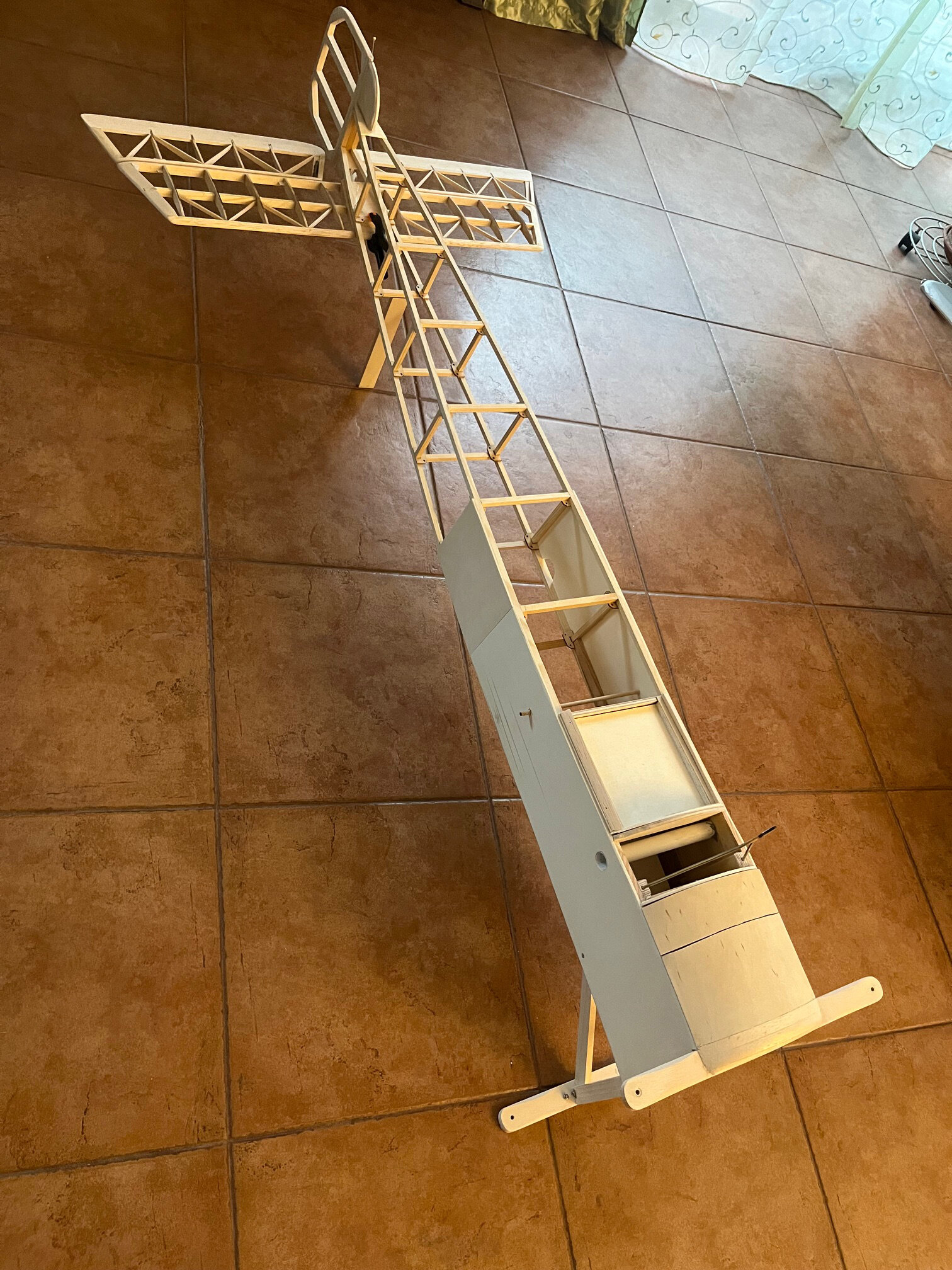

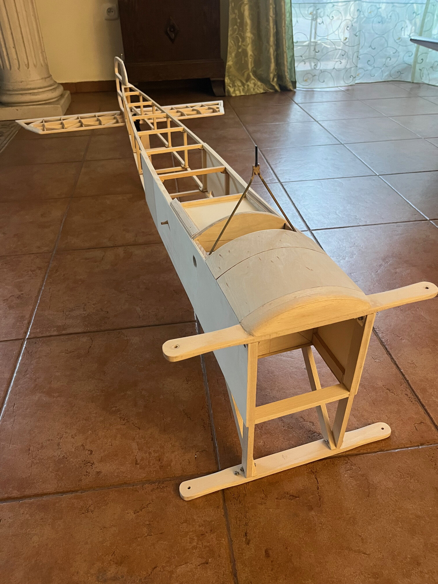

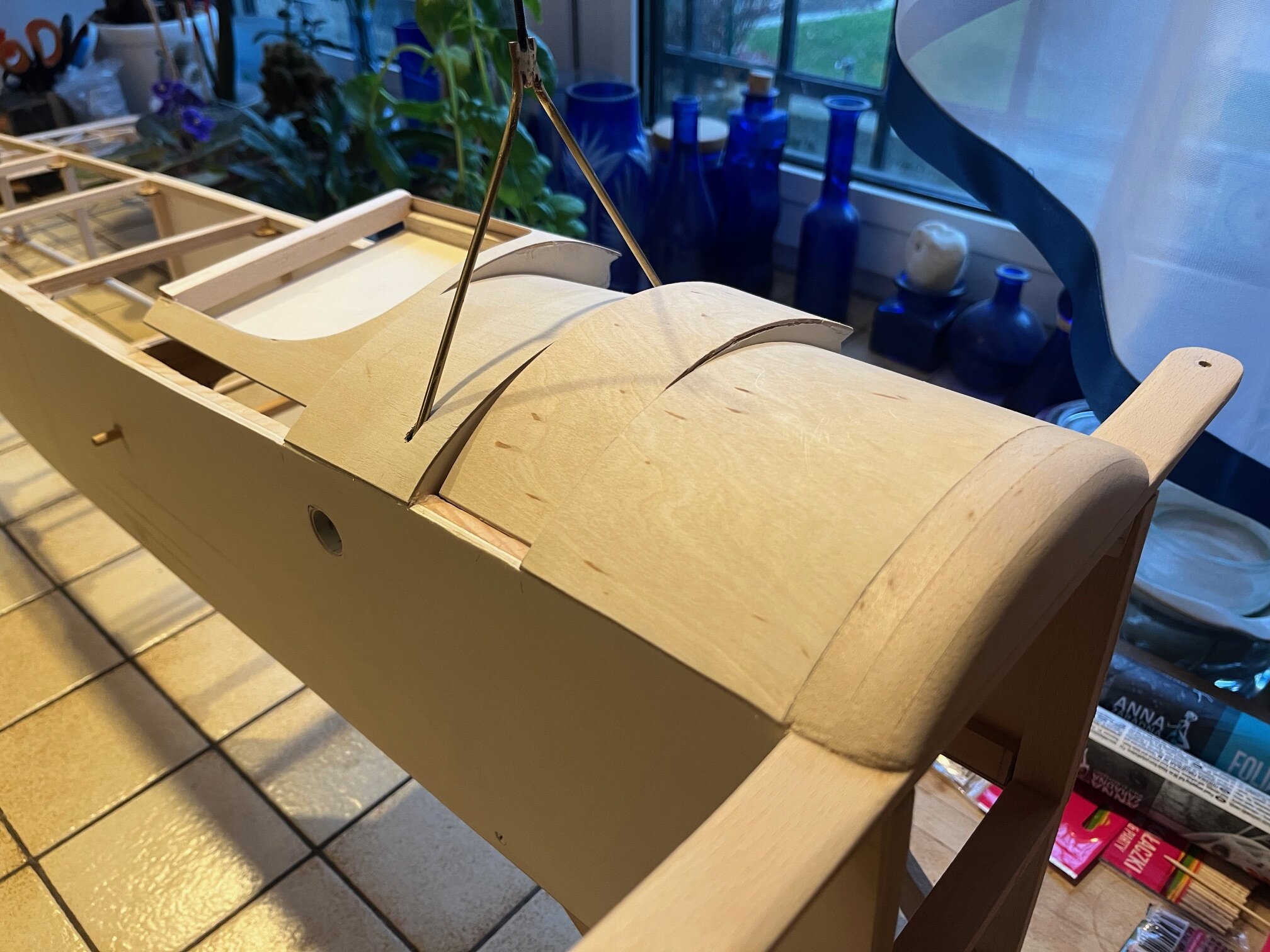

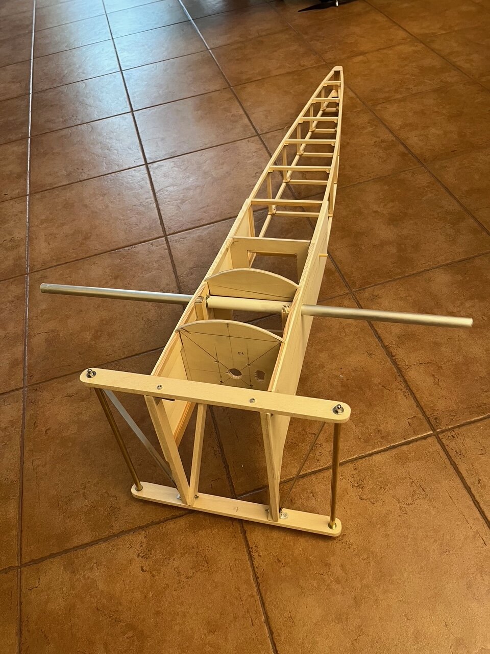

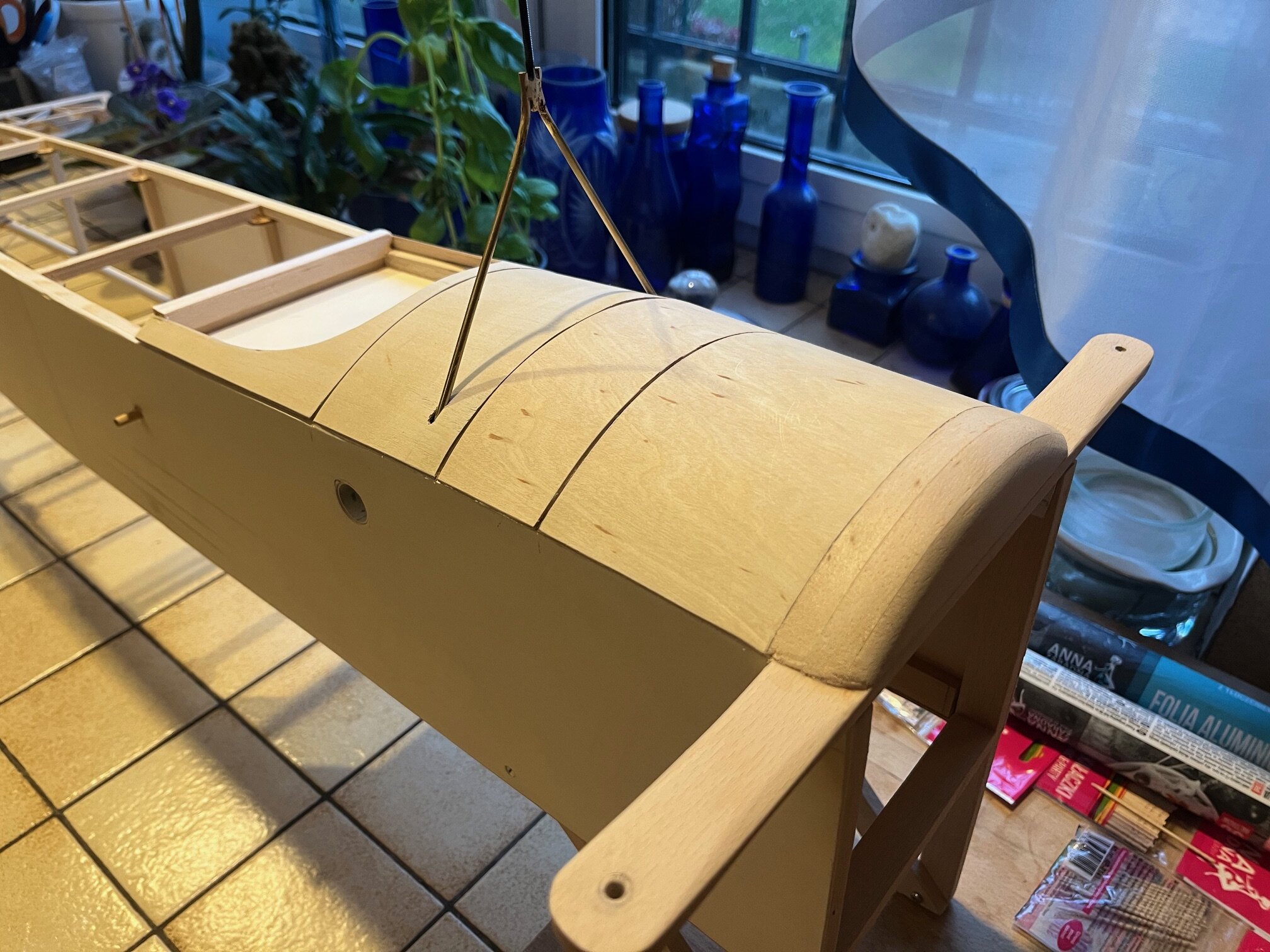

wessel Opublikowano 4 Grudnia Autor Opublikowano 4 Grudnia Kadłub jest kompletny z tym imponujacym "łóżkiem" stanowiącym konstrukcję podwozia. Czekam na makietę silnika gwiazdowego Gnome-Rhone 2
