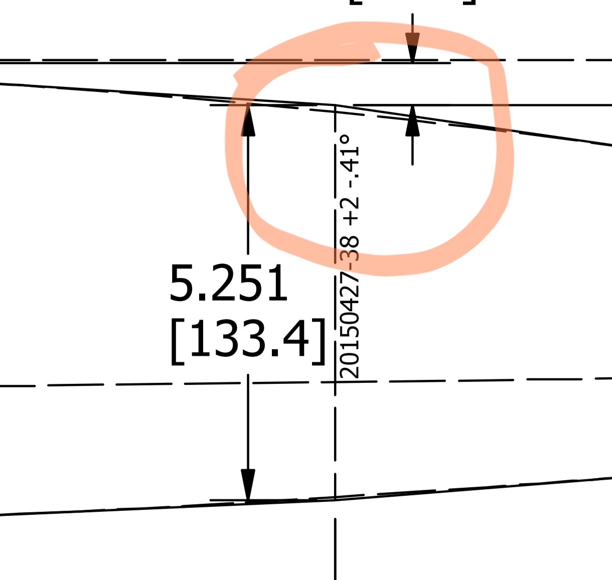

Mikołaj 1977 Opublikowano Środa o 16:15 Opublikowano Środa o 16:15 Witam , Zapytanie ten szkic to jest podane w milimetrach na planie ? Zaznaczone przezemnie na niebiesko . Próbuje narysować pełną połówkę ale nie wychodzi , czy mógłby ktoś narysować wedle tego skrzydła odnośnie tych rozmiarów. Na planie są podane wymiary w Calach i chyba w milimetrach . ecrrc.pdf
Czaro Opublikowano Środa o 17:38 Opublikowano Środa o 17:38 Dobrze się domyślasz. Górny wymiar w calach, [dolny] w mm. Amerykański rysunek techniczny...
Mikołaj 1977 Opublikowano Środa o 17:55 Autor Opublikowano Środa o 17:55 Tak więc robie, kreślę w milimetrach , ale nie chce wyjść kształt tej elipsy .
Patryk Sokol Opublikowano Środa o 19:21 Opublikowano Środa o 19:21 Bo nie wyjdzie, przyjrzyj się rysunkowi Elipsa powstaje dopiero po szlifowaniu, czyli schodzi poniżej podanych wymiarów.
