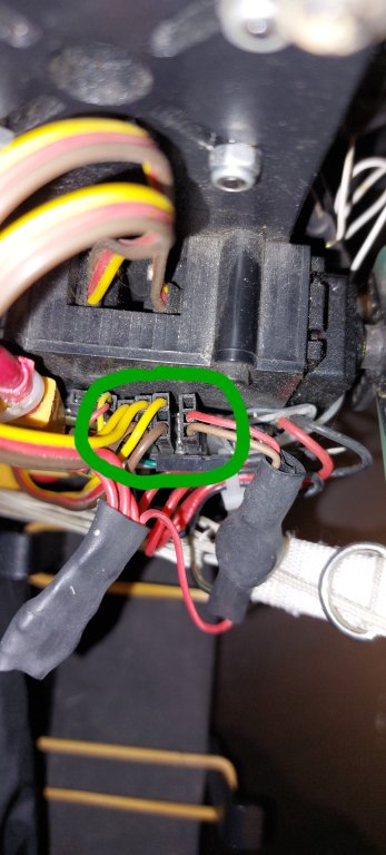

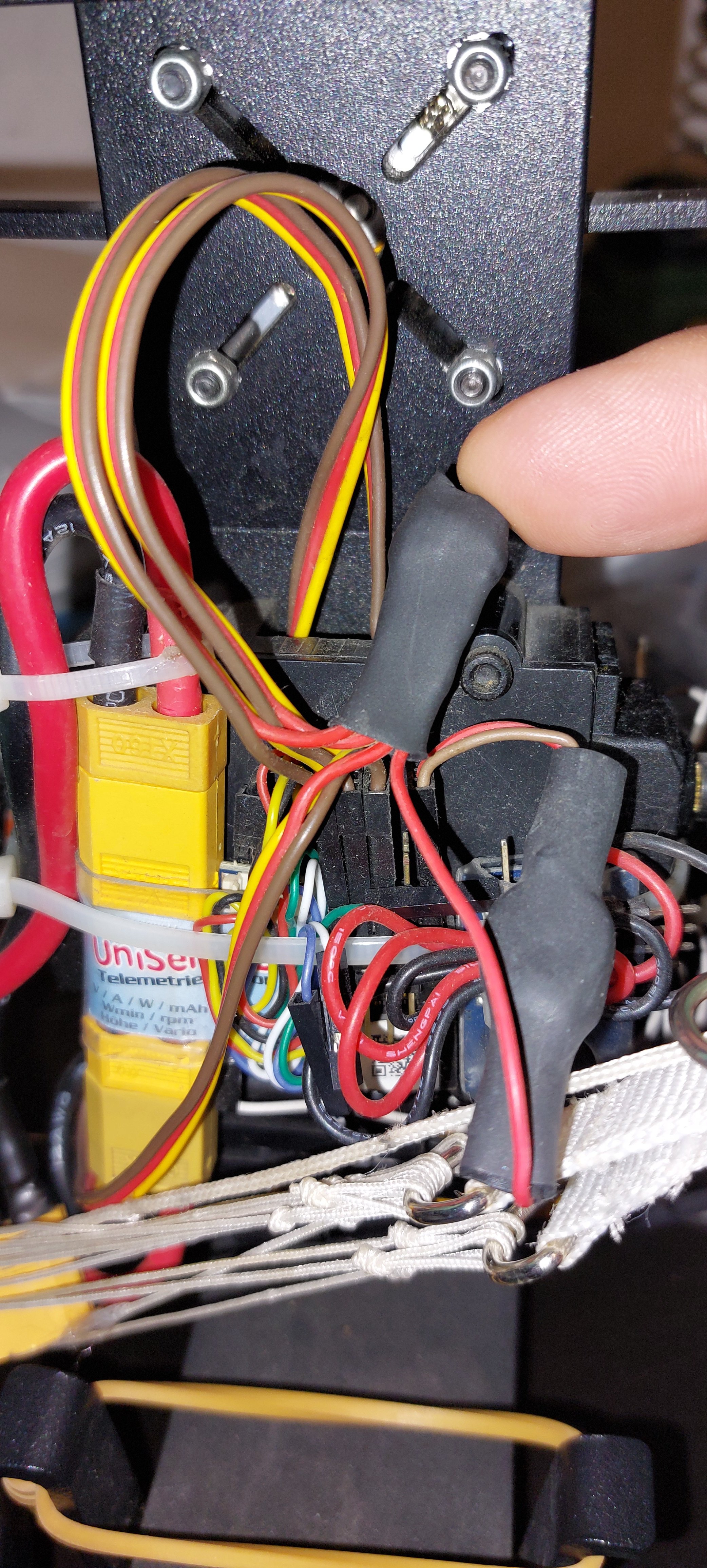

Krystiano12 Opublikowano 5 godzin temu Opublikowano 5 godzin temu Witam serdecznie. Mam zbindowany odbiornik radiolink r16f z aparaturą tx16s 4in1. Problem polega na rozłączaniu się /gubieniu zasięgu na ok.4s podczas szybkich ruchów drążkami aparatury, przy normalnych wolnych ruchach gimblami nic się nie dzieje. Czy ma ktoś z was pomysł dlatego tak się dzieje? Niestety pech chciał że doszedłem do tego po katastrofie. (model ponownie musi przejść renowacje)

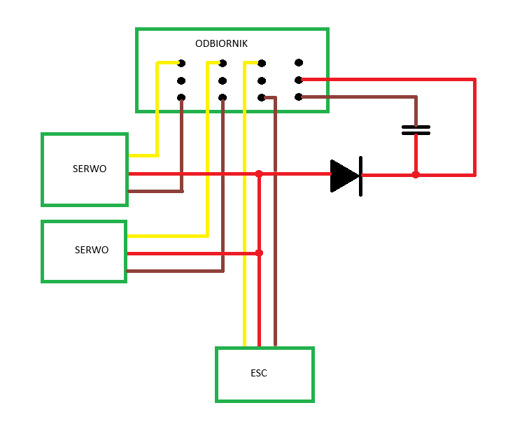

Krystiano12 Opublikowano 6 minut temu Autor Opublikowano 6 minut temu Panowie zaczyna mi się wydawać że może to być problem z poborem prądu? Czy istnieje jakiś sposób aby zasilić odbiornik lub serva w inny sposób? Chodzi mi o oddzielne zasilanie tych 2 rzeczy.
