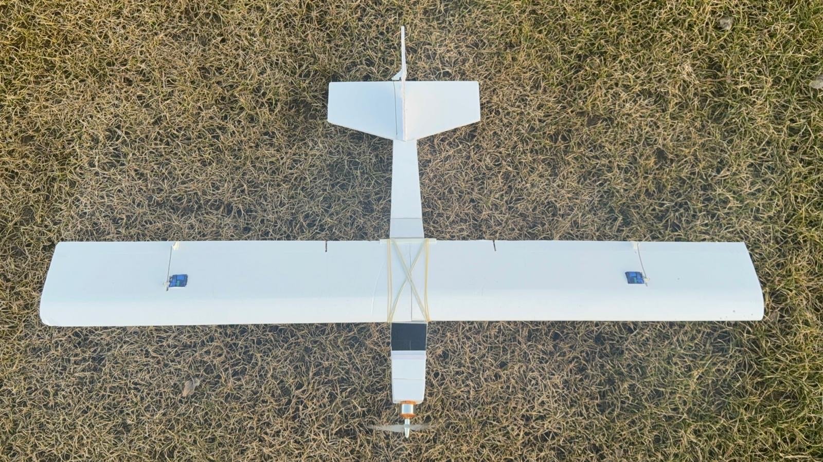

MikLuk Opublikowano Niedziela o 14:14 Opublikowano Niedziela o 14:14 Cześć wszystkim, Jestem początkującym modelarzem, zbudowałem na razie jeden model, trainera z foamboardu 1,2 m (masa 800g). Miałem kilka testów, ale na razie dwa z pięciu skończyły się rozwaleniem nosa, a jeden wyrwaniem głównego podwozia. Samolot od razu po wzniesieniu się (w dodatku wznosi się sam nawet jak nie ciągnę wysokości) przechyla się i spada na nos (wygląda to trochę jak przeciągnięcie na jedno skrzydło). CG mam raczej dobre. Poniżej dwa filmy i zdjęcie samolotu. Prosiłbym o podpowiedź co mogę z tym zrobić. 7d0c450f-1e58-4ec3-a86d-4af648f834db.mov cf971523-008f-4c78-8038-04aff33a3832.mov

zbjanik Opublikowano Niedziela o 15:01 Opublikowano Niedziela o 15:01 Kilka rzeczy jest do poprawienia, ale powinno być na końcu dobrze, model rokuje że w końcu poleci, szczególnie przemawia za tym niska waga, a to duży plus. Zrób skłon silnika o 3-4 st. w dół, możesz włożyć podkładki pod górne śruby mocujące, lub jakimś innym sposobem. Zmniejsz wychylenia sterów- jeśli da się to zrób to w nadajniku, ale jeśli nie ma takiej funkcji, to mechanicznie: popychacze od strony serwa jak najbliżej osi, na sterze czy lotce- na końcu dźwigni. Na początek wychylenia po 3-4 mm w obie strony powinny wystarczyć. Wiotkie są skrzydła, masz przez to na początku ujemny wznios, to nie poprawia stateczności. Pewnie jakby się udało już wyjść wyżej to byłoby lepiej- skrzydła by się podgięły w górę i dało by się z tym wytrzymać. Ale być może, a tego na filmie nie widać, brak też sztywności na skręcanie, skrajnie nawet- wychylenie lorek może skręcać płat i dawać odwrotny efekt od spodziewanego. Ja bym tu zastosował po prostu zastrzały, ale w formie V. Można dać je lekko przydługawe- uzyska się niewielki choćby wznios, oraz poprawi sztywność skrzydeł. Ponieważ masz skrzydła na gumie (bardzo rozsądne wyjście w takim modelu), zastrzały w kadłubie też powinny być mocowane elastycznie, np. też gumką. Napisz gdzie masz SC, procentowo na początek to zakres 25, góra 30%.

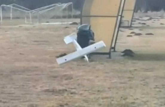

zbjanik Opublikowano Niedziela o 16:57 Opublikowano Niedziela o 16:57 Skrzydła może i są wytrzymałe, ale popatrz na swój model na załączonym filmie, jeszcze na postoju, zanim powstaje siła nośna, a nawet już w locie- wiszą!

zbjanik Opublikowano Niedziela o 17:48 Opublikowano Niedziela o 17:48 To nie jest przechył, tylko przeciągnięcie, zerwanie strug- to mój wniosek z obu filmów. Przesuń pakiet do przodu, może jednak SC masz za bardzo z tyłu. Zmniejsz wychylenia sterów jak pisałem. Poza tym, to można startować z ręki- zdecydowany wyrzut na pełnej mocy leciutko w górę. Jakby był lekki wznios i malutkie wychylenia to ten model by sam poleciał. W sumie na obu filmach widać, że rozbieg jest w miarę OK, ale nadchodzi moment kiedy zaciągasz wysokość i tu wchodzisz w dynamiczny korek, szybką beczkę prawie.

zbjanik Opublikowano Niedziela o 18:19 Opublikowano Niedziela o 18:19 Mikołaj- popatrz na swoje filmy z uwagą: pierwszy film sekunda 4, ale ewidentnie to widać na drugim sekunda 9-ta, tu widać zaciągniętą wysokość na max. Żeby to ograniczyć, jakoś wygładzić proces sterowania w tych trudnych chwilach najlepiej ograniczyć wychylenia. Nawet jak zareagujesz zbyt radykalnie, to skutki będą mniej drastyczne, model poleci dalej. Jak opanujesz fazę wstępną to sam się zorientujesz że to cię ogranicza i wrócisz do większych wychyleń. Na screenie jest ta 9-ta sekunda, widzisz ster wysokości zaciągnięty? Ja widzę! Co do SC- no a właśnie podwozia nie da się bez większej rozróby przesunąć w przód?

Atomizer Opublikowano Niedziela o 20:03 Opublikowano Niedziela o 20:03 Niech ktoś rzuci ten model tak bardziej w górę to może chwilę polatasz i będzie wiadomo co dalej robić. A w którym miejscu ma tylnie podwozie? Bo wygląda tak jakby był mocno na ogon wyważony Do tego długie lotki przez co robi gwałtowne skręty.
