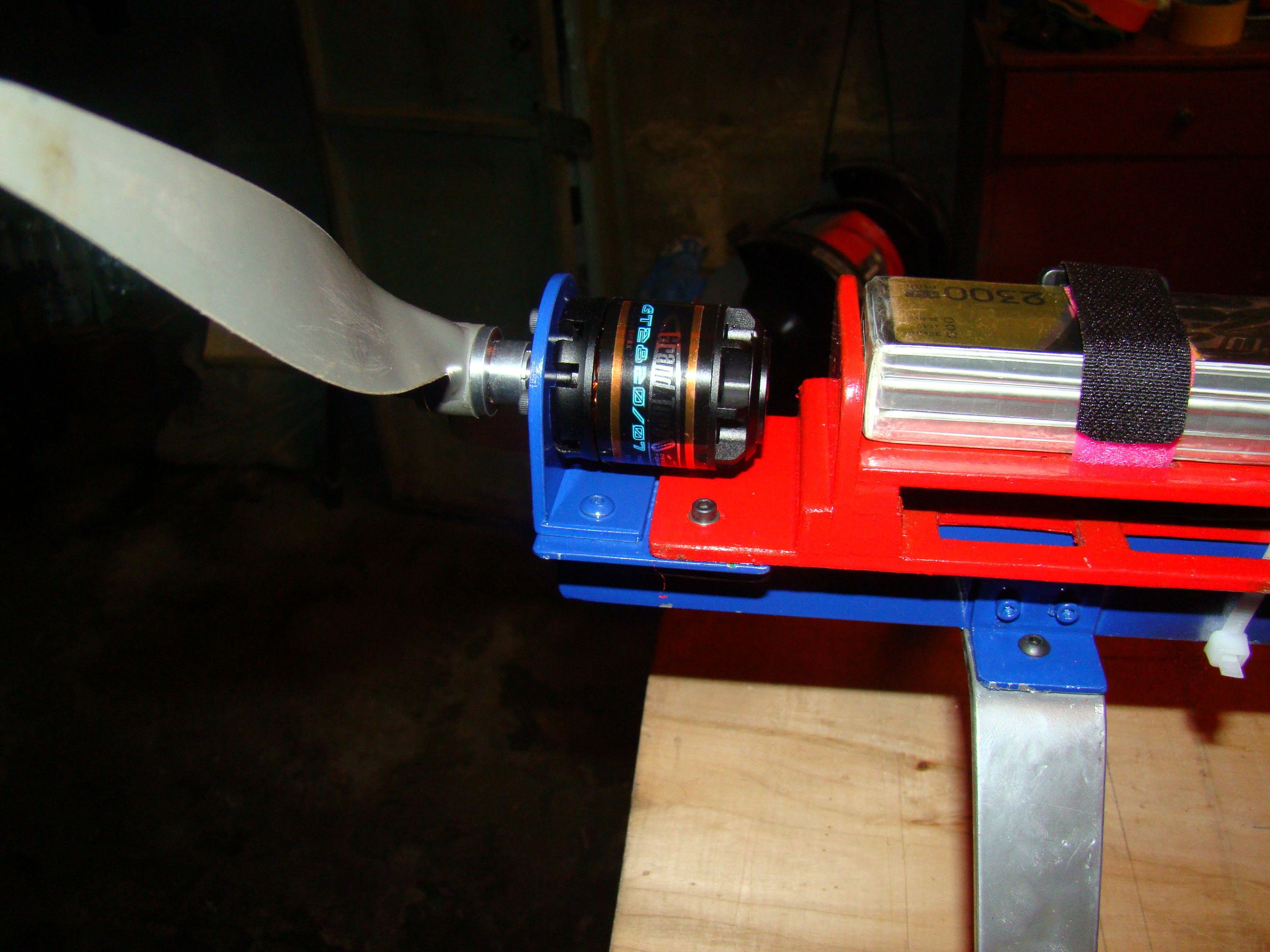

ikar61 Opublikowano 20 Marca Opublikowano 20 Marca Kończe praktycznie juz budowe takiego modelu i mam problem z wyliczeniem srodka ciezkosci przy skrzydle typu Rogallo. 2
Patryk Sokol Opublikowano 20 Marca Opublikowano 20 Marca Środek ciężkości w połowie wysokości trójkąta skrzydła, jest dobrym punktem wyjścia. A sam model - najlepsza rzecz jaką widziałem na tym forum od lat ❤️

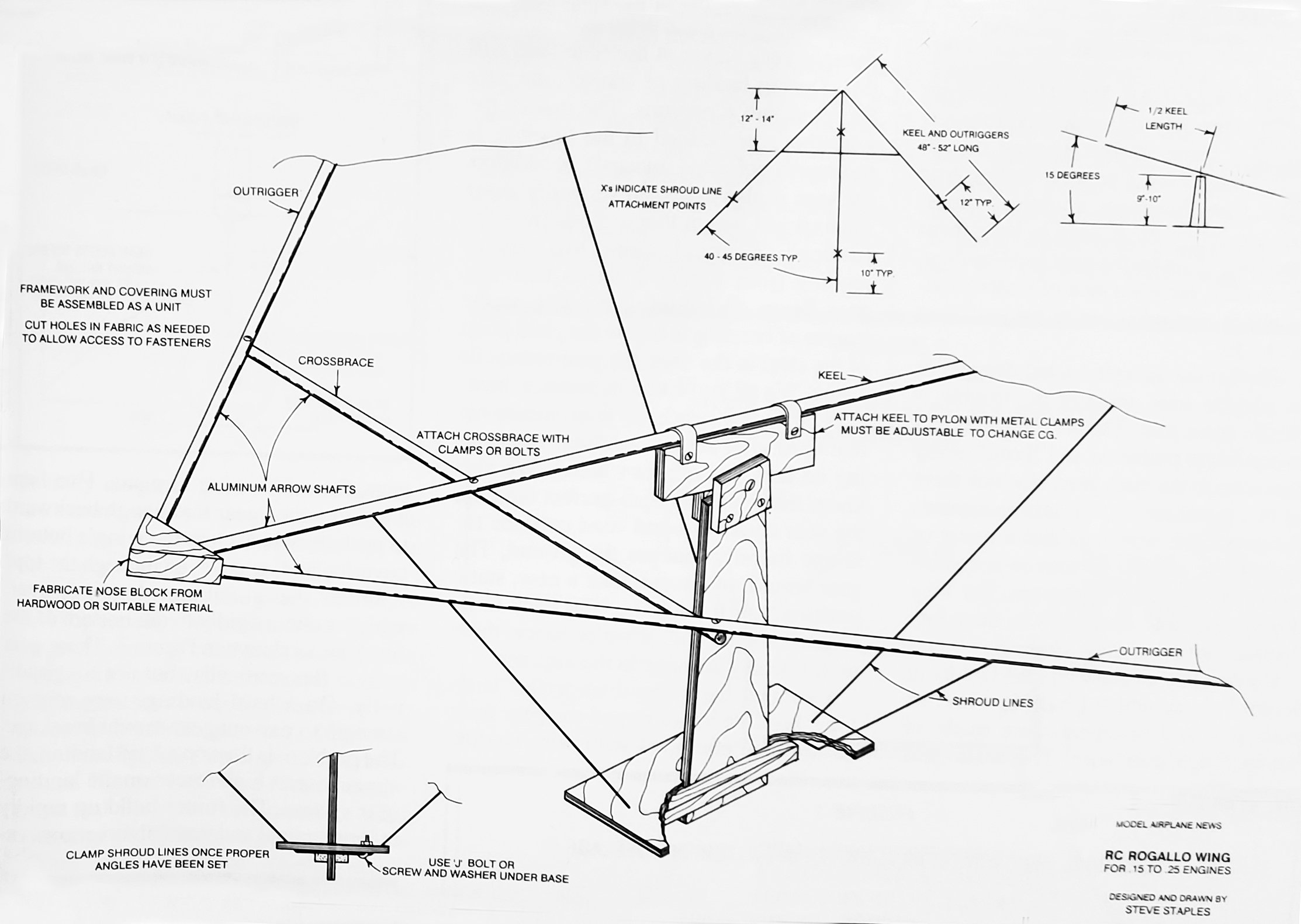

ikar61 Opublikowano 20 Marca Autor Opublikowano 20 Marca Tak tez myslałem że w połowie długosci kila/srodkowej rurki a kąt natarcia dałem 15 stopni wzorowałem sie na tym rysunku.Pokrycie mam zrobione z materiału /Ripost-stosowany na skrzydła paralotni.Silnik montuje EMAX GT2820/07 I smigło 12x6 APC,przewidywany ciezar w granicach 1800-2000 a rozpietosc skrzydła około 2000 mm. 2

ikar61 Opublikowano 20 Marca Autor Opublikowano 20 Marca Dwa ostatnie zdiecia wrzuciłem jako pogladowe a mój model jest w trakcie budowy na pierwszym zdjeciu.Od ponad 30 lat latam na motolotni ale to już jest inny rodzaj skrzydła w którym punkt podwieszenia wózka jest bardziej z tyłu i przy sprzyjających warunkach/brak turbulencji/ to można puscic sterownice i motolotnia leci normalnie.Skrzydło Rogallo posiada dwustronne wybrzuszenie i całkiem inne kąty i parametry.

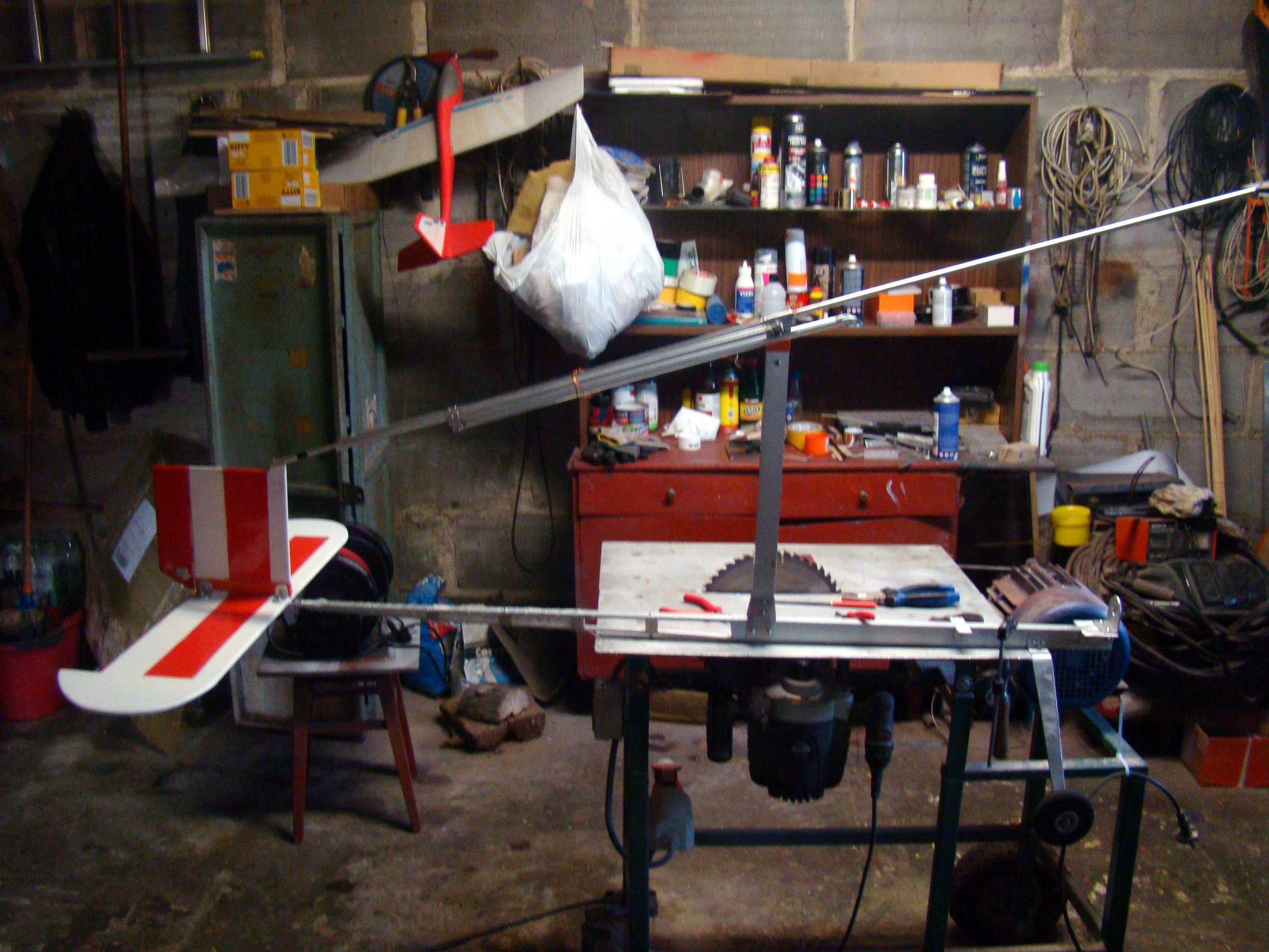

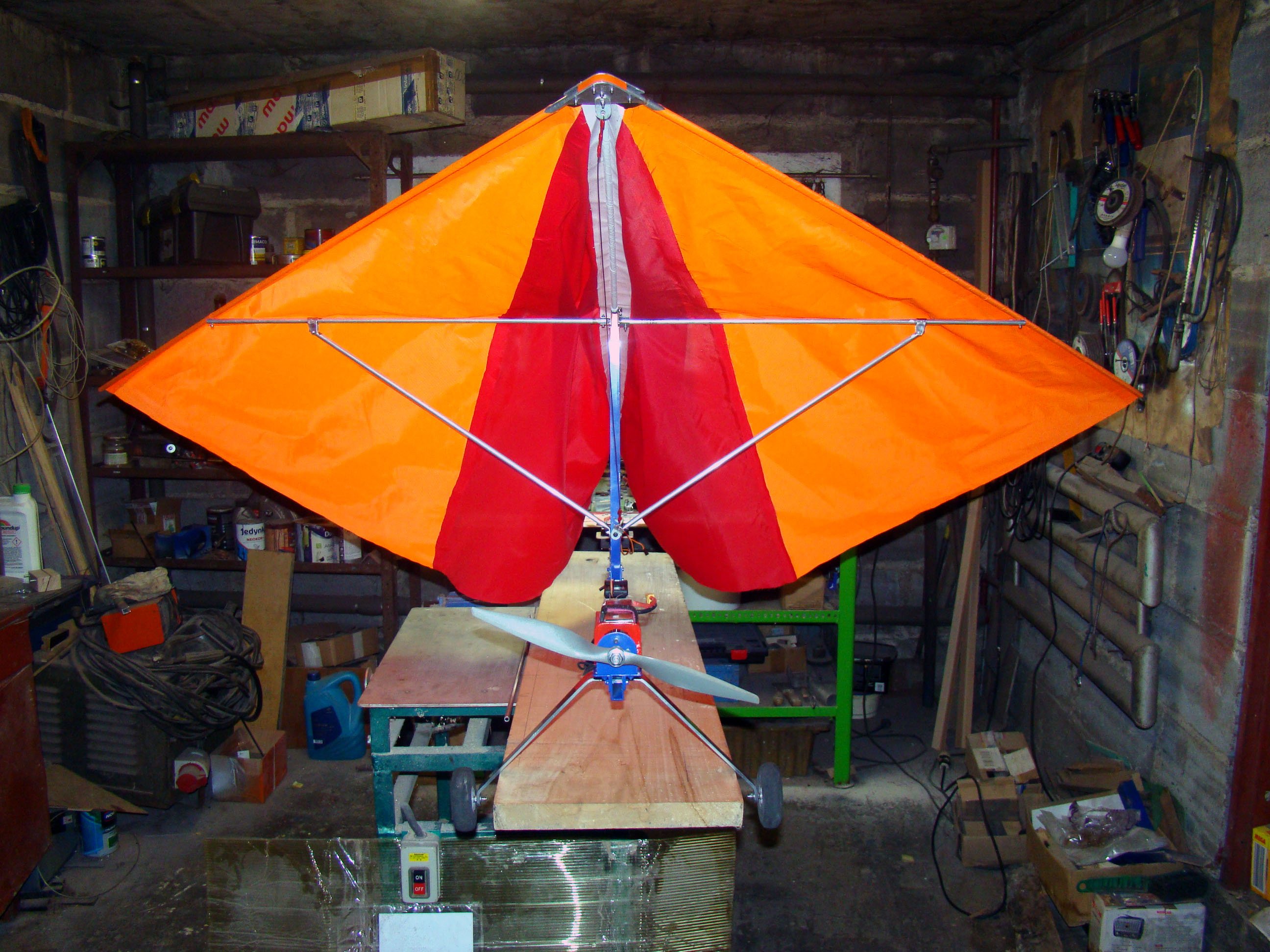

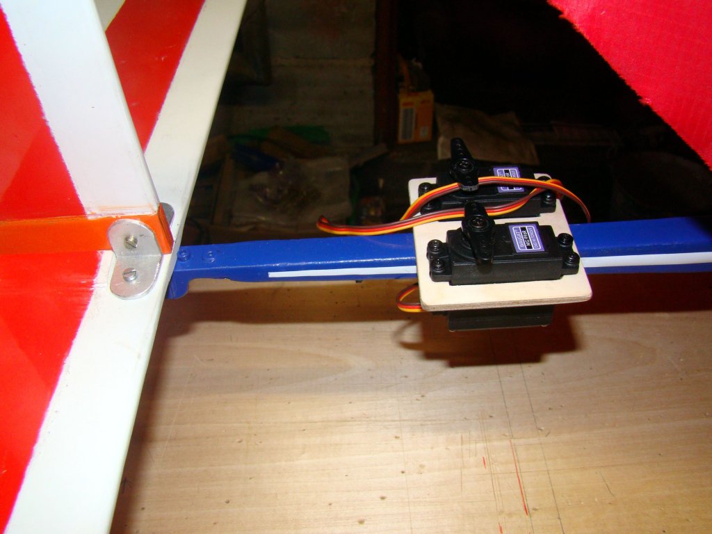

Ta odpowiedź cieszy się zainteresowaniem. ikar61 Opublikowano 25 Marca Autor Ta odpowiedź cieszy się zainteresowaniem. Opublikowano 25 Marca Dzis zrobiłem próbny montaz całosci i wywazenie w połowie długosci kila i okazało sie ze serwa musiałem przesunac do tyłu.Wkrótce juz próby w locie.Ciezar całkowity 2650 G a ciag silnika 2300 G., smigło APC 12X6. 4 1

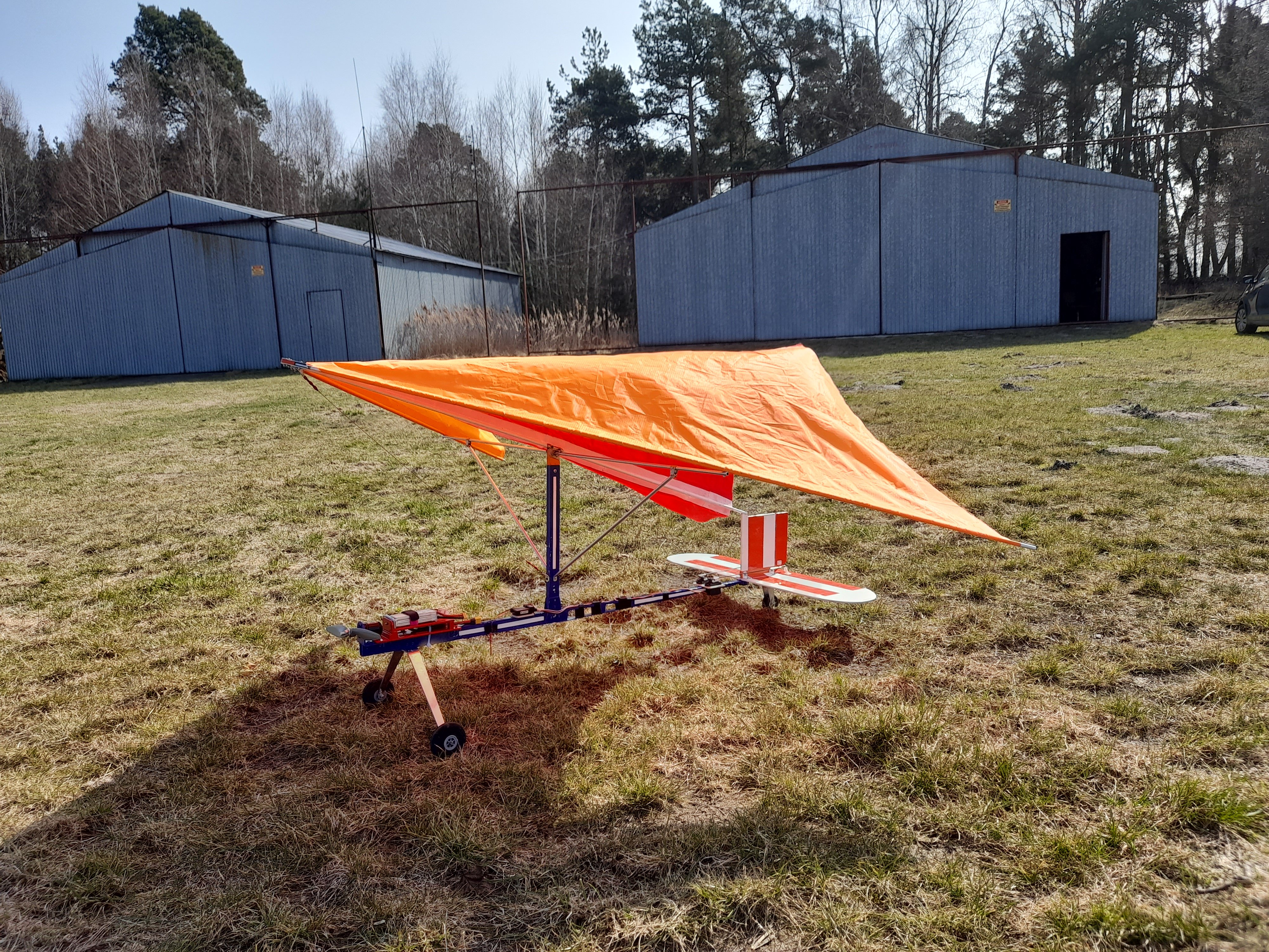

ikar61 Opublikowano 27 Marca Autor Opublikowano 27 Marca Model Rogallo gotowy do oblotu ,obecnie troche za mocno wieje. 3
