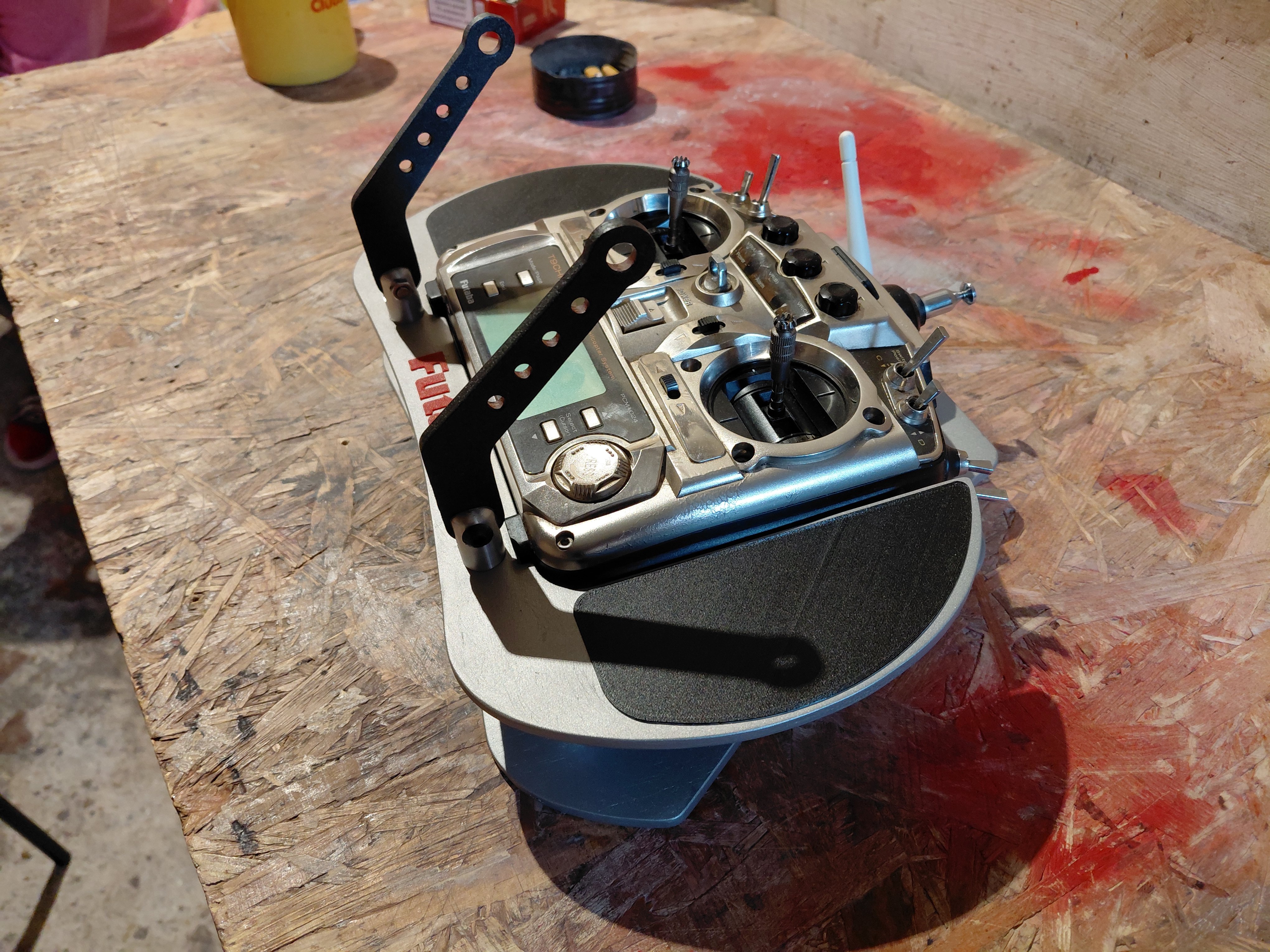

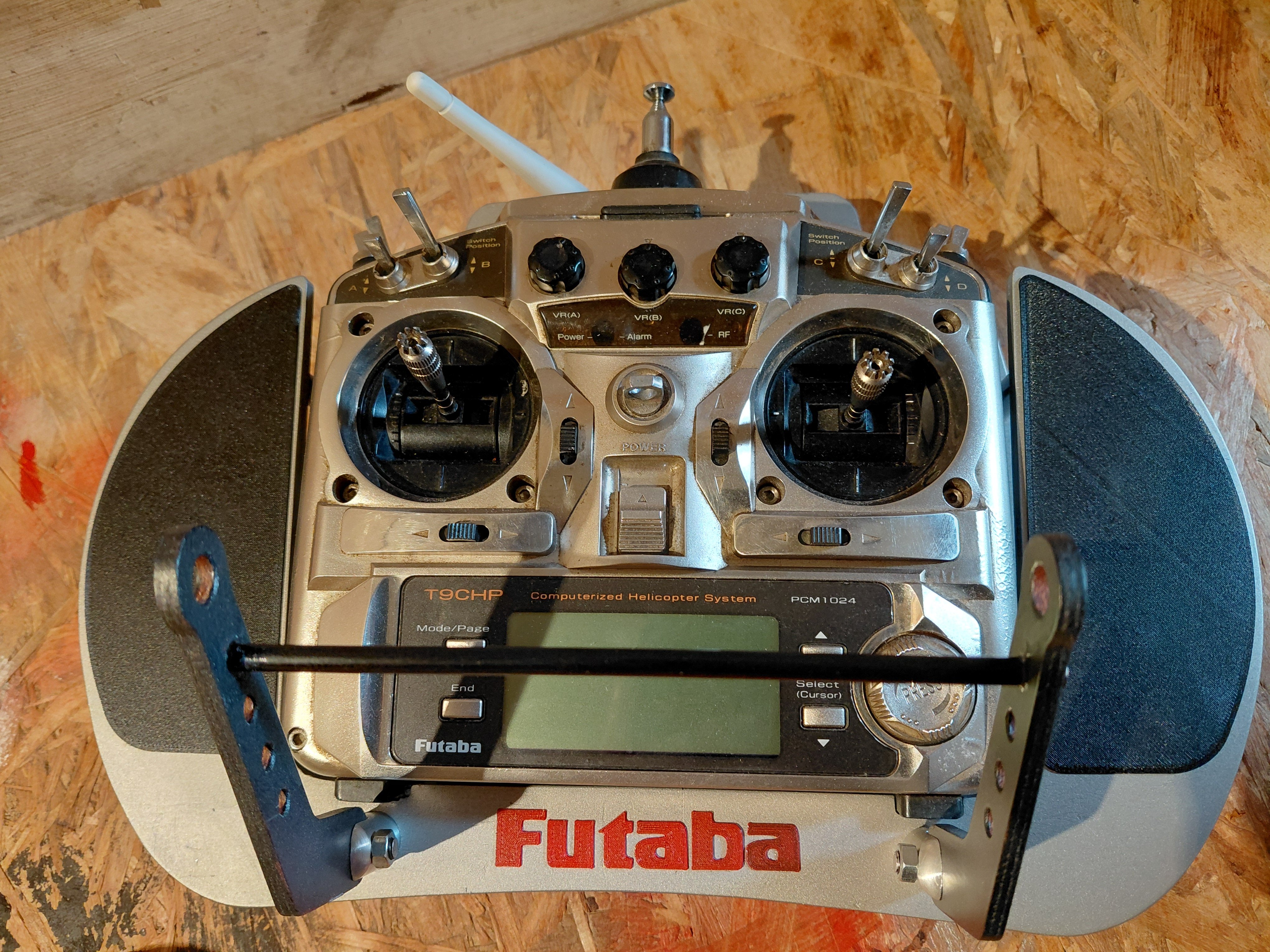

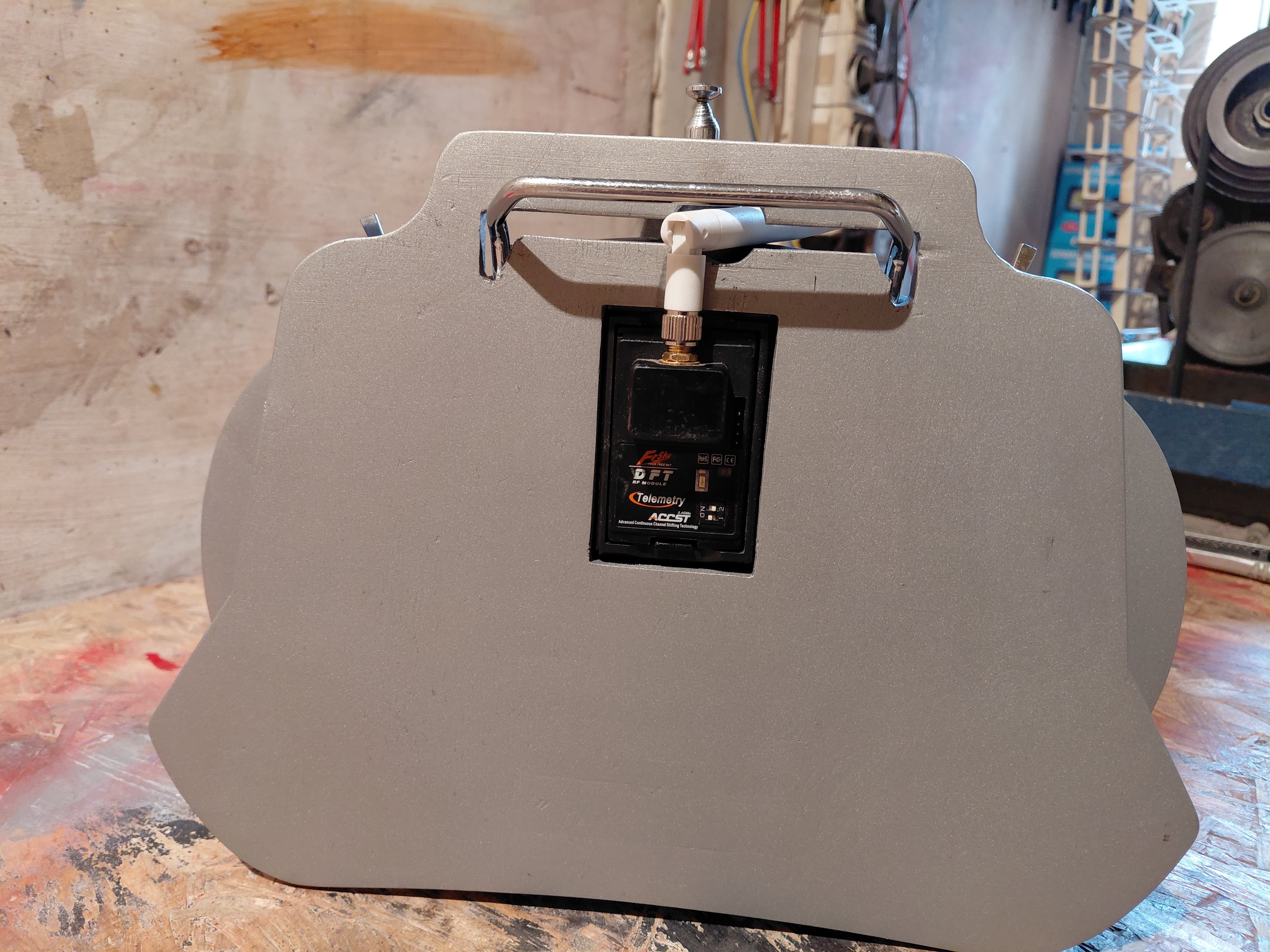

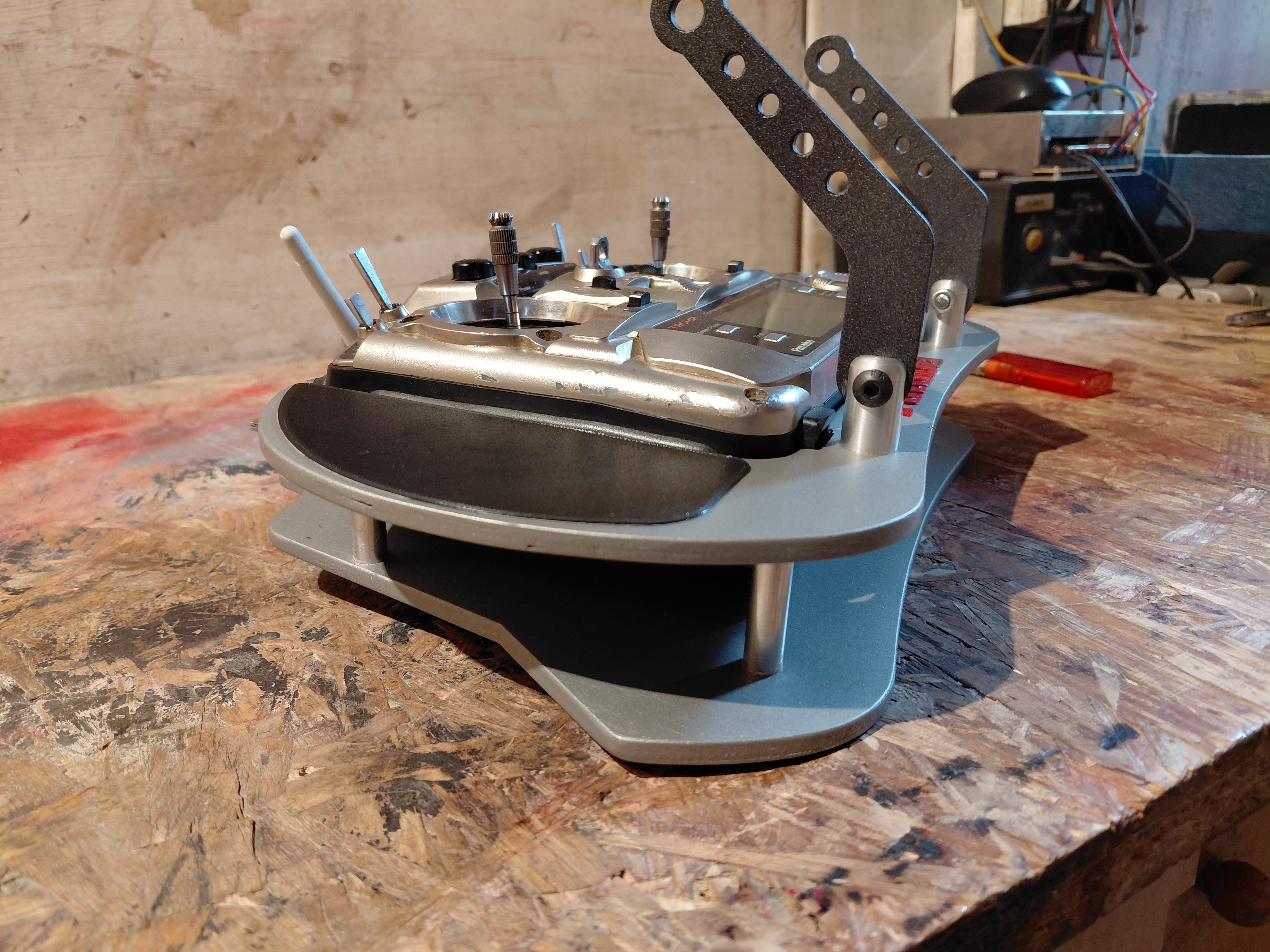

Ta odpowiedź cieszy się zainteresowaniem. Grzesiek Opublikowano 16 Maja Ta odpowiedź cieszy się zainteresowaniem. Opublikowano 16 Maja Witam W przerwie od budowy modeli wykonałem sobie pulpit. Z racji ze do tej babci Futaby nie można kupić.Zasiadłem narysowałem i wyciołem.Pulpit to sklejka 6mm ,słupki wytoczone z alu, uchwyty do szelek textolit 4mm.Całośc pomalowana bazą a następnie klarem. Czarne podrączki wydrukowane z PLA na strukturalnym stole, oraz napis Futaba. Tak to sie prezentuje. W paczce RAR pliki DXF jak by ktoś chciał sobie zrobić. Słupki to wysokość 40mm. Pulpit futaba 9.rar 10 1
