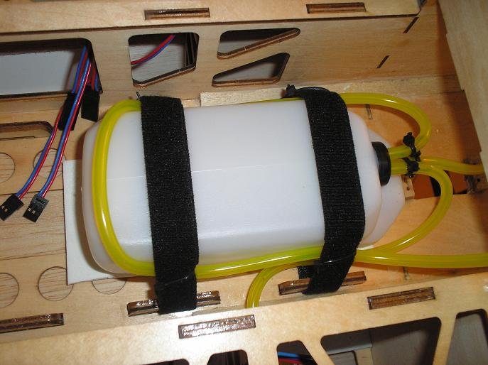

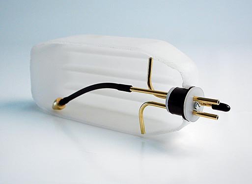

Daj co najmniej 0,5L. Filozofii z montażem nie ma żadnej. Pamiętaj tylko by wężyk odpowietrzający owinąć kilkakrotnie wokół zbiornika i to wszystko.
Nie tankowałeś nigdy spaliny? Różnica taka, że wężyk, który w spalinie szedł do tłumika w benzynie owijasz tak jak pisałem wcześniej. Do tankowania masz tak samo osobny jak w spalinie. To już Twoja sprawa gdzie go umieścisz. Ja w Pfaltz mam za kokpitem pilota tak jak było w oryginale.
