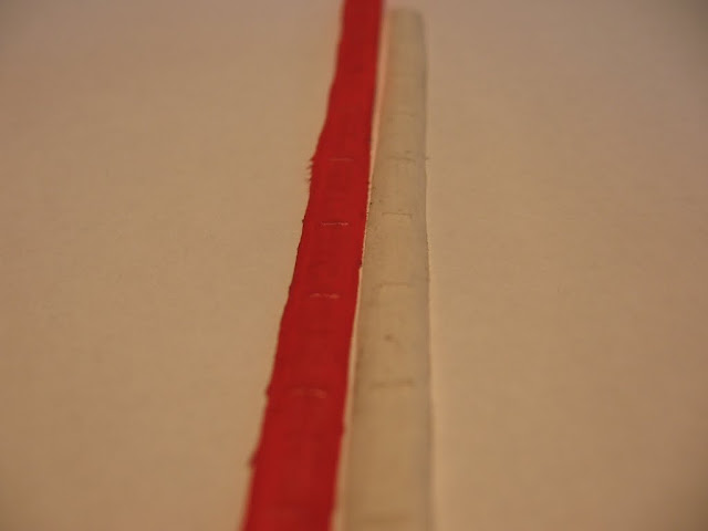

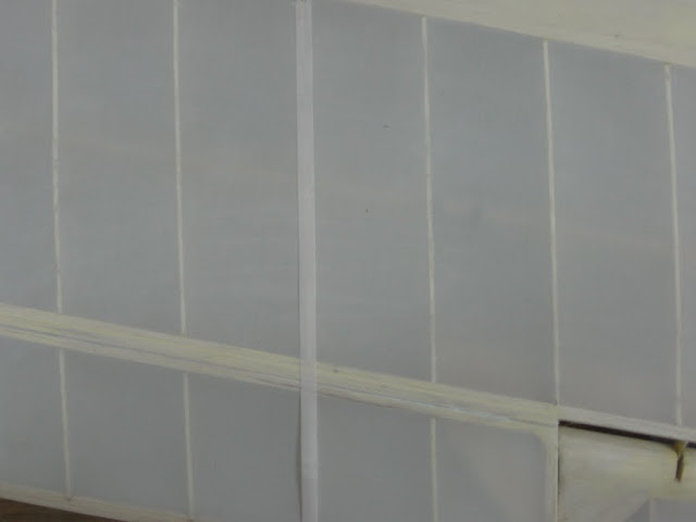

Koveralowe paski grubościowo wyglądają ok, ale ścieg zupełnie się nie odbił. Aparatem nie byłem nawet w stanie czegokolwiek uchwycić. Szerokościowo wygląda to tak:
9,3mm
5,5mm
Nadal te paski 9,3mm wydają mi się za szerokie. :roll:

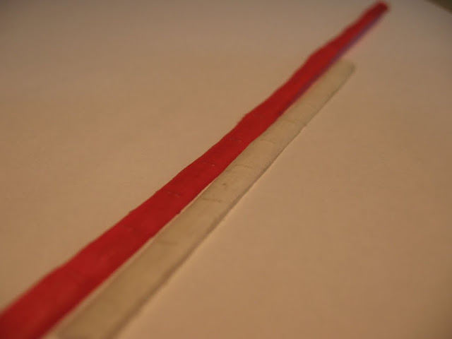

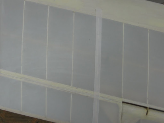

A to próby z użyciem bibuły (5,5mm)
