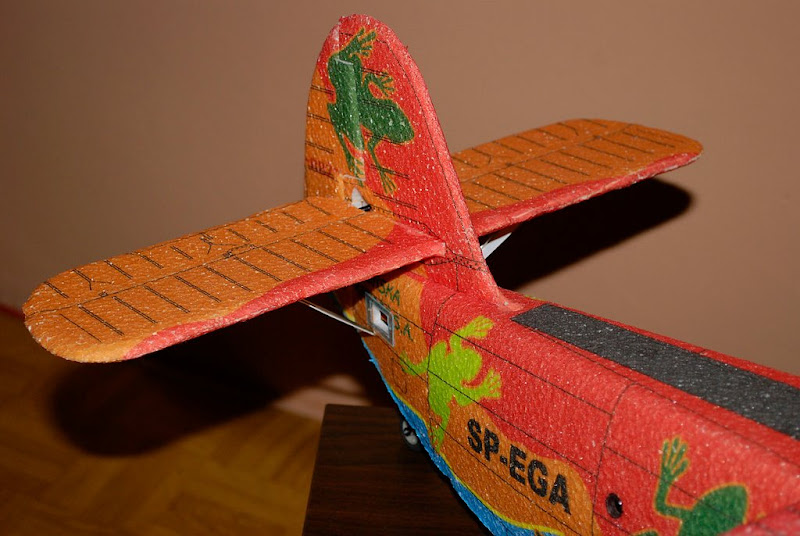

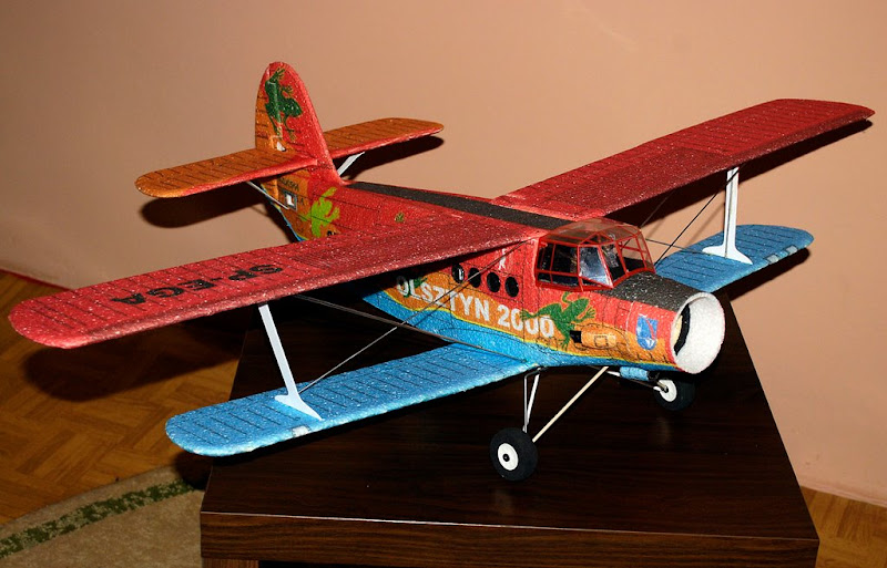

marek rokowski Opublikowano 30 Października 2009 Opublikowano 30 Października 2009 raduje się dusza! mRqS nie zasypia gruszek w popiele! właśnie dostałem od niego następną serię zdjęć z budowy jego egzemplarza m.in. takie: to jest dopiero wykonanie! super! nie mogę się doczekać końcowego efektu: z retuszami, drobiazgami etc...
mRqS Opublikowano 30 Października 2009 Opublikowano 30 Października 2009 Oj tam zaraz .. hehe Trochę czasu minęło od ostatniej aktualizacji z mojej strony. Model, jak widać, czeka na wykończenie i oblot. Pogoda jest jaka jest, więc w miedzy-czasie rozpocząłem budowę RWD9
