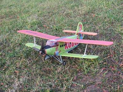

marek rokowski Opublikowano 3 Lutego 2010 Opublikowano 3 Lutego 2010 właśnie odebrałem pocztę - a w niej zdjęcia kolejnego Antusia gotowego do oblotu no postarał się mRqS , postarał... oceńcie sami więcej fotek tutaj: http://picasaweb.google.com/1marekR/An22000ByMRqS?feat=directlink
mRqS Opublikowano 3 Lutego 2010 Opublikowano 3 Lutego 2010 Od razu melduję, że jeszcze czeka go kilka pociągnięć pędzlem tu i tam

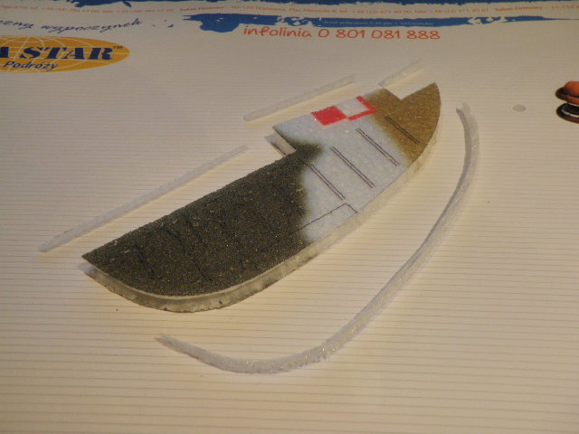

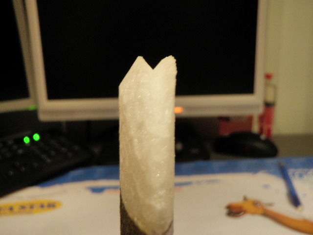

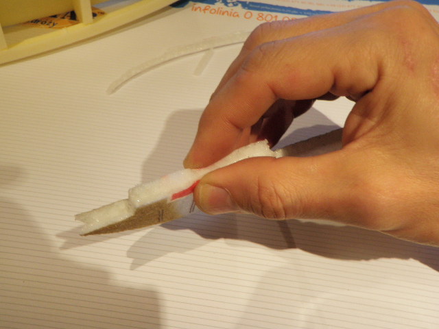

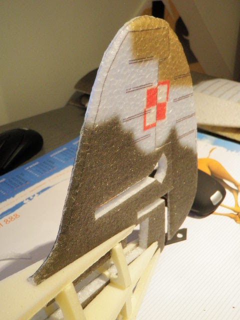

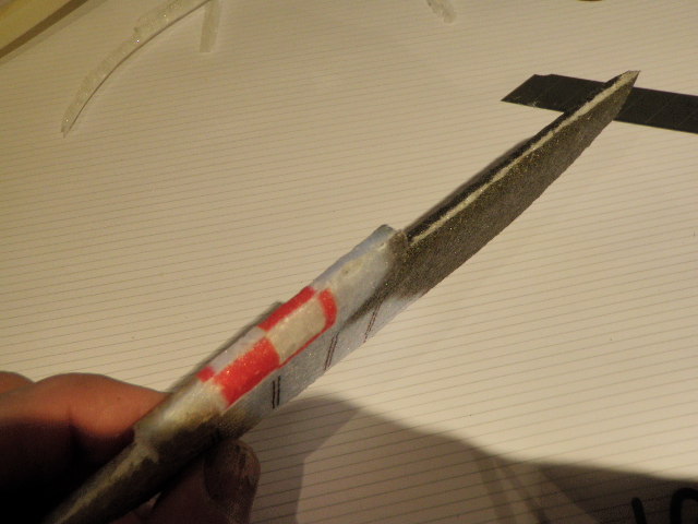

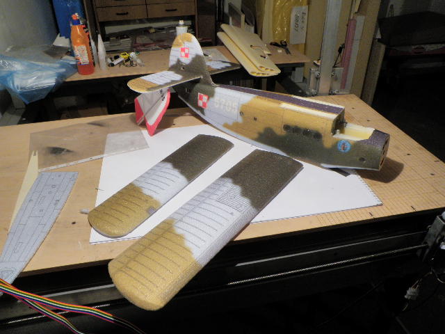

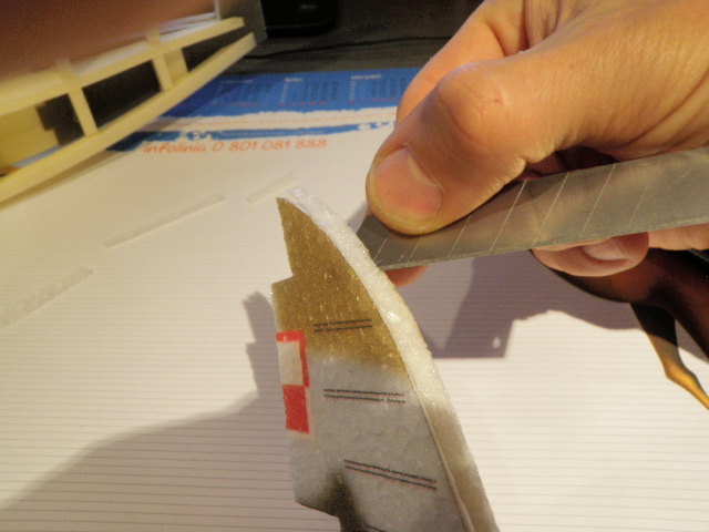

marek rokowski Opublikowano 9 Kwietnia 2010 Opublikowano 9 Kwietnia 2010 w czasie przygotowań do kolejnej serii An-tków, testuję modyfikacje i tak oto powstaje z wolna kolejny "łaciaty" -ale ten egzemplarz Was zaskoczy... usterzenie: jak obyć się bez płaskich krawędzi: nacinamy nożykiem wcięcia w postaci trójkata: nożyk należy prowadzić po krawędzi elementu. Ważne jest aby złapać odpowiednio narzędzie i prowadzić je podpartym palcem po materiale: oto wynik nacinania: smarujemy DOKŁADNIE klejem UHU-POR wewnętrzne powierzchnie i zostawiamy do wyschnięcia następnie delikatnie domykamy wyoblenia: "walcujemy" wyobloną krawędź po stole, dzięki czemu uzyskamy równe krawędzie: a tak wygląda gotowy statecznik: cdn...

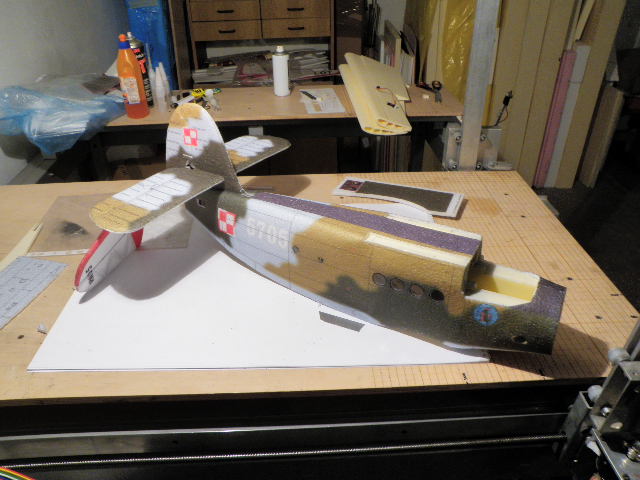

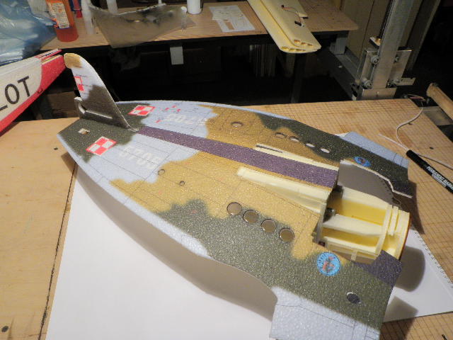

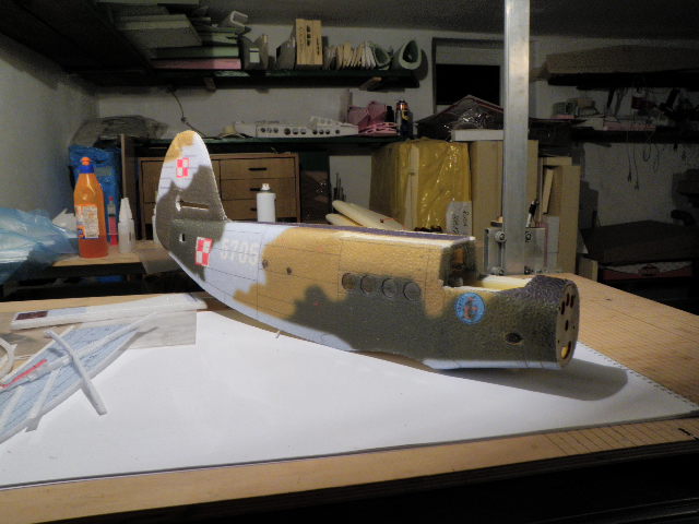

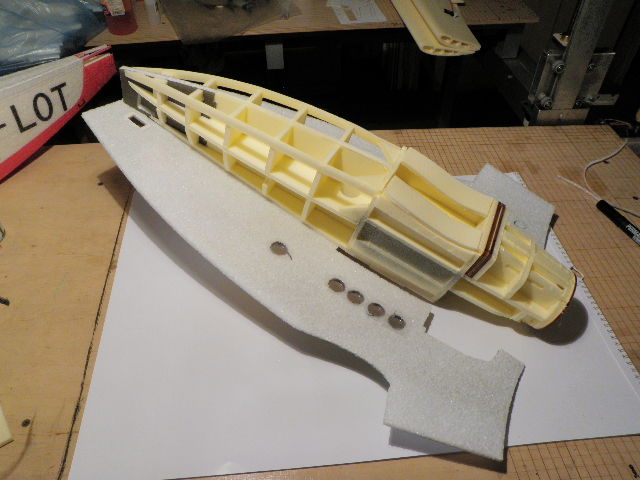

marek rokowski Opublikowano 13 Kwietnia 2010 Opublikowano 13 Kwietnia 2010 powoli -ale do przodu a tak wygląda kadłub pokryty "skórką" no i przymiarka usterzenia: a tutaj mała niespodzianka - zapowiadana jakiś czas temu: powstała/powstaje limitowana seria zestawów - ze skrzydłami PROFILOWYMI! a "łaciatek" jest sztuką kontrolną czy wszystko jest ok cdn...
