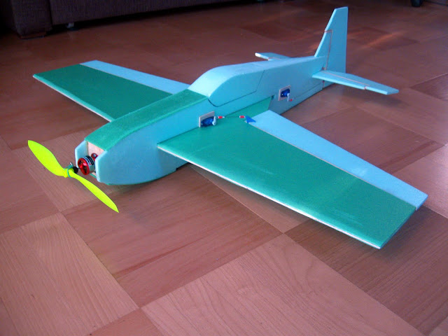

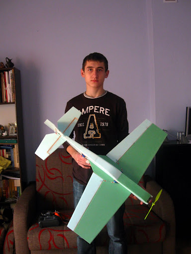

Model jest już praktycznie skończony. :D Jest to mój pierwszy model, który zbudowałem własnymi rękoma - oceńcie jak mi wyszedł? :)
Chyba nie ma takiego skrzywienia jak u Malkera? :twisted:
Szczęśliwy właściciel. 8)
Teraz trzeba czekać z oblotem na ładną pogodę.

myśle ze model powinien byc łatwy w okiełznaniu i powinien krecic fajną akrobacje..
płat jest wystarczająco sztywny ? pytam, bo nieprzegladalem calego wątku

Gratulacje Mikołaj.

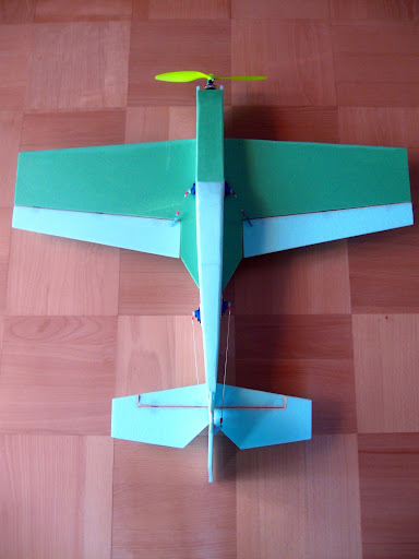

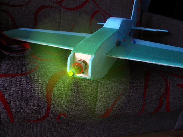

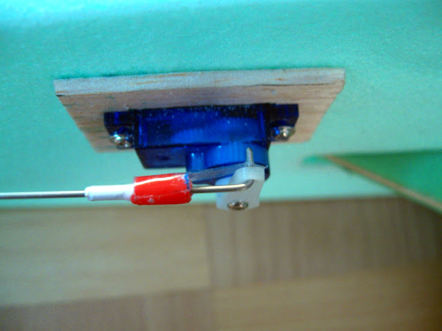

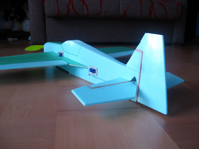

Z uwag jakie mogę Ci zaproponować to:
- Słabo wyglądają te zabezpieczenia popychaczy przy dźwigniach serwa. Starałeś się, ale nie wiem czy nie lepszy byłby kawałek prostego drucika i termokurczka.
- Propsaver dosuń jak najbliżej silnika, wydaje mi się że tam jest kawałek gołej ośki silnika, mniejsze ramię, mniejsza siła działająca na zginanie.
- (kosmetyka) formatki balsy pod serwa - można było wkleić od środka kadłuba, wtedy serwo byś bardziej schował.
- kawałki depronu przed pierwszą wręgą (po bokach silnika) wcześniej czy później się wyłamią (autopsja z Ultrona :D)
Pokaż gdzie i jak upchnąłeś wyposażenie.
tylko że jak z propsavera będzie wystawała za długa ośka to wejdzie ona w otwór w śmigle zbyt głęboko i propsaver przestanie spełniać swoje zadanie, więc według mnie albo pozostawić tak jak jest, abo skrócić ośkę :wink:
Mikołaj, bardzo ładnie :) Naprawdę starannie, czysto wykonany model.
Uważaj przy ostrych manewrach, bo np u mnie skrzydełko nie wyrobiło :P
Model bardzo dobrze wspominam, dało się latać nawet przy dość dużym wietrze.
Powodzenia w oblocie :)
Cieszę się, że się podoba. :)
Marcus postarałeś się :)
Starałem się. :D
ile ci gotowy do lotu wyszedł?
Nie mam pojęcia, muszę zaopatrzyć się w wagę... :roll:
Robiłem je w oparciu o pomysł Motylastego: http://www.motylasty.pl/warszt_2.html
Może faktycznie trzeba je jeszcze zabezpieczyć. :)
Miałem tak samo w RWD i nic się nie działo. Obecne miejsce propsavera jest najbardziej optymalne, sprawdzałem inne kombinacje i tam śmigło albo było zbyt sztywno, albo samo zsuwało się. Powinno być ok. :P
Dzięki za uwagę, będę pamiętał przy kolejnym modelu. :D
kawałki depronu przed pierwszą wręgą (po bokach silnika) wcześniej czy później się wyłamią (autopsja z Ultrona :D )
..trudno się mówi.... 8)

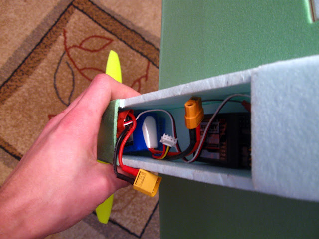

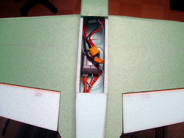

Dostęp od spodu, będzie tutaj mocowana "klapka" na magnesy, klei się w "modelarni".
Rzut oka na regulator i pakiet.

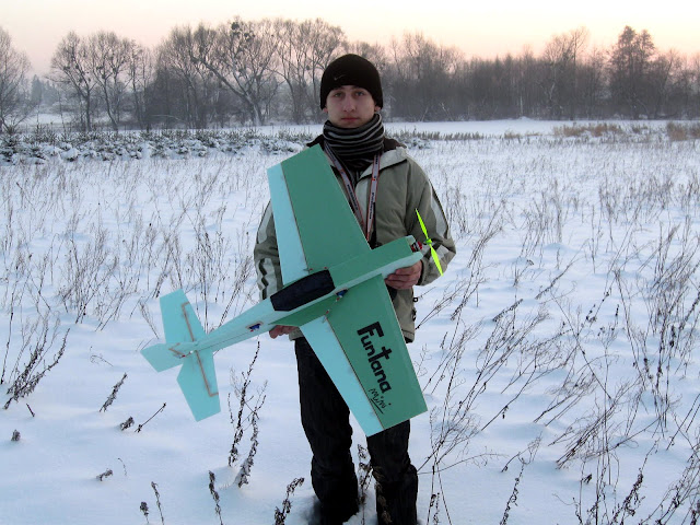

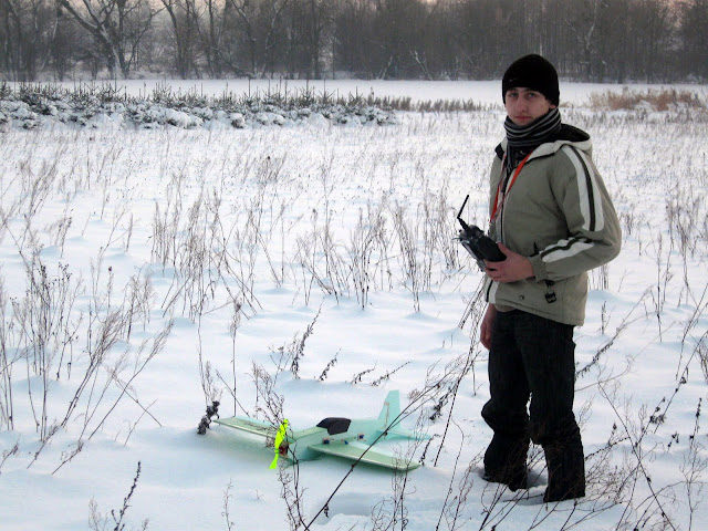

Godzina 15.00. Siedząc na łóżku, zerkając raz na model, raz na okno postanowiłem -czas oblatać tą piękność. Nie minęło 5 min kiedy byłem na "lotnisku".
Temperatura -8°C. Wiatr - brak. Niebo - bezchmurne. W oddali widok zachodzącego słońca. Czego chcieć więcej?
Model dostał malowanie kabinki i napis na skrzydle. Zwykły czarny marker z Kauflandu. Ale prezentuje się ładniej. :D
Tuż po lądowaniu.
(Wybaczcie za kiepską jakość zdjęć w powietrzu, ale to nie lustrzanka....)
Uwagi ogólne.
Samolot lata świetnie. Po locie, w domu musiałem zwiększyć skłon i wykłon, gdyż za bardzo rwał do góry i w lewo. Jestem niezmiernie szczęśliwy, że poleciał bez żadnych problemów.
Króciutki filmik potwierdzający oblot. Krótki bo.... kamerzysta wyjaśnia pod koniec. :twisted: Wiele nie straciliście, bo w zasadzie cały lot to tylko ósemki, kółka, pętla i 2 koślawe beczki ( błędny skłon i wykłon).
