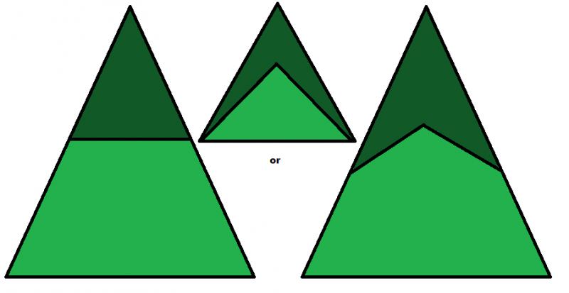

Więc będę musiał dać kadłub z 2x6mm i pomiędzy siatka+węgiel i jeszcze potem dołożyć na górę i na dół skrzydełka 6mm aby wyszedł profil. Jak będzie najlepiej ??
Ten po środku.
Okey będzie ten pośrodku, tak stateczniki pionowe koniecznie :) Bez tego delta mi się bujała na boki :)
