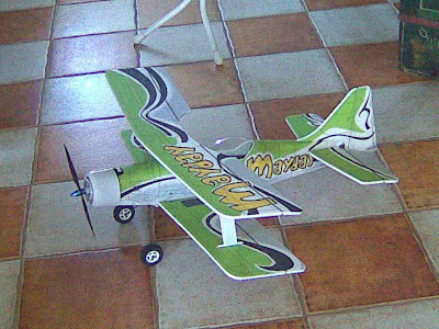

Madeline i Mayday - moje nowe dwupłatki :)
Po spotkaniu na Żarze, kilka osób pytało mnie "Co to jest?"
-postanowiłem więc pokazać Wam moje nowe dziecko
-tym bardziej że jestem z niego wiecej niż dumny!
Lata jak marzenie! :)
Dwupłatek powstał tak naprawde jako model rekreacyjny.
Poniewaz odziedziczona po Mirku, latająca maskotka (tez dwupłatek)
spłonęla na drutach wys.napiecia, pozbawiajac produ pare wiosek
hehehe
(tak naprawde temat byl mało śmieszny... dobrze że żyję... :/)
postanowiłem błyskawicznie zbudować coś piękniusiego do latania na codzień :)
siadłem przy kompie, obok na biurku leżała maska i owiewka kabiny do Zlinka...
hmm... a może by połączyć oba projekty?! dlaczego nie? :)
dym z czaszki, szkice, szkice,szkice i ...
w końcu pobiegłem na laser poszatkować kolejne płyty epp
juz od pierwszego zestawienia w kupę zakochałem się w swoim nowym projekcie :)))

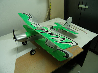

Postanowiłem podlizać się nieco żonie -stąd prototyp dostał po niej imię ;)
uff... malowanie było żmudne bo robione z ręki pisakami i srebrnym spray-em
-ale efekt myślę fajny :)

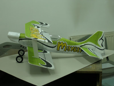

w "hangarze" uzbraja się wersja rozwojowa czyli MayDay- do latania rekreacyjnego i akrobacji- z porządną grafiką, naniesioną ploterem:)
na "desce" powstająca za namową paru osób, wersja "ultra light":) do 3D
pomysły na odchudzanie:
- zamiast wszystkich zastrzałów (2m drutu 1,6mm- bedzie węgiel
- podwozie tylne: węgiel w miejsce kolejnego drutu o dł. ok. 150mm
i rezygnacja ze skretnego tylnego kolka na rzecz płozy/atrapy koła
-odchudzony rdzeń kadłuba
-owiewka przednia w wersji light (połowę cieńszy plastik, a być może troche inna owiewka)
-owiewka kabiny(j.w.)
- lżejsza piasta smigla -lub jej brak :)
-rozpórki boczne skrzydel - zmiana tworzywa i zwiekszenie rozmiaru zeby zwiekszyc pow boczną
-odchudznie podowzia głownego z drutu2,5 do 1,5 lub 2mm albo zamiana na węgiel
-byc moze specjalne kola z epp-
myślę że da się zejśc jeszcze ładnych parę deko :)
zalozylem od niego standardowego e-maxa i smiglo 3lopatowe-bo strasznie mi sie takie podoba :)
myślę, że na troche wiekszym śmigle np 10x4,7 albo 10 x 6, odchudzeniu i przesunieciu s.c -spokojnie bedzie wisial :)
tak wyglądać zaczyna wersja finalna/rekreacyjna/
z blachami, nitami i właściwym kamuflarzem ;)

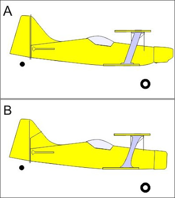

mała ankieta:
jak myślicie? która maska silnika fajniejsza?

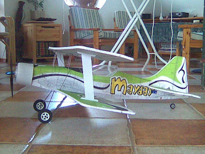

tak było/jest/
a tak wyglądałby (mniej więcej- bo nie mam jak skrócić nieco nosa)
tymczasowo załozony pierscień
- jeszcze bez makijażu/malowania, otwartych osłonek itd
- dodatkowo była by atrapa gwiazdowego silnika - jak w An-tku (sory zdjęcia byle jakie - bo z tel.kom.)

Żadna. :wink: Z drobnymi przeróbkami A. Likwidacja tego wcięcia na styku maski i kadłuba. Z nim, wygląda jak doczepiony nos klauna. :wink:
B - wygląda jak 190-tka z drugim płatem. Czasami podobieństwo do klasyki nie jest najlepszym pomysłem. :wink:
Choć z B, podoba mi się ster kierunku.
A ja pozwoliłem sobie narysować jeszcze inną wersję, modelik świetny ale szczerze powiem że jakoś taka kabinka na wyciągniętym nosie nie pasuje mi do dwupłata(oczywiście jest to tylko moje własne odczucie :) )
Można by spróbować pominąć maskę i wykończyć "dziób" z EPP ( pokryciem kadłuba), tak jak zazwyczaj w "podobnych" modelach się wykonuje, oczywiście jest to projekt własny i może takie było zamierzenie więc to tylko propozycja :wink: .
