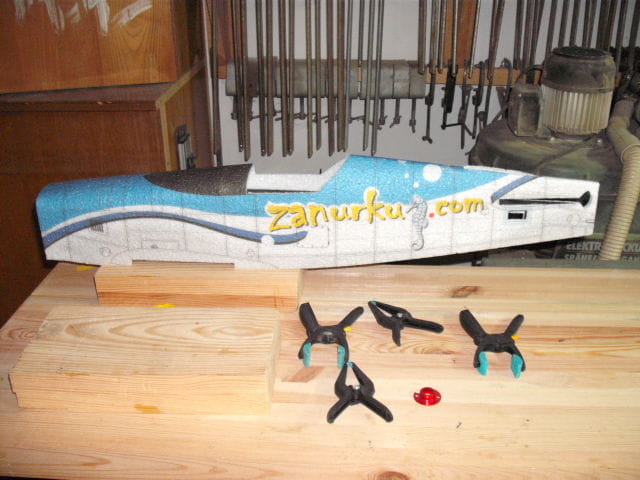

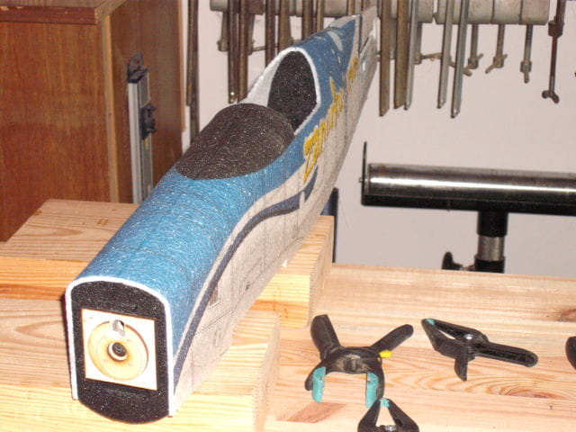

Witam. Pomału w chwilach wolnych pracuje przy modelu. Jako że popełniłem błąd przy sklejaniu szkieletu to oklejanie poszyciem wymagało szczególnej uwagi. I tutaj przydało się moje doświadczenie w oklejaniu poszyciem szkieletu modeli kartonowych. Oklejać musiałem etapami. Dobrej rady udzielił mi Marek, mówiąc że EPP to materiał który zawsze da się dobrze nałożyć. I rzeczywiście udało się, z wyniku prac przy kadłubie jestem bardzo zadowolony. Kadłub nie jest zwichrowany poszycie jest równo przyklejone :D .
Tak wygląda.
Po dopasowaniu osłony silnika okazało się że wręgę silnikową (tzn. nie całą tylko tę okrągłą część) przykleiłem 2mm za wysoko (przyklejenie tej części trzeba zostawić na później czyli po spasowaniu osłony silnika) i oś silnika nie jest w osi osłony - ale da się to naprawić. Zakołkuję ( mocne słowo :P - raczej użyję patyczka) wcześniej wywiercone otwory i wywiercę nowe wg. obsady silnika.

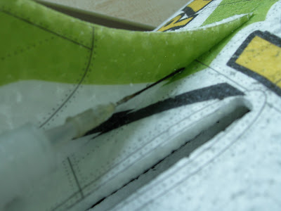

W mojej wersji osłona silnika jest tłoczona z jednego kawałka. Niestety nie przetrwała transportu i w kilku miejscach wymagała naprawy, pęknięcia od wewnętrznej strony wzmocniłem paskami papieru przesączonego CA, klejenie wyszło całkiem dobrze i lekko.
Zaskoczyła mnie ospała reakcja na lotki, wydawało mi się, że przy tej powierzchni powinny być bardzo skuteczne. Beczki kręci baaardzo wolno i niechętnie.

Smooku, usztywnij mocowanie napędów na lotkach, i ew. dodatkowo natnij nożykiem zawiasy żeby całość chodziła lżej
