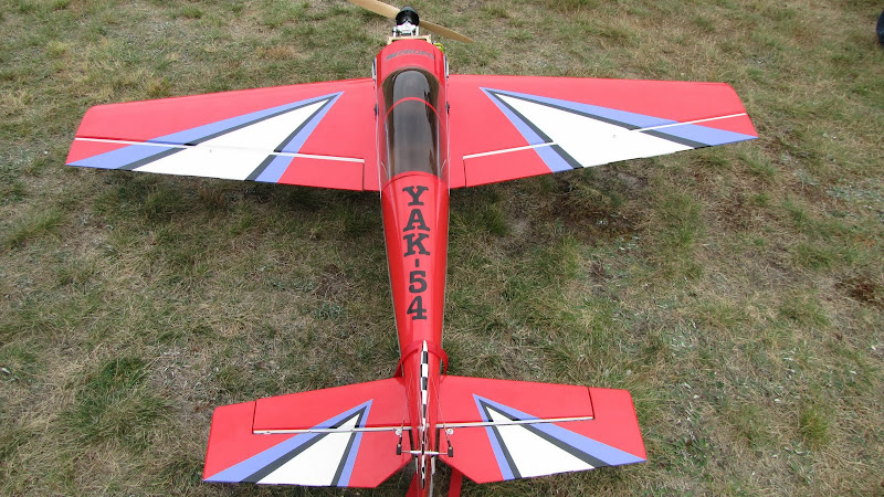

Chyba gdyby mnie tak mocno nie namawiali to sam bym się nie odważył ale wspierany przez wszystkich głównie Tomka yaczek poleciał..
W sumie całość 2 lotów trwała 10 min ale i pogoda wietrzna i nerwy więc tyle na razie starczyło. Pierwsze wrażenia suuper całkiem inne latanie niż mniejszymi modelami a lądowanie bajka stabilnie jak marzenie :D kilka fotek tylko z modelem na ziemi niestety jak leciałem to nikt o robieniu zdjęć nie myślał na czele ze mną :devil:
