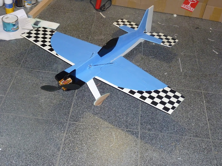

julo Opublikowano 13 Sierpnia 2010 Opublikowano 13 Sierpnia 2010 sprawdzałem przed chwilą wyważenie tył przód jak i lewo prawo mam tylko pytanie czy dobry jest skłon i wykłon czy czasami nie powinny być większe lub mniejsze? moim skromnym zdaniem sklon i wyklon zrobiles bardzo duzy. ja w moim diablo mialem bardzo niewielki (na dwie podkladki) i model zachowywal sie wzorowo. moglbys jescze napisac jaki to jest silnik? emax 2822? i z jakim smiglem? a przy okazji wrzuce zdjecie mojego Diablo:
lisartur Opublikowano 13 Sierpnia 2010 Opublikowano 13 Sierpnia 2010 silnik to emax 2822 i śmigło APC 10x5 w takim razie zmniejszę mu skłon i wykłon zobaczymy czy to coś zmieni
lisartur Opublikowano 13 Sierpnia 2010 Opublikowano 13 Sierpnia 2010 dobra ze skręcaniem sobie poradziłem był za duży luz na jednej z lotem z raczej różnica w ich wychyleniu teraz już mi nie skręca ale dalej idzie w górę nie wie ale myślałem że większy skłon i większy wykłon sprawią że samolot będzie bardzie szedł w dół niż górę czy aby się nie mylę że zwiększając skłon i wykłon samolotu powinien on wtedy mi iśc bardziej w dół niż w górę
