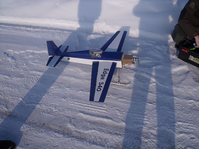

Edek otrzymał zimowe łapy :D zostało tylko je polakierować i zrobić nitkę i gumę napinającą płozę do goleni. Jeżeli lakier szybko wyschnie - wieczorem zrobię jeszcze próby na śniegu. Jeżeli jutro nic nie wypadnie i będzie dostępny samochód - pewnie go oblatam ;) temperatura niestety nie jest obiecująca na cały tydzień, więc nie ma różnicy kiedy - więc najlepiej jak najszybciej. Mam nadzieję, że emocje mnie rozgrzeją i nie zamarznę na lotnisku :D Myślicie, żeby zatkać część wlotów powietrza zimą? Czy nie ma aż takiej potrzeby(oblot będzie bez maski - która powoli powstaje ;))

Najważniejsza wiadomość, czyli LATA xD pierwszy start zakończył się kapotarzem, ale drugi to już super, narty sipisały się doskonale. Niestety mocowanie podwozia trochę zawiodło - druty rozrejdały otwory w sklejce i zrobiły się luźne(trzeba dać lepszą sklejkę). Przez to wychylone narty działały jak dodatkowy ster i troszkę utrudniały lot. Myślę, że trzeba pokombinować jeszcze z kątami, wszystko sprawdzić i wyważenie - nie kręcił beczek w osi, być może spowodowały to narty, ale kąty i wyważenie też wchodzi w grę. Poza tym przyjemnie prowadzi się w powietrzu, jest przewidywalny. Przy lądowaniu musi być troszkę silnika, bo po wytraceniu prędkości nie słucha steru wysokości. Zrobiłem w sumie 2 krótkie loty na 1 pakiecie - miałem jeszcze 2 ale podwozia i wyposarzenia było mi szkoda. Silnik mógłby być ciut mocniejszy - tak na 3/5 wisi, reszta gazu dla zabawy :D próbowałem modelikiem harierka i bardzo fajnie to wychodzi, prawie nie macha skrzydełkami nawet na dużym kącie natarcia. Myślę, że jak dojdę z nim do tołku to będzie bardzo fajny modelik. Zdjęć niestety nie mam, ale Piorek coś tam pstrykał to może wstawi.
Ja to się wypowiem tylko ze strony kibica i oglądacza, dla mnie rewelka, lot przewidywalny, model stateczny, trzeba jeszcze ustawić kąty zaklinowania silnika, no i zamiast płóz, raczej koła, bo wydawało mi sie że działają jak ster w trakcie lotu, ogólnie micha uśmiechnięta :D, jedyna uwaga to trzeba do lądowania podchodzić na śmigle, z lekko większoną prędkością.
