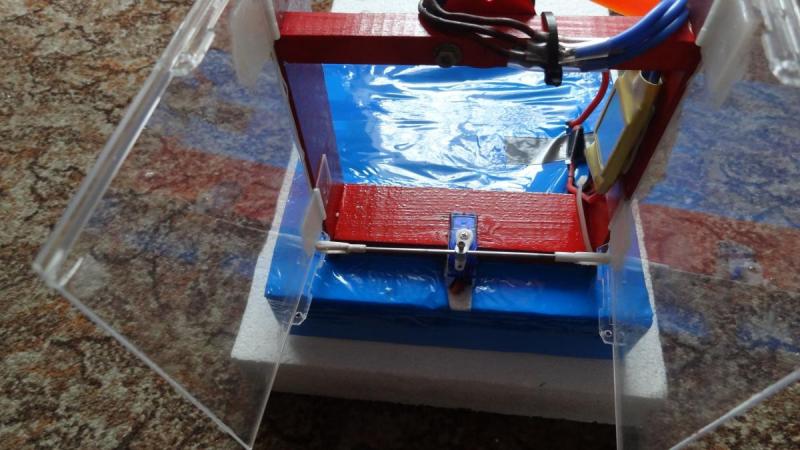

e-mir Opublikowano 24 Października 2012 Opublikowano 24 Października 2012 Akurat jestem w trakcie testowania prototypu podobnej łódki. Docelowo ma służyć koledze wędkarzowi do wywozu zanęty. Zauważyłem, że występuje tu ten sam efekt co w samolotach: łódka lepiej skręca w lewo niż w prawo a im większe obroty tym bardziej kładzie się na lewą burtę i samoczynnie skręca w lewo. Myślę, że pomoże odpowiedni skłon silnika. Pochwalę się też moim pomysłem na stery, które zrobiłem z pudełek na CD.Mają już gotowe zaczepy pod popychacze Może to rozwiązanie komuś się przyda. Proszę nie zwracać uwagi na jakość wykonania, to tylko prototyp, który może jeszcze dzisiaj stanie się katamaranem
