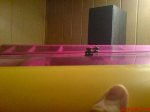

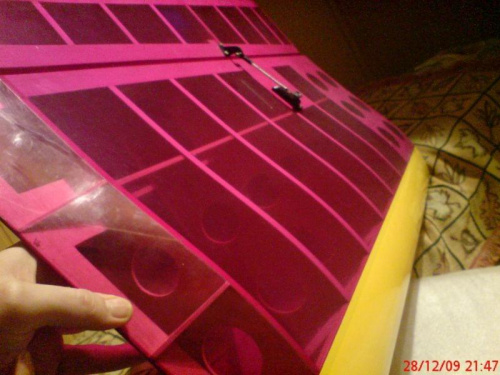

Gość slawekmod Opublikowano 28 Grudnia 2009 Opublikowano 28 Grudnia 2009 Poproszę zdjęcie od przodu tak aby było widać grzbiety nakładek na profilach. Spójrz na skrzydło w katanie , widać naprężoną folię i to jak się pozapadała.
radek872 Opublikowano 28 Grudnia 2009 Opublikowano 28 Grudnia 2009 Folia jest jak tafla lodu i przylega do nakładek.Jeżeli naciąga sie każde okienko od środka na zewnątrz to nie wsysa folii do środka pokazane jest to w instrukcji folii solarfilm

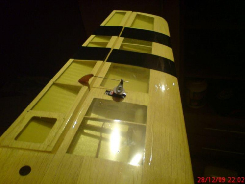

Marek:D Opublikowano 28 Grudnia 2009 Autor Opublikowano 28 Grudnia 2009 Edytowałem poprzedni post i napisałem dlaczego się nie da tak napiąć folii, opalarka też nie załatwi sprawy, ja osobiście nie używam.Żelazko żony jest ok, wychodzi znośnie. Dokładnie Sławku, dlatego kryję wszystko całościowo - podałem tamto jako przykład, że nie da się zrobić bez całościowego pokrycia skrzydła, żeby folia się nie zapadała. A co do Radka, zrób zdjęcia jeszcze jakoś pod światło, żeby było lepiej widać.EDIT No za nic w świcie nie mogę uwierzyć, że tak to wygląda, albo nie widać na zdjęciu. Musiałbym się przekonać na żywo
Gość slawekmod Opublikowano 28 Grudnia 2009 Opublikowano 28 Grudnia 2009 Sądząc po pierwszym zdjeciu to jednak sie pozapadało, w pierwszym okienku od prawej widać linię łączenia paneli na ścianie odbitą na pokryciu, dlaczego nie jest prosta? Bo pokrycie jest nierówne.Pokaż linię grzbietów nie na tle lotki bo nic nie widać.Kesony chyba też lekko się pozapadały, były klejone wilgotne albo szlifowane już po przyklejeniu. Problem z wsysaniem folii z reguły dotyczy stateczników a nie skrzydeł , pisałem o tym parę razy że ja robię dziurki w zamkniętych komorach statecznika żeby podczas oklejania nie robiły się balony z folii, stateczniki u mnie mają możliwość wyrównania sobie ciśnienia bo w słoneczny dzień mogę mieć małe baloniki już o samym naprężaniu folii nie wspomnę. Poza tym skrzydła mają mnóstwo otworów chociażby na serwa więc problem podciśnienia sobie darujmy.
radek872 Opublikowano 28 Grudnia 2009 Opublikowano 28 Grudnia 2009 Sławku to jest profil fun fly diablotin jest wklęsły dlatego taki efekt na zdjeciu.Kesony sa jakie sa bo model ejst lekko zrobiony ma 2,2m i waży zatankowany 7kg. Cieniutkie nakładki albo, rdzen styro kryty balsą tylko wtedy uzyskasz stół.Faktycznie pod światło widać lekutkie wgłębienie.
