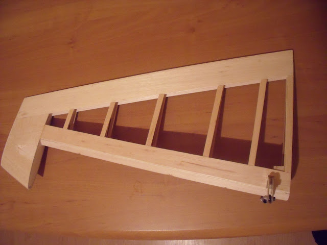

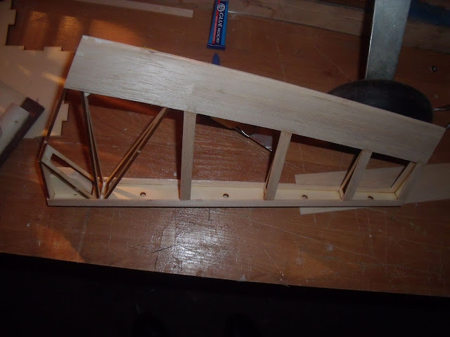

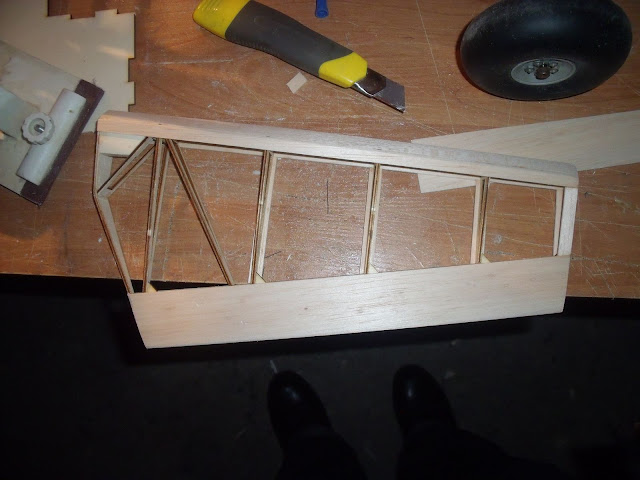

filip Opublikowano 9 Lutego 2010 Opublikowano 9 Lutego 2010 Oto efekty mojej pracy na Edkiem. W tym momencie żmudna robota oklejania skrzydeł balsą, żmudna bo trzeba ją powtarzać 4 razy :shock: Skrzydła jeszcze przed oszlifowaniem. Na razie tylko góra skrzydeł. http://www.pfmrc.eu/album_pic.php?pic_id=3742 http://www.pfmrc.eu/album_pic.php?pic_id=3743 http://www.pfmrc.eu/album_pic.php?pic_id=3744 http://www.pfmrc.eu/album_pic.php?pic_id=3745 Relacji ciąg dalszy nastąpi
piotr Opublikowano 9 Lutego 2010 Autor Opublikowano 9 Lutego 2010 Szybko gonisz z robotą Filipie, jestem pod wrażeniem. :shock:

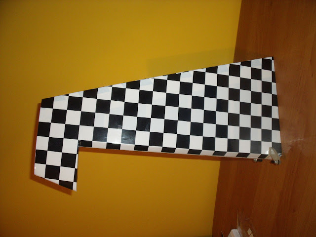

filip Opublikowano 16 Lutego 2010 Opublikowano 16 Lutego 2010 Po tym stateczniku możemy się już spodziewać jaki będzie schemat oklejania :mrgreen:

Marek:D Opublikowano 19 Lutego 2010 Opublikowano 19 Lutego 2010 Oto efekty mojej pracy na Edkiem. W tym momencie żmudna robota oklejania skrzydeł balsą, żmudna bo trzeba ją powtarzać 4 razy :shock: Skrzydła jeszcze przed oszlifowaniem. Na razie tylko góra skrzydeł. Dopiero teraz zwróciłem uwagę... Planujesz dać serwa w skrzydłach od góry? Moim zdaniem od dołu byłoby estetyczniej. Mógłbyś podać wagę jednej połówki skrzydła po oklejeniu całkowicie balsą?
piotr Opublikowano 19 Lutego 2010 Autor Opublikowano 19 Lutego 2010 Filip założył skrzydła do na odwrót , bez obaw Marku, to tylko do zdjęcia, jak pewnie zauważyłeś są tam jeszcze nie odcięte stójki żeber
filip Opublikowano 20 Lutego 2010 Opublikowano 20 Lutego 2010 No widzicie nie mam wagi. Po niedzieli dopiero zważę i napiszę. Na zdjęciu wcześniej... to wszystko tak tylko poglądowo :wink:

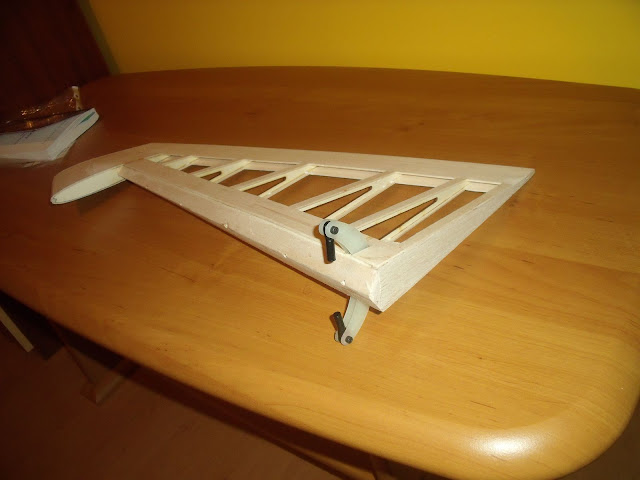

piotr Opublikowano 26 Lutego 2010 Autor Opublikowano 26 Lutego 2010 ster wysokości: Nawiązując do wcześnieszych zapytań o wagę, to go wstępnie poważyłem, i wyszło mi że cały kadłub + podwozie + do tego ciężkie koła (które napewno zmienię) + skrzydła + stery wszystkie + do tego materiał do pokrycia skrzydeł i sterów + wszystkie dźwigary i do tego 120 cm rury aluminiowej do skrzydeł waży 4200gr
filip Opublikowano 26 Lutego 2010 Opublikowano 26 Lutego 2010 Nawiązując do wcześnieszych zapytań o wagę, to go wstępnie poważyłem, i wyszło mi że cały kadłub + podwozie + do tego ciężkie koła (które napewno zmienię) + skrzydła + stery wszystkie + do tego materiał do pokrycia skrzydeł i sterów + wszystkie dźwigary i do tego 120 cm rury aluminiowej do skrzydeł waży 4200grDzięki Piotr, że mnie wyrczyłeś ja nadal nie mam wagi :evil:
