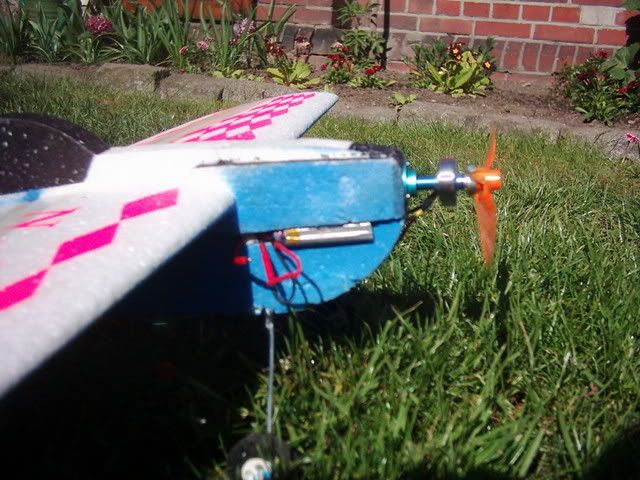

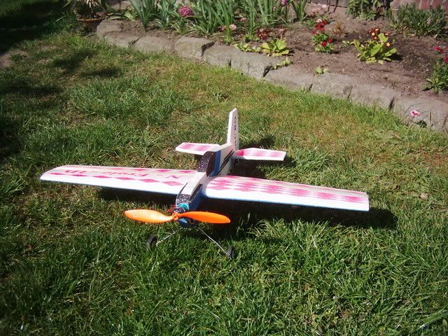

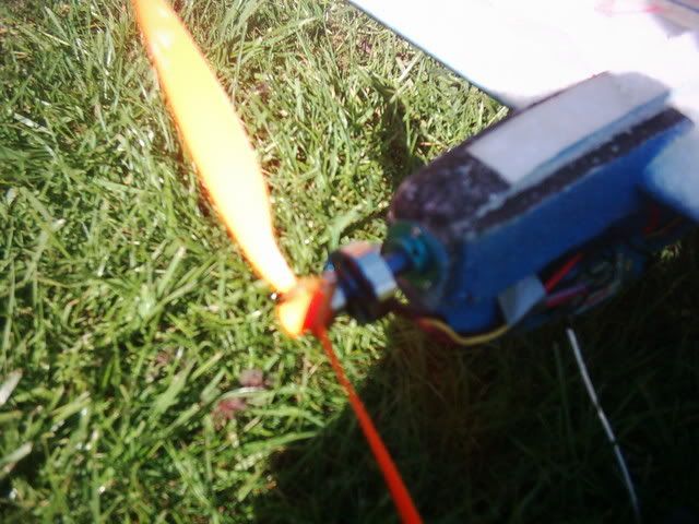

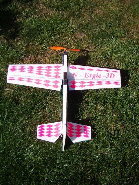

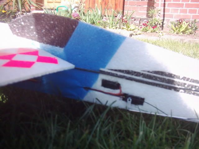

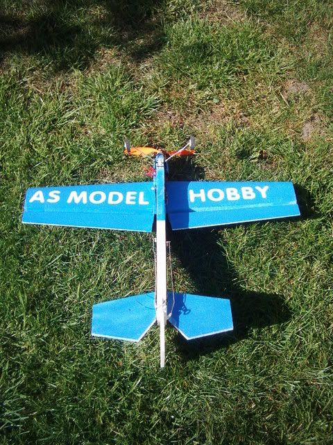

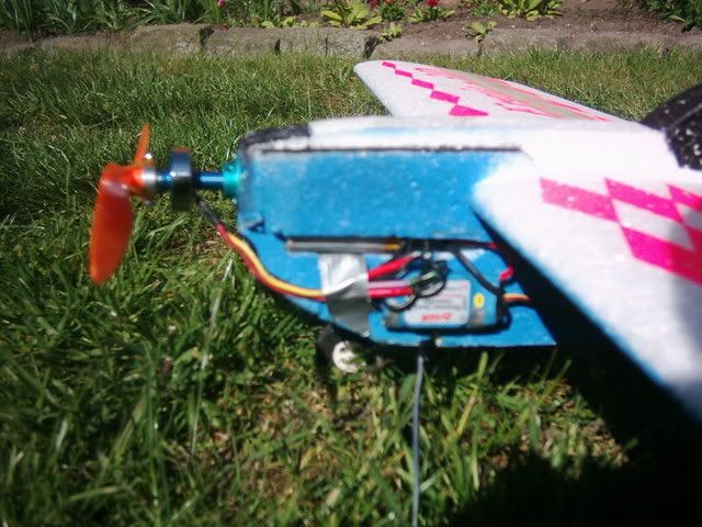

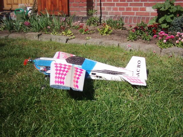

elektron Opublikowano 3 Maja 2007 Autor Opublikowano 3 Maja 2007 Juz wklejam A wiec co w nim siedzi : Serwa : conrady es-05 3x regiel : dynam 18 A odbiornik : rex 5 ( ogolocilem Enduranca :cry: ) pakiet : 2s 620mAh - ma 75 gramowy nadmiar mocy. silnik : Od skalenia : na 2s i migle 9x4.7 ciag 310g przy 5,5A Waga : 245 g !! Sadze ze jeszcze zejde o przynajmniej 5 gramow zmieniajac regiel na mniejszy. Natomiast przytyje o pkaiet 3celowy ok 1000mah. Serwa sa delikatnie wklejone na uhu-por od strony zewnetrznej - tak aby byl latwy demontaz kiedys Dzisiaj jak sie troche wiatr uspokoi to robie oblot. Wszystkie popychacze wytrzymaja tylko oblot - stery maja takie luzy ze bania mala Ale juz jutro wegiel rulez A... model kupilem u P.Szynaki ( znanego z wysokich cen) w sklepie AS MODEL HOBBY - u mnie w miescie. Tym razem sie ostro wytargowalem i w sumie dostalem model za mniej niz 70 zl - w sumie zaplacilem 90 ale wytargowalem 2 wewgle 2mm, 1 wegiel 3mm i 1 1mm , smiglo i raz plastikowe snapy

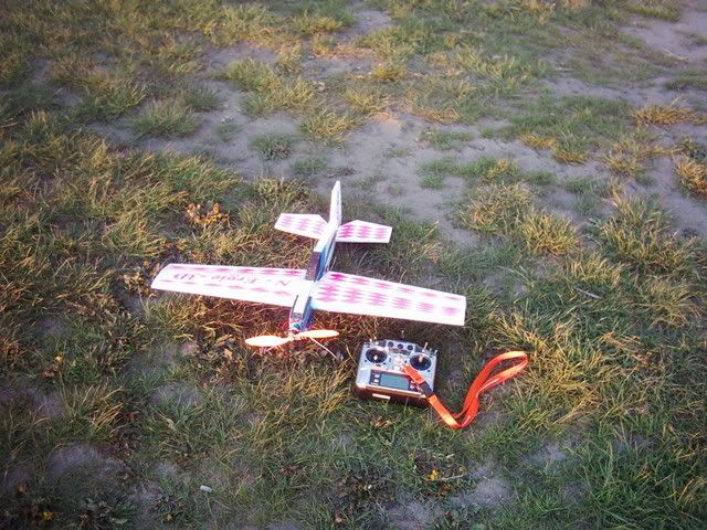

elektron Opublikowano 3 Maja 2007 Autor Opublikowano 3 Maja 2007 No i po oficjalnym oblocie Wylatane 2 pakiety. pierwszy pakiet to byly proby, trymowanie itp.. 2 pakiet to bylo istne szalenstwo beczki,petle, lotny nozowe, zawisy, no i to co ten model robi chyba najlaniej - korkociag - doslownie w miejscu ! Wszyscy ktory mowili zle slowo o tym modelu - wstydzcie sie Model lata naprawde szybko, ale i potrafi bardzo wolno nie przepadajac:) A wiec zadowolenie w 1000% Fotki i film
