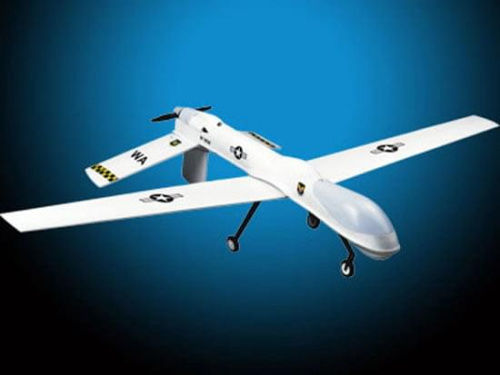

FPV Olo Opublikowano 10 Stycznia 2008 Opublikowano 10 Stycznia 2008 Z wielką uwagą przesledziłem cały wątek.Sam w zamysle mam taki projekt , na początku mysłałem o kupnie motoszybowca np EASY GLIDER lub podobnego.Doszedłem jednak do wniosku,ze nic nie da takiej satysfakcji jak własny projekt (moze nie do konca własny). MAm na mysli skopiowanie najlepszych parametrów modeli juz sprawdzonych, np: - cos z UAV raptora lub podobnego - cos z "trenerka" - cos z szybowca, NAped elektryczny,rozpietosc do 2000mm, reszta do wyliczenia. Napewno sie powtarzam,powyzsze słowa były przytaczane po wielokroc przez szanownych forumowiczów na poczatku wątku.Chodziło o wybór modelu.Jednak temat bardzo interesujący i wart poswiecenia.W najblizszych tygodniach zabieram sie do roboty - jakis plan juz jest ,narazie w głowie.Jako ,ze jestem początkujący prace moga sie ciągną ale napewno bedą relacje i prosby o pomoc w dosłownie wszyskich aspektach budowy modeli tj. materiałoznawstwo,aerodynamika itp.Mam nadzieje,ze sie uda. Pozdrawiam
FPV Olo Opublikowano 13 Stycznia 2008 Opublikowano 13 Stycznia 2008 Znalazłem fotke modelu jaki bym chciał zbudowac Raptor tez jest super

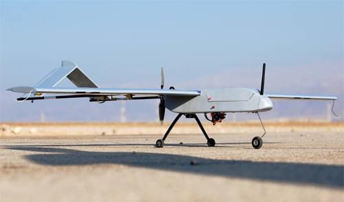

Leda_g Opublikowano 17 Stycznia 2008 Opublikowano 17 Stycznia 2008 Dostałem na pocztę maila o takim to UAV-Mini Hunter strona http://www.r2hobbies.com/index.php Specification: Wing Span : 2988 mm Fuslage : 2393 mm Wing span area : 1.11 square metre Twin Engine , with Front engine pulling , and Back Engine pushing. Engine size : 45cc x 2 Fuslage weight : 5kg Weight of tail Wings : 1.7kg Weight of main wings : 5kg Design for carrying 5 - 6 kg loading Test flight total flying weight ~ 22kg Oil tank size: 5000 ml Flying time ~ 3 hours Niezłą kamere wyniesie w powietrze :shock:
