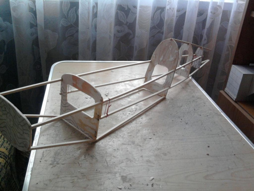

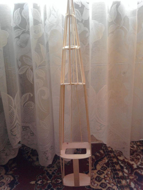

sak122 Opublikowano 27 Marca 2010 Opublikowano 27 Marca 2010 Witam, postanowiłem zbudować EXTRĘ 330 S, jako że mój ostatni model przeżył tylko 6 lotów, teraz zamiast wzmocnień balsowych, użyję prętów węglowych 1,5 mm, pierwsze 2 wręgi zrobione są ze sklejki lipowo-balsowej 2 mm a pozostałe z balsy 4mm ażurowanej, całość klejona jest na żywicę:

sudik Opublikowano 27 Marca 2010 Opublikowano 27 Marca 2010 Pewnie to złudzenie optyczne ale na 2 zdjęciu od góry wręga silnikowa wykgląda na krzywo wklejoną.
KaliN Opublikowano 27 Marca 2010 Opublikowano 27 Marca 2010 Nawet 2 pierwsze wręgi. Przód jest krzywo sklejony albo wręgi tak wycięte
Gość Squa Opublikowano 27 Marca 2010 Opublikowano 27 Marca 2010 A na górze 3 od przodu wręgi są jakieś nierówności. Być może się mylę, ale tak to odbieram. A szczegółowość to podstawa
Gość Anonymous Opublikowano 27 Marca 2010 Opublikowano 27 Marca 2010 a jak wklejałeś. Na oko czy może od jakiś kątowników? tak jak ja:
sak122 Opublikowano 27 Marca 2010 Autor Opublikowano 27 Marca 2010 Wręgi są wklejone prosto pod kątem, to złudzenie optyczne na zdjęciach , fotki robie trzymają aparat w rękach, a że ręce mi się trzęsą, więc wychodzą niedoskonałości ) jutro wstawię lepsze foty, a kadłub nie był robiony na oko, tylko był przymocowany na sztywno. Kadłub powzmacniałem listewkami sosnowymi 2x2 mm, skrzydło dwudzielne łączone rurką 10 mm węglową, w miejscu gdzie będą przykręcone płaty, wkleiłem balsę 1 mm i laminuję ją z dwóch stron na sztywno.
f-150 Opublikowano 27 Marca 2010 Opublikowano 27 Marca 2010 A ja robiłem kadłub "na oko" w rękach .Wszyscy ahają i ohają a tak naprawdę masz babola w listwach kadłuba ;D ,popatrz dokładnie na plan.
sak122 Opublikowano 27 Marca 2010 Autor Opublikowano 27 Marca 2010 Nie rozumiem, czy możesz jaśniej jakiego ,,babola'' ?
Malker Opublikowano 27 Marca 2010 Opublikowano 27 Marca 2010 Dwie listewki które idą przez środek kadłuba wzdłuż, powinny być do końca a nie tak jak Ty masz do ostatniej wręgi. EDIT: f-150 również zauważył kolejny błąd w konstrukcji.
f-150 Opublikowano 27 Marca 2010 Opublikowano 27 Marca 2010 Listwa idąca od ogona w kierunku skrzydła powinna iść na dole.Tutaj masz link http://pfmrc.eu/viewtopic.php?t=11644
sak122 Opublikowano 27 Marca 2010 Autor Opublikowano 27 Marca 2010 Ja zastosowałem troche inne, ale podobne rozwiązanie, jutro wstawię foty

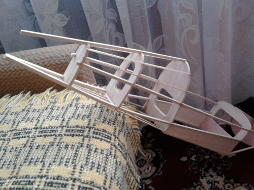

sak122 Opublikowano 28 Marca 2010 Autor Opublikowano 28 Marca 2010 Hej , kadłub jest w 70% ukończony, nie oklejam kadłuba balsą, bo zależy mi na wadze, aktualnie jest on na tyle sztywny, że chyba wystarczy już tych wzmocnień, balsą tylko obkleję lukę pomiędzy 1 a 2 wręgą. Ten kawałek balsy, co jest tam aktualnie wklejony, posłuży za łącznik, i będzie wylaminowany 1 raz od spodu:

arti61 Opublikowano 28 Marca 2010 Opublikowano 28 Marca 2010 Oj boję się, że sama folia nie wystarczy, by kadłub był sztywny i nie zwichrował się przy oklejaniu.
