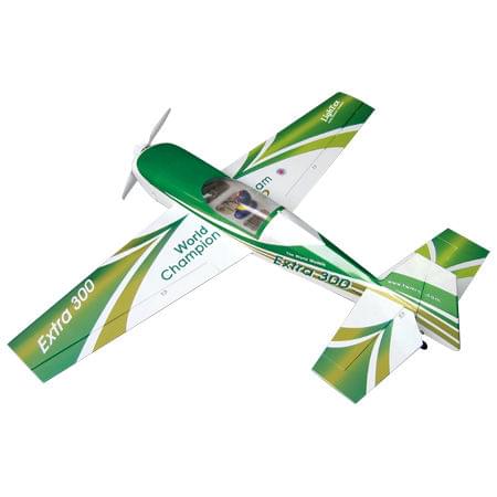

sak122 Opublikowano 3 Kwietnia 2010 Autor Opublikowano 3 Kwietnia 2010 To nic, ja jednak zrobię skrzydło dzielone, zawsze to kilka gram mniej - a dokładnie nie kilka , tylko tyle co centropłat waży, a odnośnie oklejenia, to moja extra będzie wyglądać tak:
