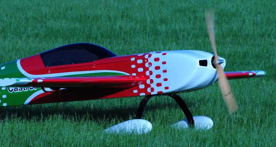

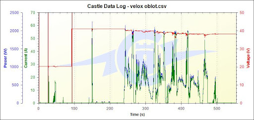

alchemique Opublikowano 21 Maja 2010 Autor Opublikowano 21 Maja 2010 Wisi. Ledwo ale wisi. Mam filmy z 2 pierwszych lotow, jak je jakos zrzuce na kompa to beda w necie. Na razie sa sylko wykresiki z loggera i jakas fotka ktora udalo sie zrobic przez przypadek. Pierwszy lot zrobilem na smigle 23x8, drugi na 22x10. Wszystkie na tych samych pakietach 10s 3300 30C Turnigy. W takiej konfiguracji z moca jest na styk, model lata , wykonuje wszystkie figury 3d w miare spokojnie ale jest strasznie mulowaty. Brakuje mu wyraznie predkosci i mocy. Zmiana smigla na 22x10 niewiele pomogla. Model jest bardzo lekki, lata bardzo wolno i malo agresywnie. Dla lubiacych 3d w typowej wersji czyli wisiec , harrierowac, itp nadaje sie super ale ja czekam na pakiety 12s i na to az model pokaze pazurki Mam tez za bardzo przedni SC, bede musial przenosic pakiety i zelazko od zasilania. Co mnie bardzo zdziwilo to pobor pradu. Po pierwszym locie (ok. 4 minuty) do akusow weszlo 1160mah . Drugi lot 6minut i jak widac na drugim wykresie nawet nie dobilem do 2000mah. Wiec pewnie przy pakietach 12s 4000 loty w okolicach 10min beda optymalne. Smiglo 23x8

alchemique Opublikowano 22 Maja 2010 Autor Opublikowano 22 Maja 2010 Velox wykona dzis 4 kolejne loty na pakiecie 10s i smigle 22x10. Fotki z dzisiejszego dnia tutaj! I moje ulubione
choina Opublikowano 22 Maja 2010 Opublikowano 22 Maja 2010 Super. :twisted: W powietrzu nie rzuca się w oczy tan kanciasty kadłub. Kolorki też fajne, najlepsza jest ostatnia fotka i dawaj ten film.
