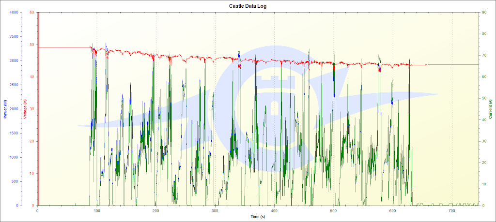

alchemique Opublikowano 29 Czerwca 2010 Autor Opublikowano 29 Czerwca 2010 W weekend zrobiłem 2 loty na 12s i jestem bardzo zadowolony. Zamówiłem jeszcze śmigło 22x12 ale nie wiem czy nie będzie troche za duże, juz teraz silnik pobiera 73A. Mocy jest więcej niż dużo, model idzie w pionie rewelacyjnie. Przeprogramowałem lotki, teraz wychylają się bardziej osiowo ale na dużych kątach natarcia trochę brakuje lotek. Czy jeśli zakleję szczelinę paskiem folii to poprawi się skutecznośc lotek?
skazoo Opublikowano 29 Czerwca 2010 Opublikowano 29 Czerwca 2010 Pawle, gratulacje !!!! Czy możesz podesłać podsumowanie napędu i modelu w jednym poście ? (waga, powierzchnia, zasialanie itd). Jak motor reaguje na gwałtowne dodawanie gazu?
radek872 Opublikowano 29 Czerwca 2010 Opublikowano 29 Czerwca 2010 Paweł poprawi się i to bardzo ja jak zakleiłem w Funtanie małe szczelinki to musiałem zwiekszyc expo o 30%.Polecam silikon sanitarny i strzykawkę.Odchyl sobie max lotke i samą końcówką od strzykawki jednym tempem przeleć po całej szczelinie i wróć lotką do neutrum.Po paru godzinach zrobi się fajna gumka, a stery będą chodziły bez oporów.Próbowałem z taśmami foliami, ale silikon jest najelpeszy.
alchemique Opublikowano 29 Czerwca 2010 Autor Opublikowano 29 Czerwca 2010 Czy możesz podesłać podsumowanie napędu i modelu w jednym poście ? (waga, powierzchnia, zasialanie itd). Jak motor reaguje na gwałtowne dodawanie gazu? Jak model reaguje na gaz najlepiej przekonasz się jeśli w weekend wpadniesz do Radawca na piknik! A takie zestawienie przygotuję jakoś po weekendzie. Po locie 9min w pakiety wchodzi ok. 3400mah. Radku, sprobuje z tym silikonem aczkolwiek nie jestem jakos przekonany do tego. Wydaje mi sie ze folia moglaby byc lepsza. Ale w sumie zadnej z tych metod nie probowalem wiec to tylko gdybanie.
Marek:D Opublikowano 29 Czerwca 2010 Opublikowano 29 Czerwca 2010 Radku, sprobuje z tym silikonem aczkolwiek nie jestem jakos przekonany do tego. Wydaje mi sie ze folia moglaby byc lepsza. Ale w sumie zadnej z tych metod nie probowalem wiec to tylko gdybanie.Ja Pawle mam zwykłą taśmę przeźroczystą. dużo pomaga, ale... Kombinowałem z oklejeniem folią oracover... Było bardzo ciężko ją przykleić w rowku, więc to nie taka prosta sprawa. Taśma ma to do siebie, że łatwo ją przykleić, ale okropnie wygląda, bo powstają pod nią pęcherzyki powietrza i nie tak łatwo dopasować ją w rowku. Ma tendencję do lekkiego odklejania się na końcówkach(od steru). Nigdy mi nie odpadła, bo dolna taśma swoim klejem trzyma górną. Silikonu nie próbowałem, ale myślę, że Radkowe rozwiązanie byłoby najlepsze.
radek872 Opublikowano 29 Czerwca 2010 Opublikowano 29 Czerwca 2010 Trzymało się to 3 sezony i możliwe, że trzyma się dalej, więc chyba działa
