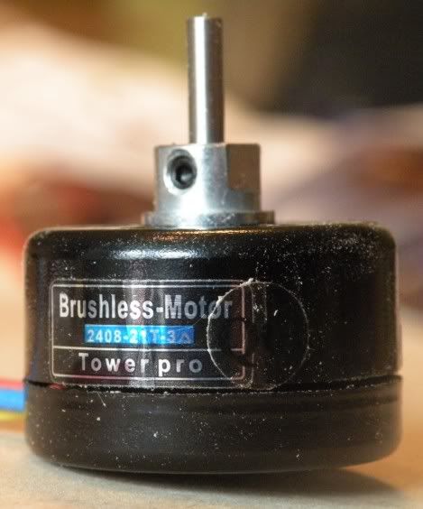

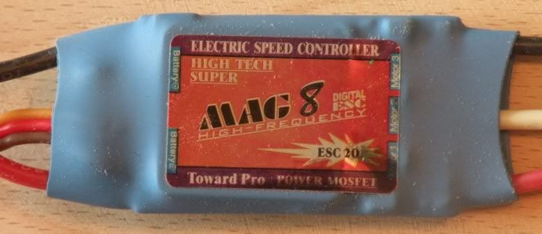

awot Opublikowano 31 Sierpnia 2010 Autor Opublikowano 31 Sierpnia 2010 Jeden z kolegów prosił mnie o zdjęcie regulatora i silnika, które zastosowaliśmy w naszym modelu. Oto one: Pozdrawiam
Marcin K. Opublikowano 31 Sierpnia 2010 Opublikowano 31 Sierpnia 2010 To jest regulator 18A? Nie wiem jak u was ale mialem z nim spore problemy. Robil mega zakłócenia. Proponuj zakręcia filtr ferytowy na przewodzie do od odbiornika. I to możliwie blisko regulatora. No i silnik powinien miec minimum 600g ciagu. Tak zeby spokojnie latac. Zdjecia pływaków wrzoce jakos w weekend jak wroce z delegacji. Pozdro!
awot Opublikowano 5 Września 2010 Autor Opublikowano 5 Września 2010 Czym się objawiały te zakłócenia?
Marcin K. Opublikowano 5 Września 2010 Opublikowano 5 Września 2010 Serwa szalały, silnik przerywał. Rozbiłem tak 3modele. Jeżeli na kablu nie masz takiej czarnej "nadlewki" (czyli tego filtru ferrytowego) to proponuje zakupić takowy. Jest to pierścień. wystarczą 3 owiniecia.
bzik4 Opublikowano 6 Września 2010 Opublikowano 6 Września 2010 Serwa szalały, silnik przerywał.... miałem dokładnie tak samo na tym reglu :roll:
