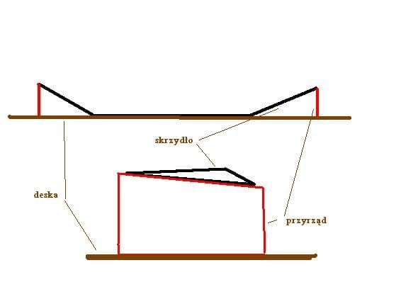

Rafal B. Opublikowano 3 Czerwca 2007 Opublikowano 3 Czerwca 2007 No to po koleji: Najpierw oklejasz skrzydło czyli centropłat dół góra i uszy dół oraz góra. I teraz cellonujesz centropłat czekasz aż wyschnie nakładasz 2 warstwę czekasz aż wyschnie oraz nakładasz 3 warstwę i czekasz te 7 dni. potem tak samo z uszami. Gdy wykonasz specjalne podkładki to możesz całe skrzydło cellonować jednocześnie. A przyrząd to kawałek sklejki wysokości równej wzniosowi końcówki z zrobionym zwichrzeniem. Tak to wygląda mniej więcej. I spokojnie ci to wystarczy na twoje potrzeby:
michcio88 Opublikowano 3 Czerwca 2007 Autor Opublikowano 3 Czerwca 2007 super :] wielkie dzieki a uszy sie nei zwichruja ?? tak moze byc ?? to niebieskie to papier czy pineski nie zniszcza papieru jak sie je mocno wbije ?? i czy sie nie przykleja do skrzydla pod wpywem cellonu ??

karlem Opublikowano 3 Czerwca 2007 Opublikowano 3 Czerwca 2007 michcio88 te 24h to max. Cellon schnie dużo szybciej, zależy to od temperatury i przewiewu/wentylacji. Poza tym robisz górę i dół, więc skracasz o połowę czas. Po 2 a max 3 h spokojnie możesz nakładać nast. warstwę cellonu, ale to ok. tygodniowe sezonowanie po ostatniej warstwie zalecam, bo potrafi cellon zwichrować nawet po kilku dniach. A pinezkami nie przypinasz bezpośrednio, tylko przez kawałek np. plastiku.
