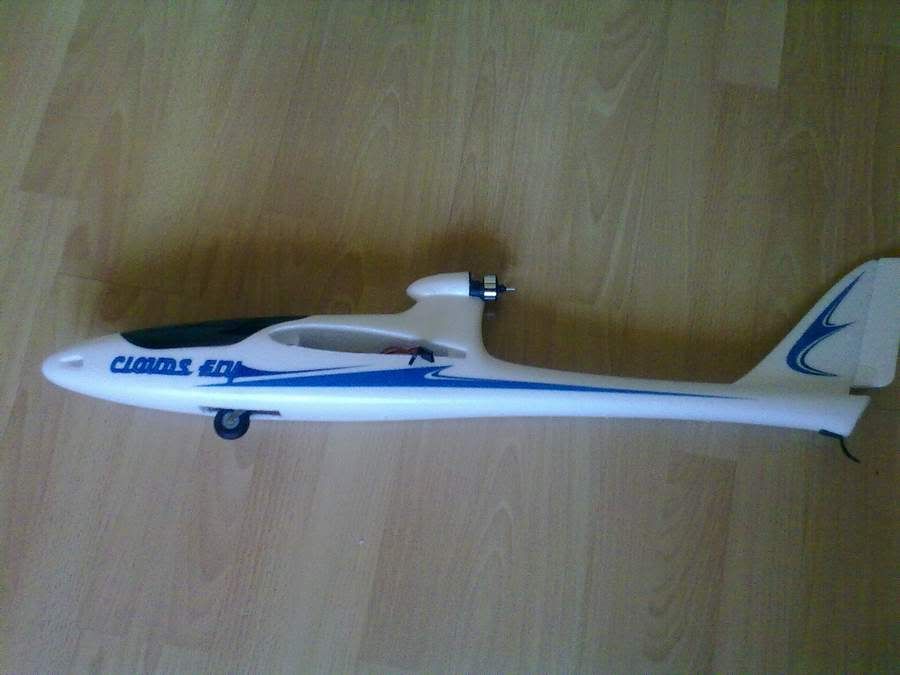

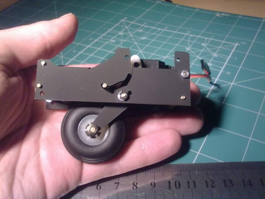

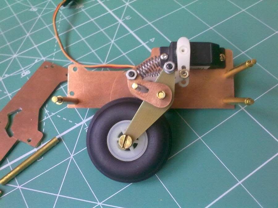

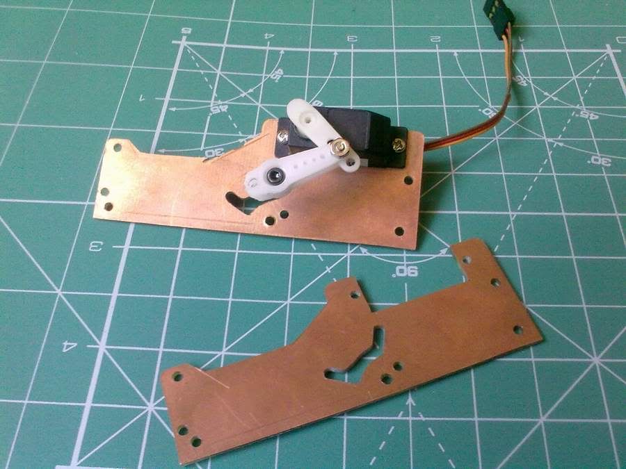

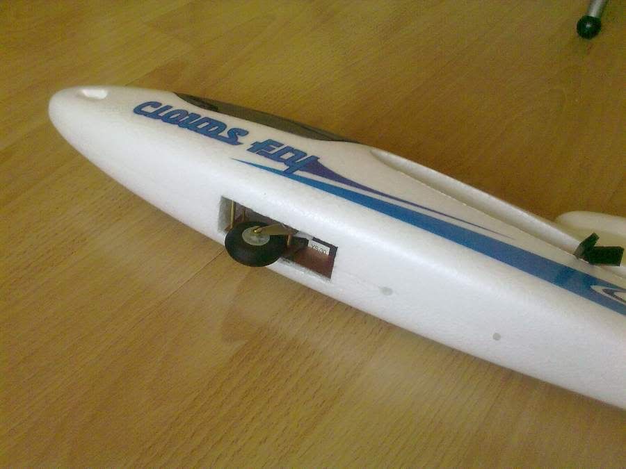

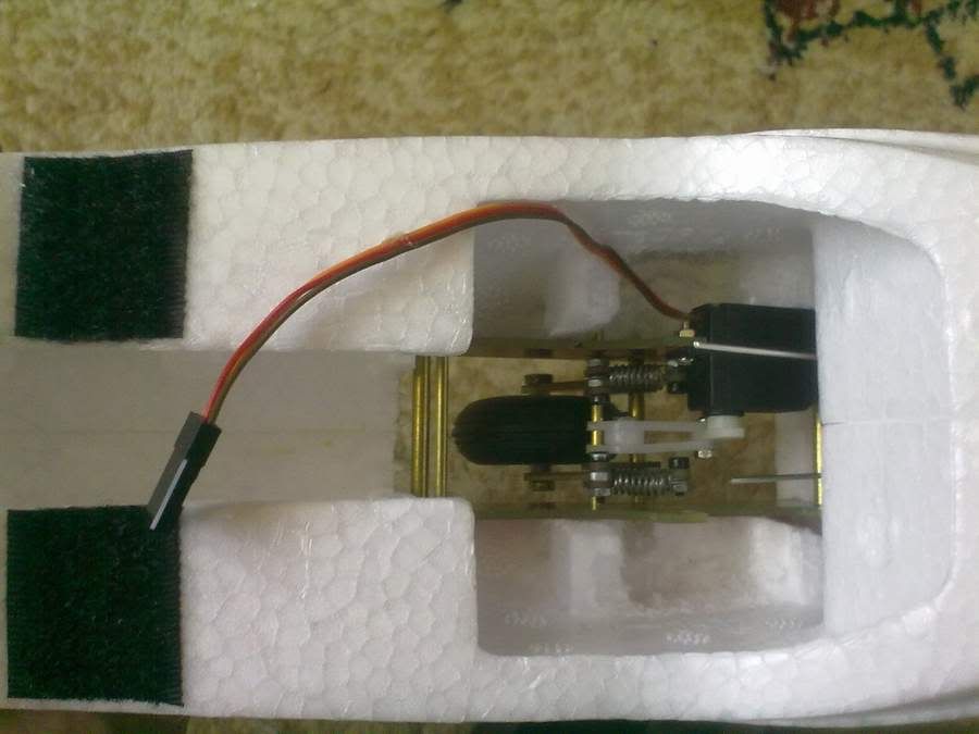

Rotation Opublikowano 3 Marca 2011 Opublikowano 3 Marca 2011 Witam Podepnę się może pod ten temat, by nie zakładać nowego wątku. Jak pisałem wcześniej zakupiłem jakiś czas temu z HK do relaksu AXN Floater Jet do rekreacyjnego latania i ćwiczenia. Niestety jest zimno pogoda raczej nie pozwala na podniebne wojaże. Poza tym nie był bym sobą jak bym coś nie przerobił w modelu . Dodatkowe magnesy neodymowe, podpórki pod skrzydła, itp. Najbardziej jednak myślałem nad wprowadzeniem do tego modelu „ogumienie” czyli podwozia. Model jest z pianki EPO niby lekkie i wytrzymałe ale jednak powierzchnia jest strasznie delikatna na zarysowania i inne okaleczenia. Przeraziło mnie to ,że modelem tym ląduje się na brzuchu jak w większości szybowcach. Ziemia, trawa nie jest gładka wiec po kilku lądowaniach model wyglądał by nie najlepiej. Fakt, że to mój pierwszy w życiu samolot i, że będę na nim ćwiczył, wyposażyłem go w podwozie. Na początku chciałem zrobić zwykłe sztywne podwozie jak w cessnach itp. Po przeglądnięciu materiałów i fotek postanowiłem zrobić coś bardziej ambitnego czyli chowane podwozie. Mimo, że model jest dość mały i ciasno w środku musiałem upchać tam dodatkowe Serwo i bebechy mechanizmu. Kilka dni roboty i wyszło nawet dość przyzwoicie Poniżej przedstawiam chowane podwozie. Potem nagram filmik gdy podwozie skręcę już śrubkami ( aktualnie czekam na paczkę z narzynkami i gwintownikami M1,4 – M2,5 Mogę napisać jeszcze tyle, ze podwozie działa idealnie , chowa się i wysuwa bez problemu, Amortyzatory działają a specjalne prowadnice nie przenoszą obciążenia podczas lądowania na ramie Serwa na czym mi bardzo zależało . Całe podwozie waży 38g i tu pytanie. Ile ważą wasze AXN’y gotowe do lotu ? Boje się, że mogę go przeciążyć , bo dodatkowe magnesy kilka pierdołek plus te podwozie to jednak pewna waga. Jednak wydaje mi się, że modem powinien latać bez problemu a wy jak myślicie ? P.s. Sorki za jakość fotek ale robione telefonem

Tomisław Piotr Opublikowano 3 Marca 2011 Opublikowano 3 Marca 2011 A myślałeś o jakiejś klapce zamykającej dziurę, gdy koło jest schowane?

Rotation Opublikowano 3 Marca 2011 Opublikowano 3 Marca 2011 Nad klapką zamykającą otwór z kołem myślałem… na razie wkleję do połowy kawałek pianki EPO z wyciętego otworu. Na razie zobaczę jak się sprawuje w Realu podwozie, potem może pomyśle nad zamknięciem i estetyką
Cimek Opublikowano 3 Marca 2011 Opublikowano 3 Marca 2011 Marcin, Marcin, ale pokażesz jak to wygląda w praktyce? Bo chcialbym na własne oczy zobaczyć
Rotation Opublikowano 4 Marca 2011 Opublikowano 4 Marca 2011 Postaram się nagrać jakiś filmik . Ale poczekam aż dostanę narzynki poskręcam wszystko i pokaże, może w sobotę. Na sucho działa na 5 kanale ( przełącznik w aparaturze SANWA RD 6000 )

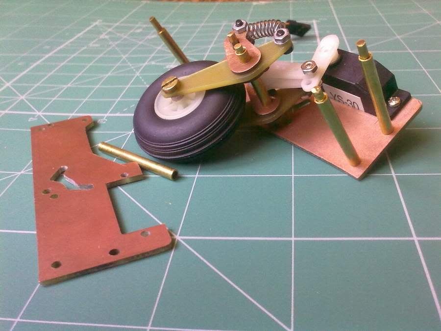

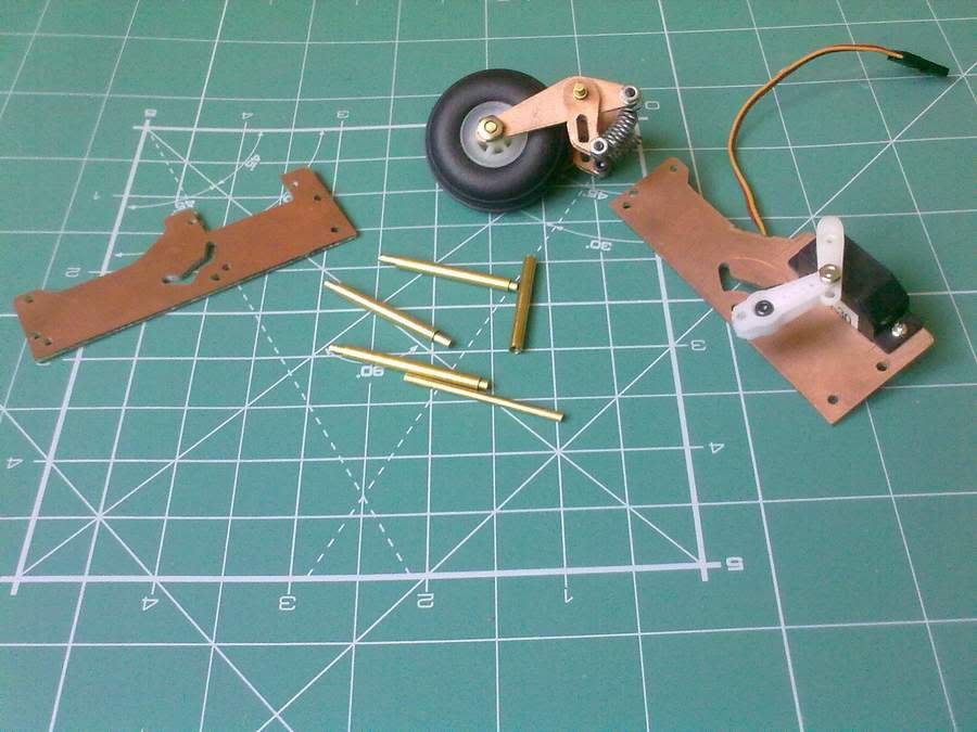

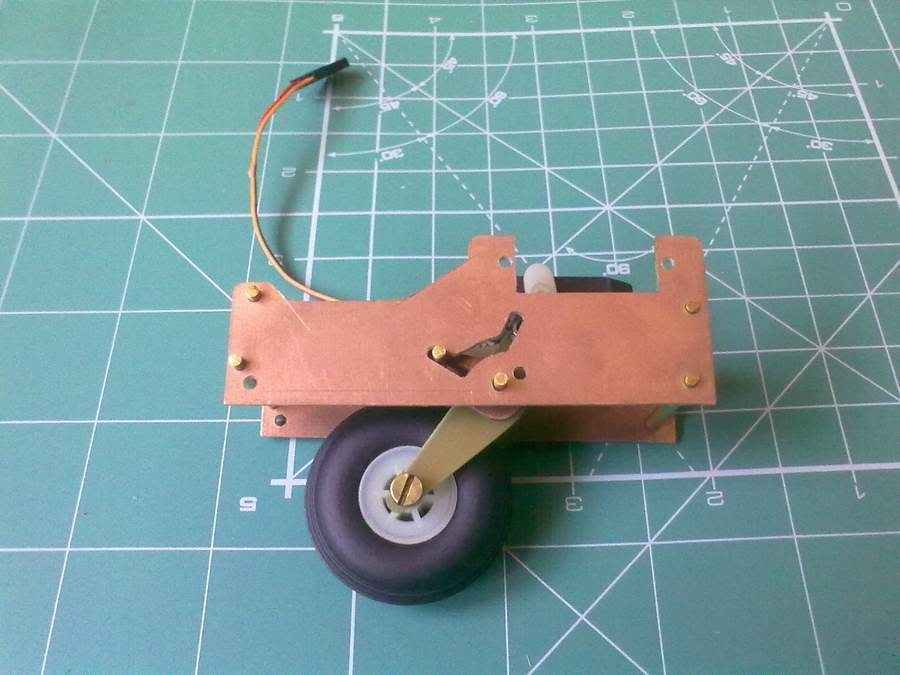

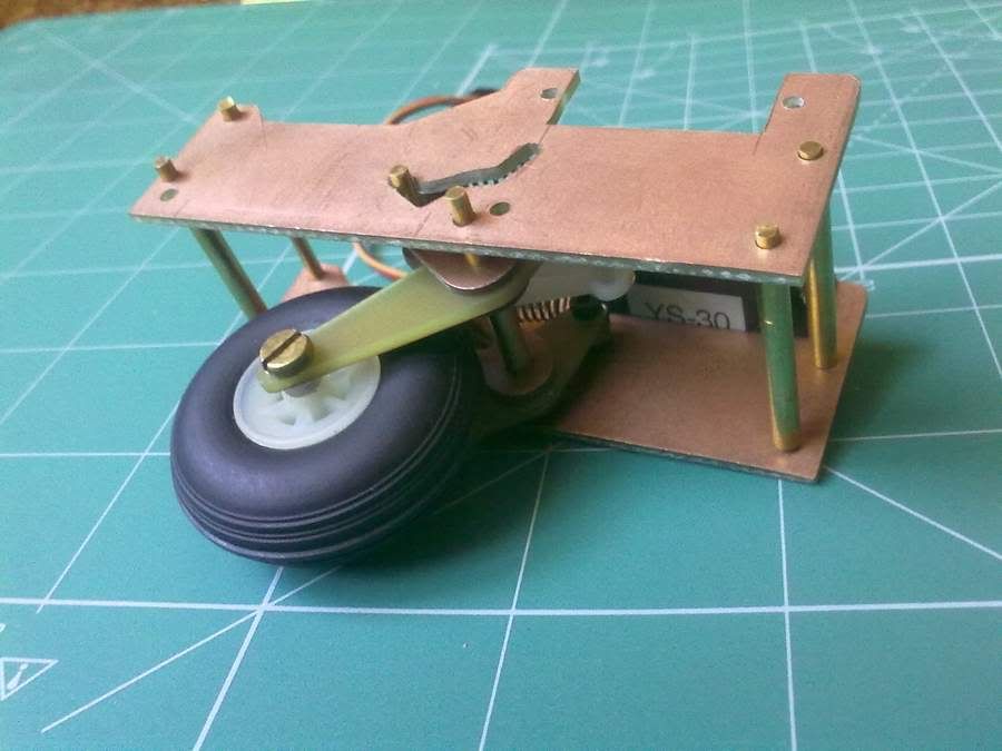

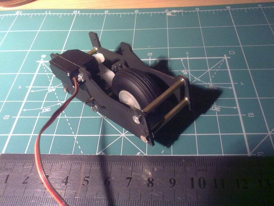

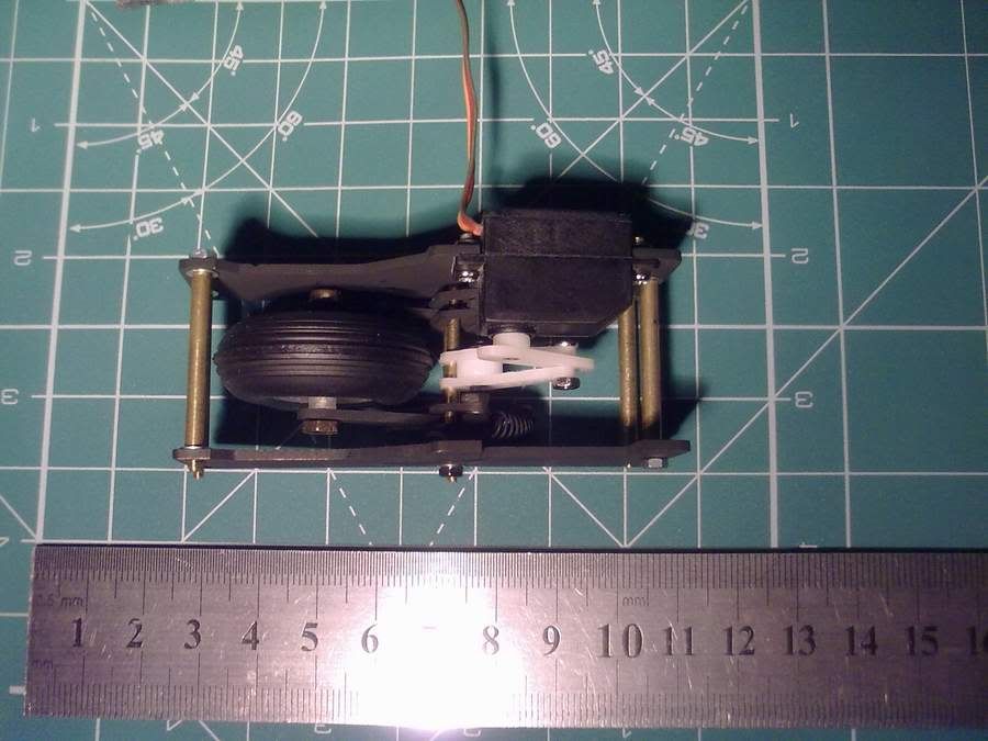

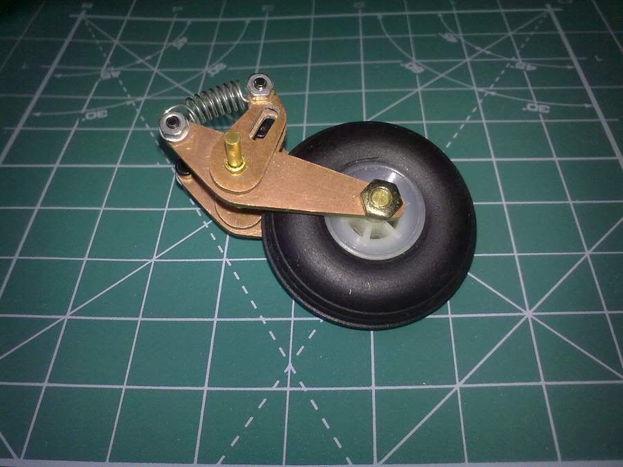

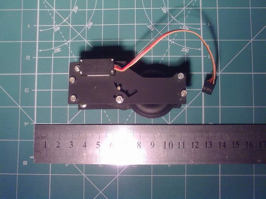

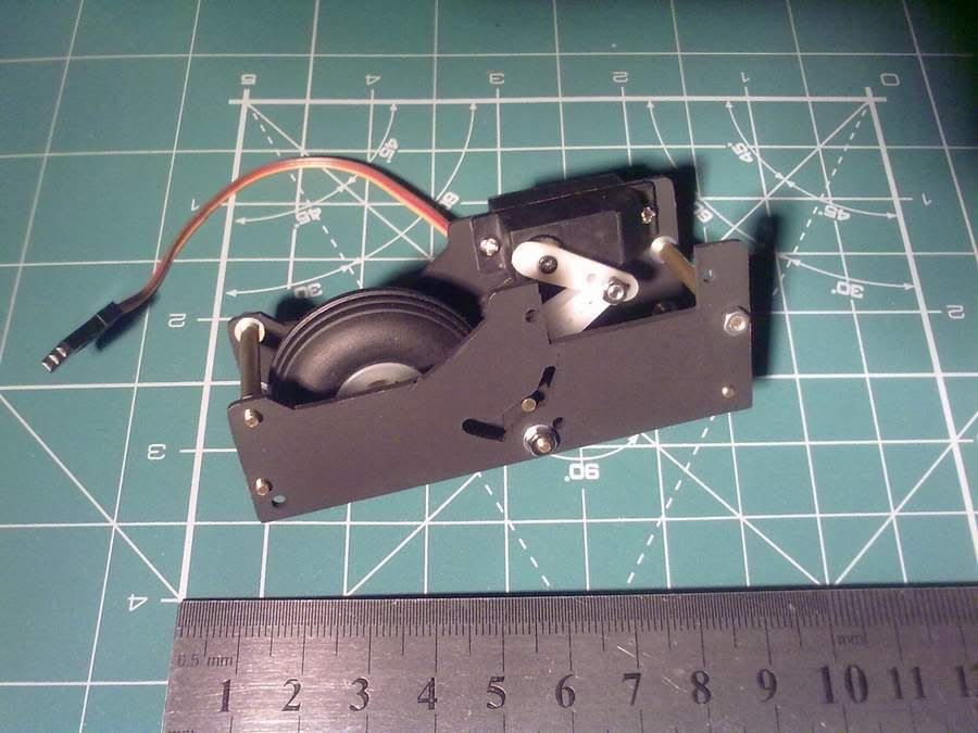

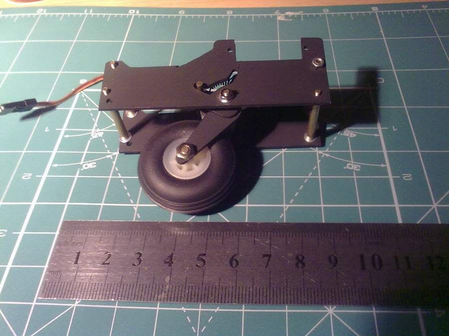

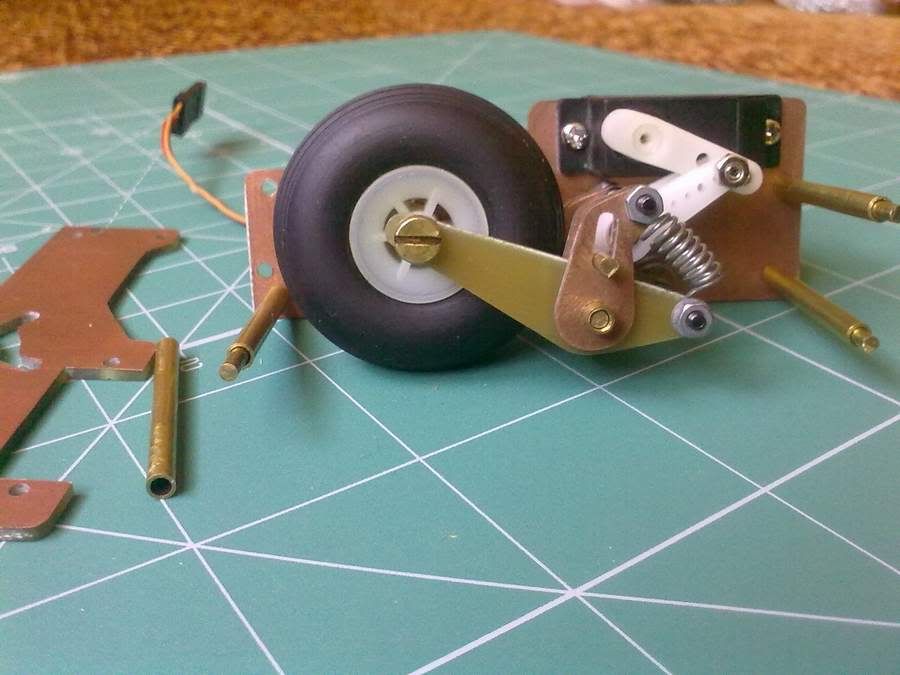

Rotation Opublikowano 10 Marca 2011 Opublikowano 10 Marca 2011 Na prośbę kolegi CImek więcej fotek, a raczej już kompletne podwozie pomalowane w prawdzie kolor nie urzeka ale lepsze to niż kolory miedzi, laminatu itp. Wszystko mam już gotowe. Narzynki doszły pręty mosiężne nagwintowane ( M2 ) teraz .Teraz wkleję cale podwozie już w model a potem zobaczę, co zrobić z dziura w modelu Na razie fotki tego co jest: no i na koniec filmik, że to naprawdę działa ( sorki za jakośc - telefon , kijowe naświetlenie pokoju )
bubu2 Opublikowano 10 Marca 2011 Opublikowano 10 Marca 2011 A czemu ma służyć takie podwozie, oprócz dociązenia już i tak mocno obciążonych skrzydełek modelu? Bo przed podrapaniem spodu (to kółko i tak przed niczym nie ochroni) najlepiej chroni naklejona od spodu taśma ze zbrojeniem. I jeszcze ta dziura od dołu też nie będzie sprzyjała i tak słabej aerodynamice modelu. Podwozie można, i jest sens stosować w modelach dużych, cieżkich, redukcjach, gdzie zadrapanie przy lądowaniu rzeczywiście szpeci. A jeśli chodzi o regulatory, to wymienione i tak są z jednej fabryki i E-sky wykonane najsolidniej. pzdr.
