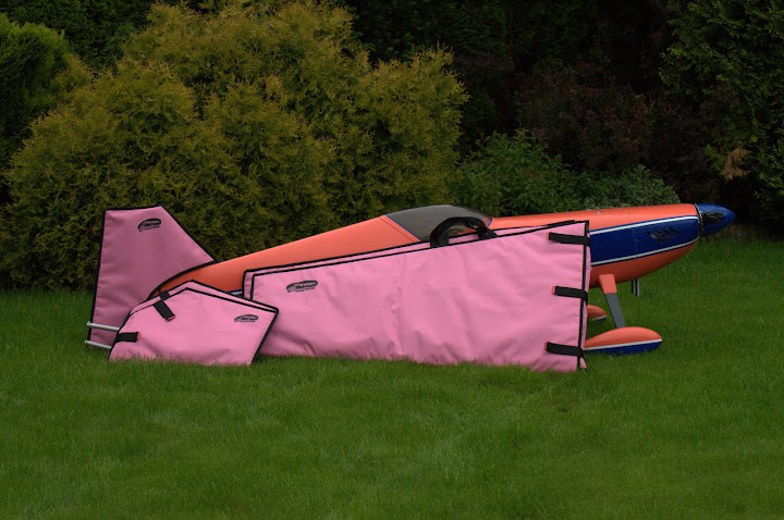

alchemique Opublikowano 15 Czerwca 2010 Autor Opublikowano 15 Czerwca 2010 Krzyś nie umie dawkowac napięcia. Na razie fotki z rewelacyjnymi pokrowcami Revoca - jesli kolor modelu jeszcze Was nie zabił to jestem pewien że kolor pokrowców na pewno rozłoży Was na łopatki! :) Tak dla formalności to mimo wszystko wolę dziewczynki

choina Opublikowano 16 Czerwca 2010 Opublikowano 16 Czerwca 2010 Te rórki to sylikon 20mm zbrojony.Dzięki, właśnie to zbrojenie mnie zainteresowało. A możesz napisać gdzie go można kupić, Castorama itp.?Tak dla formalności to mimo wszystko wolę dziewczynki Bo i zestaw jak dla Barbie. Jak są na forum dziewczynki to na 100% się spodoba. :mrgreen: A tak na poważnie to Dźwięk wydechów jest Zaj....ty słychać, widać i czuć ten power. Model bardzo charakterystyczny szczególnie z tymi pokrowcami

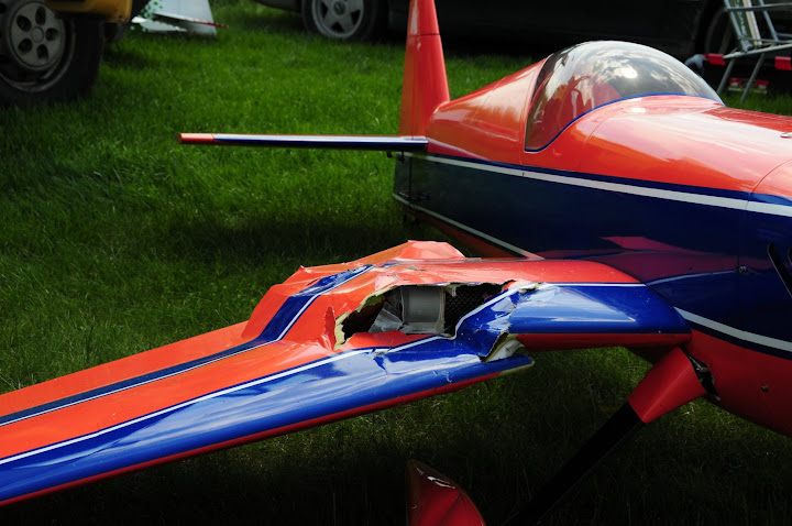

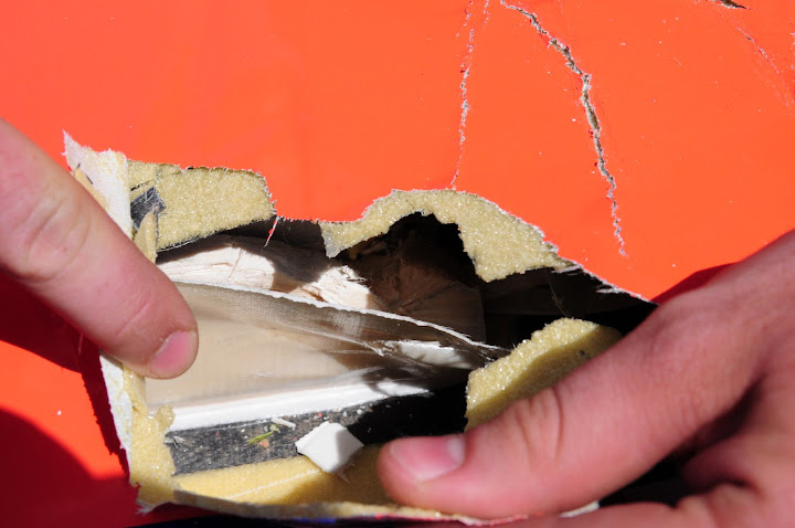

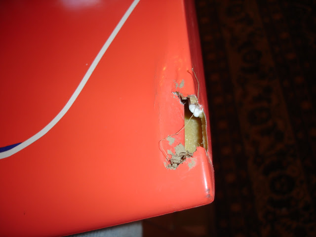

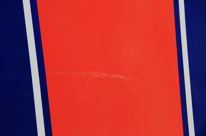

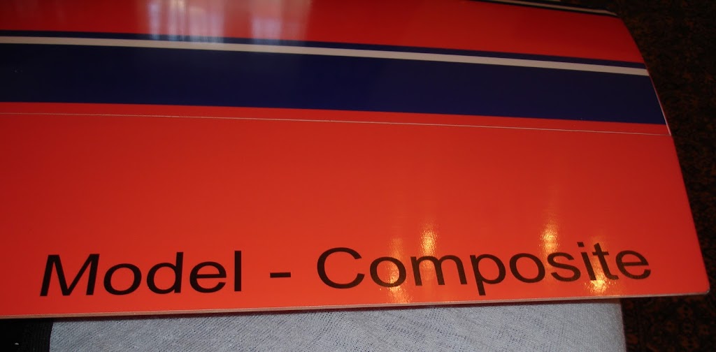

alchemique Opublikowano 16 Czerwca 2010 Autor Opublikowano 16 Czerwca 2010 Co kolorów - mój miał byc pomarańczowo granatowy ale wzór malowania z gwiazdą (czyli taki jak ten drugi) ale Czech się pomylił i zaproponował takie dziwadło w mocno promocyjnej cenie, więc nie mogłem odmówic Z pokrowcami Revoca poszedłem za ciosem, stwierdziłem że brzydszy nie będzie Co do lotów MXa. Oblot odbył się 21 maja. 3 loty zrobione, byłem pod wielkim wrażeniem. Krzyś wrzucił już linki do filmów. Model lata bardzo lekko, waga 16,5kg. Bardzo precyzyjny i przewidywalny. Następnego dnia wybrałem się z rana na lotnisko. Zapowiadało się na piękny dzień. Zrobiłęm locik, przerwa i kolejny. Latam, latam, robię przed sobą snapa a tu mi prawe skrzydło poszło. Udało mi się jakoś ustawic model na zyletke, zrobiłem zakret, twarde lądowanie z wiatrem. Jak byłem wkur*** to chyba tłumaczyc nie muszę. Skrzydło złamało się tuż za rurą, teraz walczę o reklamację, obawiam się że skończy się sądem. Był to 5 lot modelu, mniej niż godzina w powietrzu. Na szczęście udało się uratowac całą elektronikę i silnik, są w nienaruszonym stanie. Fotki z gleby tutaj: gleba Co ciekawe drugie skrzydło pęka w tym samym miejscu: W wyniku twardego lądowania uszkodzeniu uległ również kadłub: Miałem nie wrzucac na forum relacji bo myslałem że producent inaczej zareaguje - poweidział że skrzydła może mi wymienic ale kadlub to już mój problem - ale teraz bardzo mi zależy na tym aby wszyscy dowiedzieli się jak wykonane są te modele. ;]

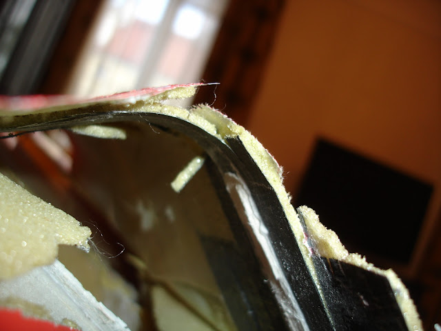

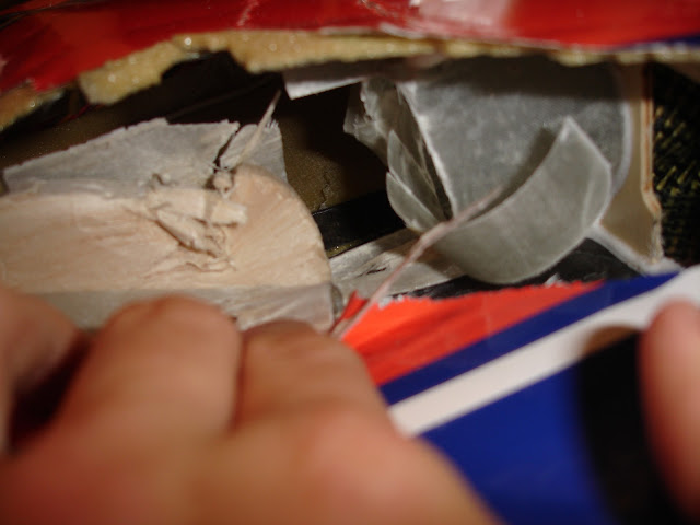

alchemique Opublikowano 16 Czerwca 2010 Autor Opublikowano 16 Czerwca 2010 Kaszana jest straszna. W weekend wysyłam model na reklamację do producenta. Zrobiłem jeszcze pare fotek, można je zobaczyc w mojej galerii: tutaj Popatrzcie na to wzmocnienie weglowe: :evil: :evil: :evil: :evil: :evil: :evil: :evil: :evil: :evil: :evil: :evil: :evil: :evil: :evil: :evil: :evil: :evil: :evil: :evil: :evil: :evil: :evil: :evil: :evil:

radek872 Opublikowano 16 Czerwca 2010 Opublikowano 16 Czerwca 2010 Paweł ma jakiegoś pecha na duże modele najpierw silnik szlag trafił w Pittsu teraz model :twisted: ale do 3 razy sztuka i za trzecim musi wypalić.Liczę na to, że taka firma jak Model Composite zachowa się jak przystoi na szanującego się producenta, a raczej powinno być szanująca klienta.Powinni od razu bez gadania wymienić cały model i siedzieć cicho żeby jak najmniej osób się dowiedziało o tym bublu, w końcu opinia idzie w świat, a model za 2650 euro to niech Panowie z Model wybaczą, ale powinien być wypolerowany przed wysyłą i tak przejrzany i sprawdzony, że :shock: Nikt mi nie powie, że taka wada nie mogła zostać wykryta przed kraksą tzn w trakcie budowy.Trzeba serio spierdzielić coś przy budowie żeby model poskładał sie w powietrzu, a jeszcze raz podkreśle za tą cene to takie jaja sobie mogą robić jak ten model będzie na wystawkę, a nie do latania.Czy oni to na butapremie laminowali przecież te węglowe wzmocnienia pozwijały się jak guma.

Pawel_W Opublikowano 16 Czerwca 2010 Opublikowano 16 Czerwca 2010 .Czy oni to na butapremie laminowali przecież te węglowe wzmocnienia pozwijały się jak guma. Ekspertyza na podstawie zdjęć - gratulacje Tak, ironizuję. Akurat na ten element sam zwróciłem Pawłowi uwagę, i nie o zwijanie tu chodzi. Nikt mi nie powie, że taka wada nie mogła zostać wykryta przed kraksą tzn w trakcie budowy. Powiedz mi zatem, ile 3m laminatowych modeli zbudowałeś. Skoro wiesz, że jest to do wykrycia, to pewnie co najmniej kilka, pewnie jakieś doświadczenie z materiałem i konstrukcją przekładkową masz. Wybacz, ale w każdym temacie o modelu 3D MUSISZ coś napisać, gdzie nie spojrzę - Radek. W tym konkretnym przypadku piszesz jak ekspert, ale obawiam się że jedyne doświadczenie w konstrukcji tego typu modeli masz, to doświadczenia wzrokowe. Zgodzę się tylko z jednym w Twojej wypowiedzi - model powinien być sprawdzony przed wysyłką, ale znając życie było sprawdzone to co dało się sprawdzić, nie sądzę żeby każdej sztuce robili próby statyczne. A w temacie kraksy jako takiej - widziałem oblot, widziałem zwłoki modelu. Czego ja się mogę czepić bez specjalnego grzebania w modelu? Po pierwsze. Węglowe wzmocnienie nagle się zwęża, z 3 pasów rovingu robi się 1. Karb jak w mordę strzelił. Po drugie - wypełnienie między pasami dźwigara z balsy (to normalne) ale ze słojami wzdłuż skrzydła. Po 3 - tego nie jestem pewien, może to kwestia już samej kraksy, ale miałem wrażenie że laminat miejscami się rozwarstwia dziwnie łatwo. Ale to tylko moje wrażenie.
alchemique Opublikowano 16 Czerwca 2010 Autor Opublikowano 16 Czerwca 2010 Szkoda naprawdę, modelu nerwów i wakacji, ale na szczęście Pawełek ma jeszcze parkmajstera :wink: Kuba, jak myślisz ile obrotów wyciągnę jak zamiast mejzlika do tego da założę parkmastera? Ciekawe jakie bedzie przejście z wolnych na wysokie :D A w MXie jest cos ewidentnie spierdzielone, co dokladnie nie mam pojęcia, pewnie pare rzeczy nałożyło się na siebie i mamy takiego klopsa jak na fotkach.
