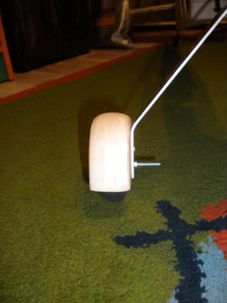

no i udało mi się śmignąć podwozie z duralu ... śruby oczywiście do skrócenia (to tylko przymiarka :P
i ogólnie czym najlepiej pomalować duralu ? Czy zwykły podkład i farba w spray wystarczy ?

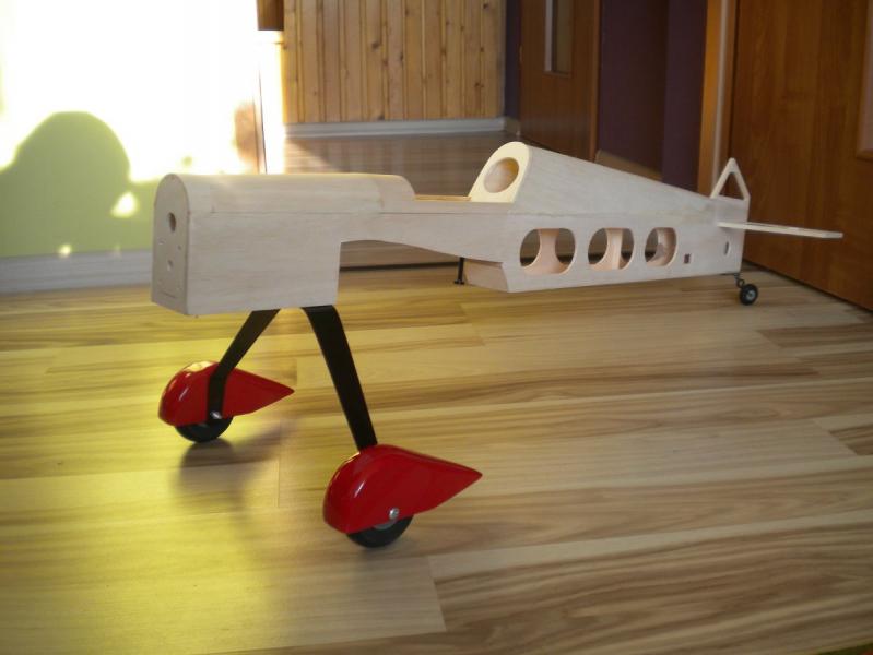

Miałem brać się za owiewkę kabiny ale jakoś wzięło mnie na element którego jeszcze nigdy nie robiłem ... więc przyszedł czas na owiewki kół   :)

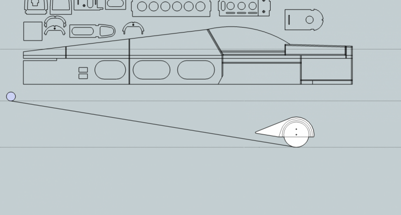

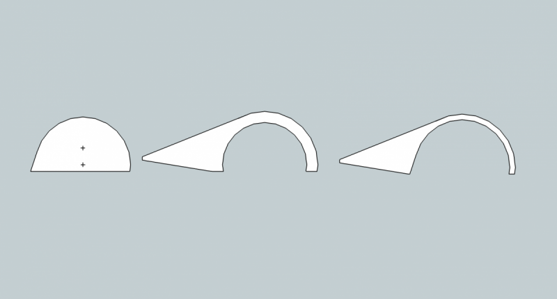

pierwsze powstał projket w Sketchupie ... coraz bardziej zaczyna mi się ten program podobać ale w połączeniu z adobe acrobat 9 pro bo tworzenie planów z tym programem jest dużo łatwiejsze ;)
potem rozłożyłem elementy owiewki koła na składowe

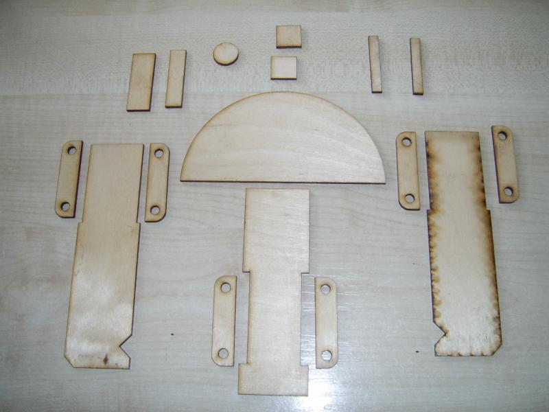

no i szabla w dłoń wycinamy ...
boczki owiewek są wykonane ze sklejki 2 mm od strony podwozia i sklejki 1,5 mm od strony zewnętrznej (2 mm się skończyła a za to 1,5 mm było pod dostatkiem więc robiłem z czego miałem) rdzeń to balsa (w moim przypadku na jedną owiewkę weszła potrójna kanapka z balsy 10 mm czyli rdzeń liczy 30 mm
potem do wyrównania sklejki do owiewki wyciąłem analogicznie boczki z balsy 1,5 i 2 mm
i nakleiłem na owiewkę
Oczywiście nie zważajcie na wygląd obecny owiewek bo czeka ich szlifowanie ;) obecnie pattex schnie ...

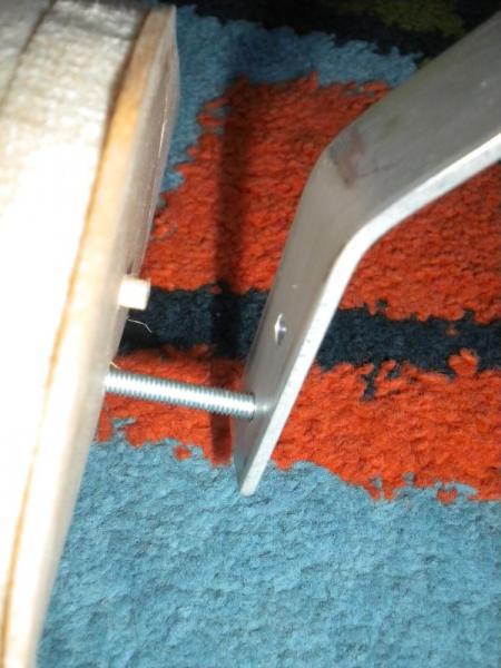

Mocowanie owiewki do koła ... w podwoziu jak i w boczku owiewki ze sklejki 2 mm mam wywiercone dwa otwory fi 4mm ... dolny jest na oś a górny na kołek bukowy 4 mm który będzie klinował i ustalał pozycję owiewki
po montażu
no i przymiarka
ze skrzydłem
Plan na wykończenie owiewek jest następujący ... celonowanie, szlifowanie, celonowanie, papier japoński, szlifowanie, celon z talkiem, szlifowanie, celon z talkiem, szlifowanie, podkład, szlifowanie, kolor właściwy
obecnie jedna owiewka waży 19 g ... zobaczymy ile będzie ważyć po oszlifowaniu :)

a póki co wyszlifowałem pierwszą owiewkę na gotowo ... teraz pod szpachlować
mogłem w zasadzie dorzucić troszeczkę więcej mięsa górą ale jak na pierwszy bardzo mi się osobiście podoba i nic nie będę zmieniał  :D ... może strzele sobie takie buciki do Extry od Pana Mirka :P
waga z 19 g zeszła do 15 g ...
jutro spróbuje pomalować podkładem podwozie z duralu zobaczymy co mi z tego wyjdzie ...
CDN ...

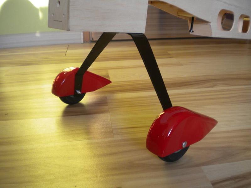

Dzisiaj cały wolny dzień pod znakiem podwozia ... udało mi się pomalować ramę podwozia na czarno ... a dobyło się tak że najpierw zmatowiłem papierem wodnym 800 na mokro podwozie a potem był przegląd szafy czyli resztka podkładu z motipa, przeczyszczenie papierem 800 i aerograf z dodatkiem czarnego połysku z humbrola który został po Mustangu ... z efektu jestem zadowolony póki co lakier się trzyma zobaczymy jak długo ;) a drugie pół dnia spędziłem na głaskaniu butów i powiem mam dość tego głaskania ... jak się pomaluje tak się pomaluje :P buty będą w kolorze czerwonym a dokładnie red ferrari z humbrola ... czerwona folia z oracover ma też być o tej samej nazwie więc może zgra się kolorami ale pewnie znając życie tak nie będzie :P
póki co tak wygląda podwozie teraz ... buty z 15 g przytyły s powrotem do 19 g ;) (efekt jo-jo :P)

a przy okazji buty dostały pierwszy raz farbą ... dostaną i drugi raz ;)

a póki co podwozie wyjechało z lakierni ... za jakiś tydzień jak się lakier dobrze utwardzi to jeszcze prze poleruje buty ... jak tak patrzę na nie teraz to wychodzę z założenia że te 3 dni które poświęciłem na głaskanie obuwia nie poszły w las ;)
może się komuś przyda może nie plik z szablonami z których korzystałem przy robieniu "obuwia" dla kół o średnicy 68 mm
