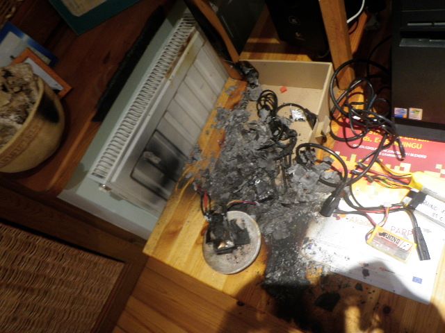

marek rokowski Opublikowano 24 Sierpnia 2010 Opublikowano 24 Sierpnia 2010 KU PRZESTRODZE!!! wy pewnie też tak jak ja włączacie ładowarki i zajmujecie się swoimi rzeczami... po pracy włączyłem aku do ładowania (stało kilka aku obok siebie, włączyłem o tyle nieszczęśliwie, że właczyłem wtyczkę ładowania jednego, a wtyczkę balansera od drugiego) ładowarka się ładnie zgłosiła, ładowanie 1 Ah poszedłem więc polatać wracam a tutaj już na parterze smród spalenizny - więc biegiem na piętro! zamarłem widząc biurko! na szczęście mój Anioł Stróż (DZIĘKI CI) czuwał i skończyło się tylko na stratach jak na zdjęciu (dwie ładowarki, 3pakiety, aku do aparatu, kable, podstawa do aparatu, biurko, taboret, parapet, trochę dekoracyjnych pamiatek ze swiata... dzisiaj po południu majstruję metalowy pojemnik(strzynka na listy) z ceramicznym wkładem z płytek - do przechowywania i ładowania lipoli Wam też polecam zająć się tym tematem - póki macie gdzie mieszkać... Ja od wczoraj wieczora dziękuję Bogu że dał mi szansę na zadbanie o bezpieczeństwo... PS. łądowarka "oślepła" zmylona sygnałem z balansera, który wykazywał niski poziom naładowania, i ładowała, ładowała, ładowała... aż zrobiła małe ognisko... nawet nie wybiło bezpieczników...

marek rokowski Opublikowano 24 Sierpnia 2010 Autor Opublikowano 24 Sierpnia 2010 jak widać niestety jest to możliwe: zależy od ładowarki: w mojej napięcie ładujące podaje się na końcówce T a dodatkowo wpina się wtyki balansera w dodatkowe gniazdo w efekcie ładowarka "widziała" cały czas rozładowany pakiet i "dobijała" max prądem ten który był zapięty d oładowania aż go trafił szlag! :/

rapier Opublikowano 24 Sierpnia 2010 Opublikowano 24 Sierpnia 2010 coz..szczescia wiele a nawet bardzo wiele JA trzymam lipote w takiej oto kasetce na pieniadze. kasetka laduje zas zawsze pod nadzorem ( jako takim tzn jestem w poblizu ) KAsetka moim zdaniem sprawdza sie lepiej niz te worki na lipole . nawet jak sie wszystko sfajczy to raczej nic sie nie zapali a sama kasetka jest na tyle nieszczelna ze spokojnie cisnienie i gazy uchodza
