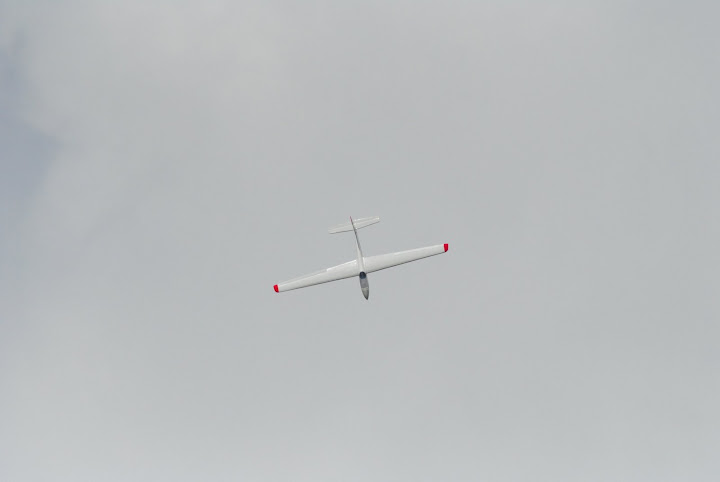

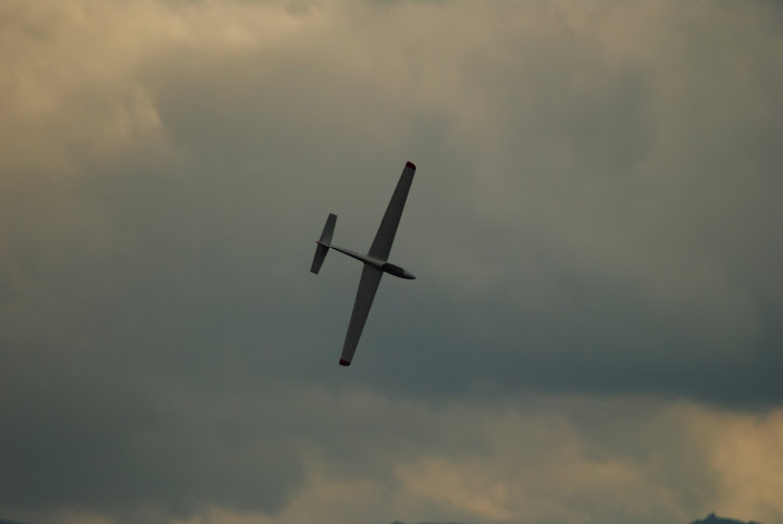

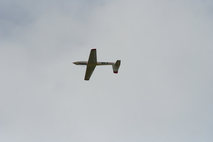

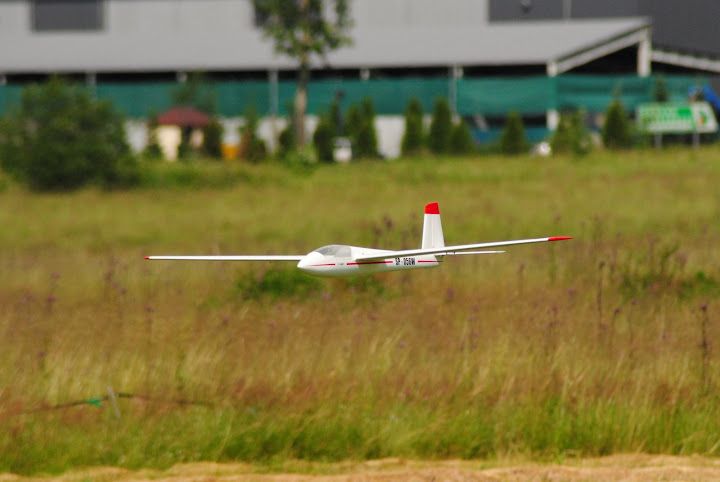

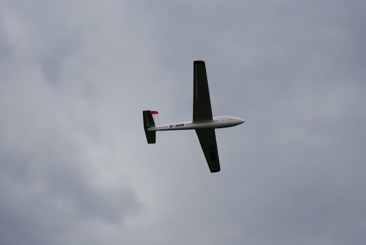

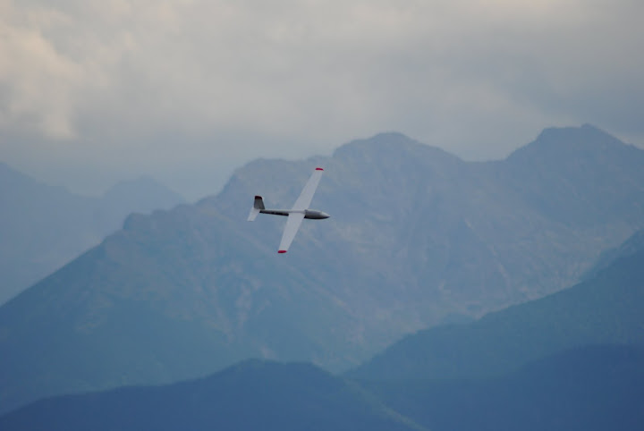

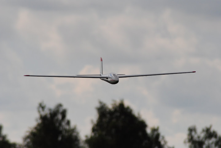

Wojtass_nt Opublikowano 27 Sierpnia 2010 Opublikowano 27 Sierpnia 2010 Ohhh ahhh jak miło popatrzeć na coś co się samemu zrobiło. A jak miło popatrzeć na coś co się zrobiło samemu i na dodatek tak samo jak druga osoba Skrzydła również odrobinę powiększyłem i mi wyszło 178cm rozpiętości. 8mm rurka węglowa jest wcale nie przewymiarowana. To szybowiec akrobacyjny. Musisz być pewien że nawet przy najostrzejszych manewrach skrzydła Ci nie klasną Ja też mam 8mm i spisuje się rewelacyjnie. A teraz dołączam trochę fotek mojego Swifta. Lądowanie Wywrót szybki Beczka Podejście do lądowania

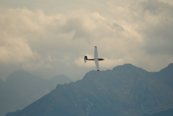

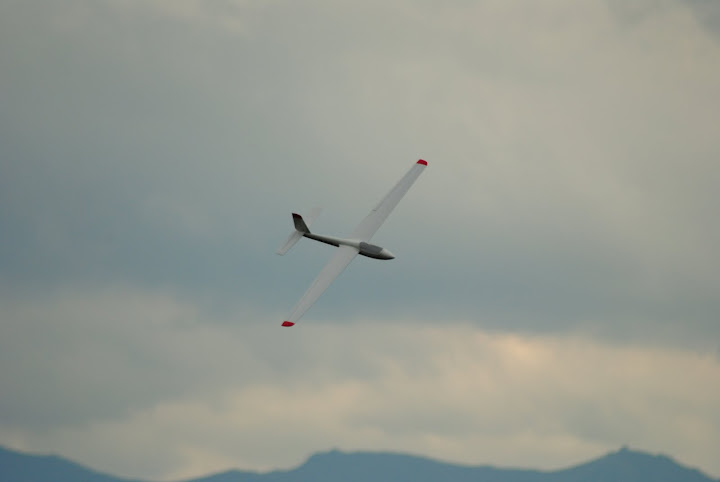

Wojtass_nt Opublikowano 1 Września 2010 Opublikowano 1 Września 2010 Dorzucę jeszcze kilka fotek z latania na Czarnej Górze
