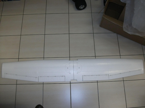

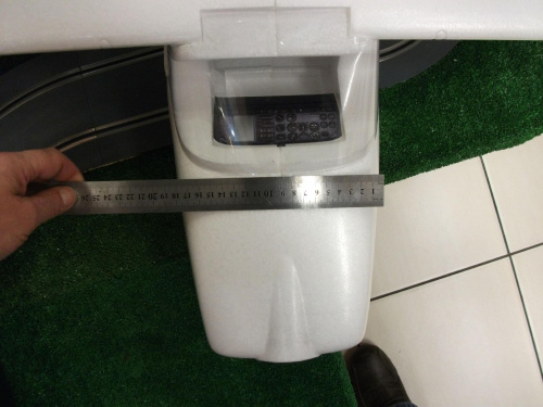

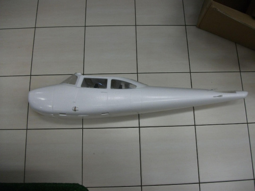

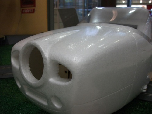

f-150 Opublikowano 30 Października 2010 Opublikowano 30 Października 2010 Dzięki uprzejmości Irka ,który podesłał mi linka stałem się posiadaczem modelu Cessna 182 o rozpiętości 185 cm. Jako że HK zawyża wagę paczek (rzeczywista waga paczki 5,82 kg)nie było możliwości sprowadzenia do Polski.Udało się znaleźć w sklepie w Norwegii i to w wersji kit czyli bez wyposażenia. Tak wyglądała paczka Wszystko zabezpieczone w solidne kartony,dodatkowo części zawinięte w cienką piankę. W zestawie otrzymujemy: Całą galanterię ,koła ,podwozie,owiewki kół, śrubki,paski rzepa do montażu akumulatora oraz śmigło z chromowanym kołpakiem. Kadłub z zamontowanymi popychaczami,półkami itp. Jakość wykonania pianek na bardzo wysokim poziomie.Wszystko jest gładkie bez śladów wtrysku. Skrzydła z zamontowanymi zawiasami kołkowymi w lotkach i klapach Całość sprawia naprawdę świetne wrażenie ,że o rozmiarach nie wspomnę. I to za śmieszną cenę 318 zł
