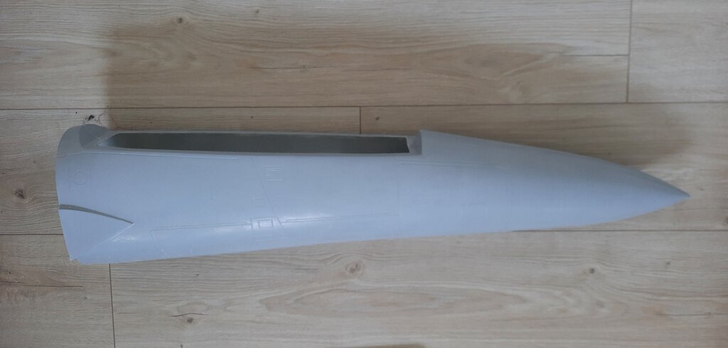

RobertK Opublikowano 2 Stycznia 2011 Autor Opublikowano 2 Stycznia 2011 Kopyto chwytu powietrza podczas obróbki
piotr jet Opublikowano 4 Stycznia 2011 Opublikowano 4 Stycznia 2011 Robert czym wklejałeś wręgi? próbowałeś "Hysolu"? to połówka wlotu powietrza ze styropianu czy styrodur?
RobertK Opublikowano 4 Stycznia 2011 Autor Opublikowano 4 Stycznia 2011 Piotrek,Hysol 9462 super sprawa , ale cena Wręgi wkleiłem na żywice wypełnioną kulką szklaną (musiałem wcześniej pozbyć się z niej wilgoci :evil: ) choć początkowo miałem zastosować aerosil , celowo ich nie wlaminowałem w struktrę kadłuba ponieważ jak by co wolę wkleić ponownie wręgę niż laminować rozdarty kadłub. Na kopyto zastosowałem piankę poliruetanową wstępnie już je zalaminowałem , a dalszej obróbki czyli szlifowanie, szpachlowanie ,malowanie podiął się vader (Paweł) Znając jego możliwości powierzchnia będzie lustereczko lub jak kto woli pupcia niemowlaczka :rotfl: :rotfl: :rotfl:
RobertK Opublikowano 8 Stycznia 2011 Autor Opublikowano 8 Stycznia 2011 vader jak zwykle zrobił kawał naprawdę dobrej roboty , kopyto chwytu gotowe Dzięki Paweł ... :wink:

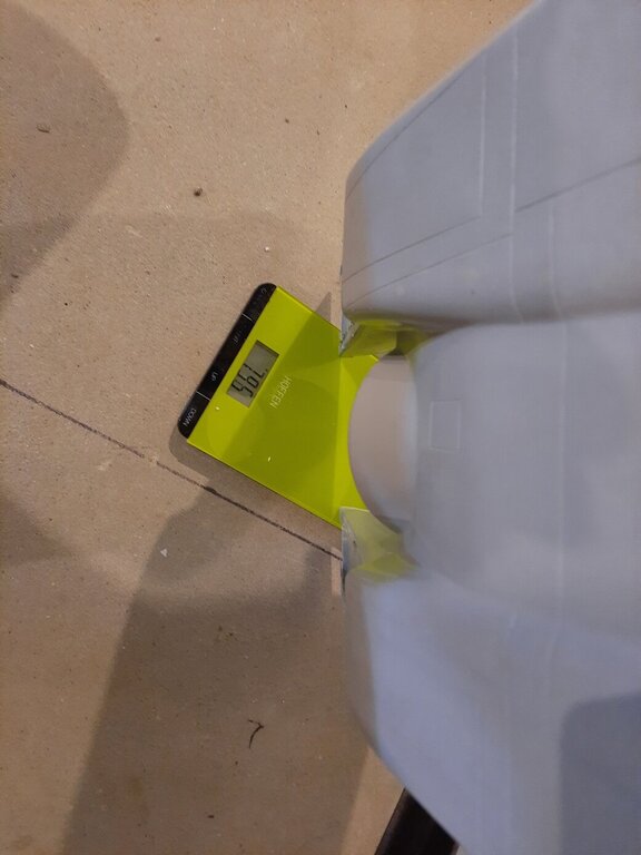

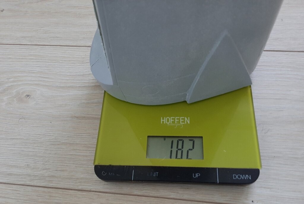

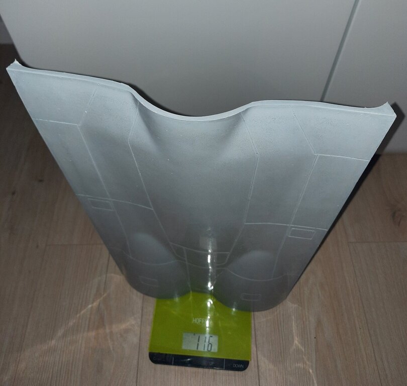

RobertK Opublikowano 14 Stycznia 2011 Autor Opublikowano 14 Stycznia 2011 Chwyty gotowe do wklejenia w kadłub
RobertK Opublikowano 16 Stycznia 2011 Autor Opublikowano 16 Stycznia 2011 Chwyty i łoże turbiny wklejone
