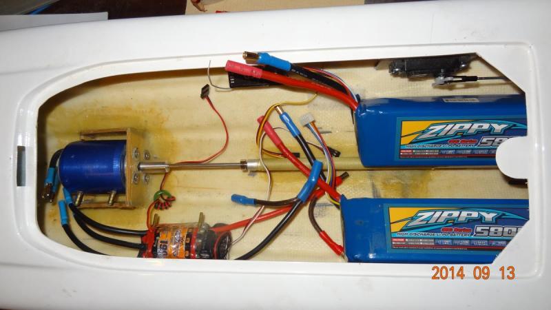

wapniak Opublikowano 13 Września 2014 Autor Opublikowano 13 Września 2014 Łódka doczekała się nowego wyposażenia. Silnik KB 45/63/2300 kV, regulator 180 A, dwa pakiety 4S 5800 mAh 30 C, równolegle, serwo hiteca. Przebudowane łoże silnika i wał, tym razem z nierdzewki 4 mm, na prosto. Łożyskowany łożyskiem kulkowym. Po drodze w pochwie dwie wkładki z teflonu. Śruba 54 mm , ciekawe czy nie będzie za duża. Jak dopisze pogoda, to jutro popłynie.

wapniak Opublikowano 14 Września 2014 Autor Opublikowano 14 Września 2014 Łódka popłynęła , żeby nie powiedzieć , że poleciała... Napęd na tą chwilę aż za mocny, trzeba będzie nad nią trochę popracować. Dałem trochę ujemnego kąta śruby, w nadziei, że ją to przychyli do wody , ale to nie wystarczyło. Filmik:
mike217 Opublikowano 14 Września 2014 Opublikowano 14 Września 2014 może klapy na rufie by ją przykleiły? Silnik ma na ucho ciężko, za duża śruba moim zdaniem.

wapniak Opublikowano 14 Września 2014 Autor Opublikowano 14 Września 2014 może klapy na rufie by ją przykleiły? Silnik ma na ucho ciężko, za duża śruba moim zdaniem. Klapy na pewno, może nawet z serwami i mixem do gazu, i turnfiny chyba też. Silnik na razie nawet nie dostał pełnego gazu, więc o śrubie nic jeszcze nie wiem. Łódka pofrunęła tak gdzieś na 3/4 gazu. No, ale to była zupełnie inna prędkość jak z Feigao. Po wywrotce akumulatory się poprzemieszczały, muszę je porządnie pomocować. Przy takich prędkościach nie ma żartów jak widać. Ten kadłub to Pursuit czy jakoś tak.
