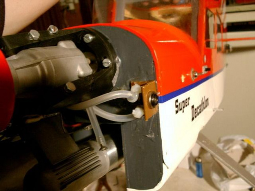

Alianora Opublikowano 19 Lipca 2007 Opublikowano 19 Lipca 2007 japim dzieki! Wlasnie dlatego nie wierze takim malym psztyczkom-elektryczkom... jakos mizernie mi wygladaja. Teraz relacjonujac moje poczynania: Dzis przyjechaly pozostale serwa i ladowarka shark 10 Ze starego zasilacza na biegu wylutowalem niepotrzebne kabelki i juz sie laduje pakiet do odbiornika. Jak sie naladuje to przetestuje czy serwa dzialaja (wiem, nowki musza dzialac, ale ja musze sie przekonac organoleptycznie) i potem na cyklowanie napuszcze. Teraz mam pytanie: kupilem sobie wlew paliwa jak na obrazku ponizej. Odkreca sie z niego obrecz, robi dziurke w samolocie, przeklada i zakreca obrecz. Grubosc tej obreczy to 1,7 mm wiec dosc malutko. Zeby wcisnac koncowke w zaworek trzeba uzyc naporawde wiekszej sily. Jak to zamontowac na kadlubie, zeby go nie rozerwac przy pierwszym tankowaniu?
Marcin Opublikowano 19 Lipca 2007 Opublikowano 19 Lipca 2007 Ja moj zawor zamontowalem w kawalku metalowego kątownika który przykręciłem do wręgi silnikowej. Za diabła nie puści tutaj plastik, jeszcze w decathlonie:
