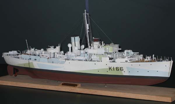

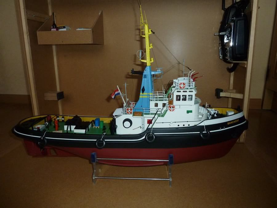

Rotation Opublikowano 23 Grudnia 2010 Opublikowano 23 Grudnia 2010 Witam serdecznie Mam pewien problem. Na warsztacie u mnie pojawił się nowy model a konkretnie HMCS Snowberry. Jest to model plastikowy do sklejania firmy Revell. Model jest bardzo Duzy jak na model do składania praktycznie idealnie dostosowany by przerobić go na model pływający RC. Model jest w skali 1:72 i po złożenie ma 85cm !!! Problem polega na tym, że nie wiem jaki dobrać silnik do tego. Prawdopodobnie Speed 400 ale nie zadawala mnie to zbytnio ze wzgledu na jego prędkość. Kolega ten sam model ma zrobiony i pływa właśnie na Speed 400 ale model przy tym silniku i speedzie z korwety stał się bardziej motorówką . Mam takie doświadczenie ,że w tamtym roku skończyłem budować praktycznie od zera model holownika BANCKERT i także mam go napędzany Speed 400. Model jak na kuter jest stabilny ale przy max speedzie nie wygląda to fajnie i model pływa nienaturalnie i zaczyna pluskać wodę na pokład . Dodam, ze model ma dł 65cm, szeroki 42 i wysoki na 65 cm i jest zbudowany w skali 1:50 . Model dość ciężki a jednak Speed 400 daje kopa. Wygląda on tak: Tu taj moje pytanie jaki silnik, lub jaka przekładnia dać do nowego Snowberrego ? Przekładnia 3/1 wystarczy ? Może zainwestować w bez szczotke ? Tylko tu już w ogóle nie ma pojęcia jaka moc silnik powinien mieć. Z bez szczotkach mam doświadczenie tylko w helikopterach klasy 450 ( mam T-rex V2 450 i HK 450 ) Pozdrawiam i czekam na sugestie i uwagi
