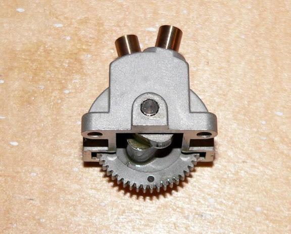

MASK Opublikowano 31 Grudnia 2010 Opublikowano 31 Grudnia 2010 Powinieneś zgrać znaki na wale korbowym i wałku rozrządu. Jeśli na wale korbowym Twojego silnika nie ma znacznika "timingu" (co w przypadku Saito nie jest wcale rzadkością), ustaw wał korbowy tak, aby czop wału był skierowany idealnie do góry. Natomiast wałek rozrządu ustaw tak jak na zdjęciu poniżej, czyli znacznikiem do dołu. Pierwszym testem prawidłowego złożenia jest sprawdzenie czy oba zawory są tak samo otwarte kiedy tłok znajduje się u góry (co drugi obrót oczywiście). Drugim testem jest test podczas pracy silnika: jeśli silnik wykręca ok 1000 rpm mniej niż normalnie, to masz "timing" przesunięty o 1 ząbek. Twój silnik ma nieco inną pokrywę wałka rozrządu (nową), ale nie zmienia to sposobu jego składania.
