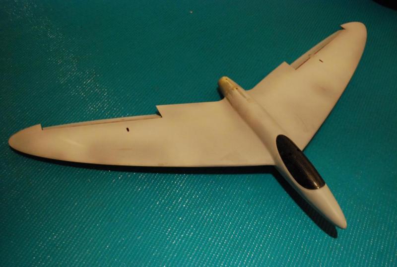

kkkamil Opublikowano 20 Września 2013 Opublikowano 20 Września 2013 Podepnę się, jeżeli pozwolicie pod temat. Zakupiłem niedawno ten model "po przejściach". Kadłub połatany tu i ówdzie, skrzydła w dobrym stanie, szykuję go sobie na zbocze i strzały z gumy. Model ma już zamontowany hak. Ogromnie jestem ciekaw co z tego będzie, bo wizualnie się w modelu zakochałem . Poza tym, jak by nie patrzeć to mój pierwszy model laminatowy. Tu Duch "wykąpany" w nitro, celem usunięcia powłok farby naniesionej przez poprzedniego właściciela. Szpachluję, szlifuję dam znać co dalej.
