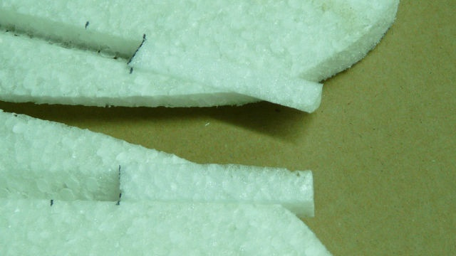

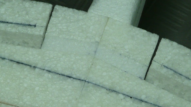

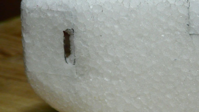

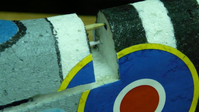

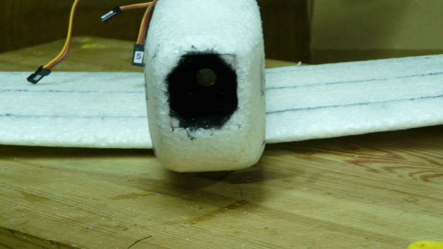

ahaweto Opublikowano 19 Stycznia 2014 Opublikowano 19 Stycznia 2014 Wziąłem na warsztat czwarty model z NPN. Spitfire. Jeszcze przed szlifowaniem kadłuba a po wklejeniu wręgi silnikowej, zakleiłem boki kadłuba. Po przyklejeniu krawędzi natarcia, zarys końcówki płata odrysowałem od szablonu i wyciąłem piłką włosową. Będzie to mój trzeci model w którym nie zostawiam ruchomej lotki na całej długości płata. Czyli tak jak zostały nacięte. Na końcu szczeliny zawiasu lotki wkleiłem kliny wycięte z EPP.. Po sklejeniu kliny zostały obcięte do zarysu płata. Na zdjęciu lotka nie została jeszcze nacięta. Kadłub został oszlifowany a w bokach komory silnikowej wyciąłem szczeliny wentylacyjne dla wylotu powietrza chłodzącego silnik. Z uwagi na wypukłą powierzchnię kabiny nad głową pilota, część ta wymaga sporo uwagi przy formowaniu. Na szczęście kadłub w rzucie bocznym jest dobrze wycięty i bardzo to ułatwia. Tak prezentuje się złożony na sucho. We wcześniejszych modelach element kabiny rozcinałem (kabina osobno i przednia część) i kabinę przyklejałem na stałe nad serwem steru wysokości i odbiornikiem. Na ostatnich lotach okazało się że odbiornik się rozbindował i konieczne było odcinanie kabiny aby się do niego dostać. W tym modelu (Spitfire) część ta będzie cała, czyli tak jak została wycięta u producenta modelu. W modelu (Mustang) w którym to się przytrafiło, kabina jest teraz mocowana w ten sposób. Jak na razie rozwiązanie to nie został jeszcze sprawdzone w locie

marek rokowski Opublikowano 20 Stycznia 2014 Autor Opublikowano 20 Stycznia 2014 witaj adamei szykuje sie klejny piękny model w Twoim wykonaniu gratulacje co do klapki: wersja dwudzielna, zaklejana jest wg mnie optymalnym rozwiązaneim: nawet jesli cos padnei odcięcie nozykiem kilku kropel połaczenia CA (klejenie punktowe) - to żaden problem natomiast profil w postaci rury (zamkniety) duuużo lepiej znosi obciązenia niz otwarte U a może chcesz przeszklenie kabinki do Spita? zrobiłem kopyto...

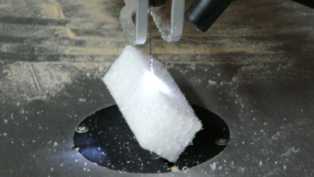

Masło Opublikowano 20 Stycznia 2014 Opublikowano 20 Stycznia 2014 Dzięki Adamie . Do tej pory nigdzie nie widziałem, żeby ktoś wycinał piankę piłką włosową/wyrzynarką. Mam zamiar tak wyciąć kilka elementów. Dziwiłem się czemu nikt tego nie robi i myślałem że nie dostrzegam własnej głupoty i będę robił jakiś kategoryczny błąd, więc się nie wychylałem. Często tak tniesz, czy tylko sporadycznie?

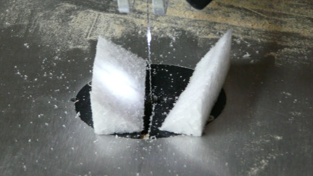

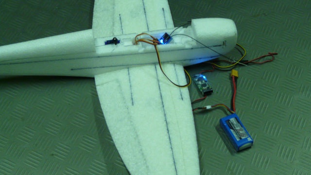

ahaweto Opublikowano 21 Stycznia 2014 Opublikowano 21 Stycznia 2014 Magnesy brałem pod uwagę ale z braku takowych, zastosowałem mocowanie mechaniczne. Marku, dzięki za ofertę. Skorzystam z niej przy następnych modelach. Twoje modele cholernie mi się podobają, a latając nimi nikt nie może powiedzieć o pilocie "latacz" ponieważ do przygotowania takiego modelu trzeba jednak włożyć sporo pracy Zauważyłem na Twojej stronie że dołączasz kabinki do modeli. Tego Spita wykonam jeszcze bez przeszklonej kabiny. Z wytrzymałością profili masz rację. Mocowanie zastosowane w Mustangu traktuję jako doświadczalne. Mariusz, wyrzynarka stołowa jest bardzo przydatnym urządzeniem. Piankę tnie bezproblemowo. Warto ją mieć, patrz niżej. Model już sklejony, serwa działają i zostaną zakryte atrapami chłodnic. Tak zostały zaklejone podkadłubowe wycięcia na zawias lotki. Kliny do zaklejenia ww wycięcia wyciąłem tak. Próba działania serw. Pomalowana komora silnikowa. cdn...
