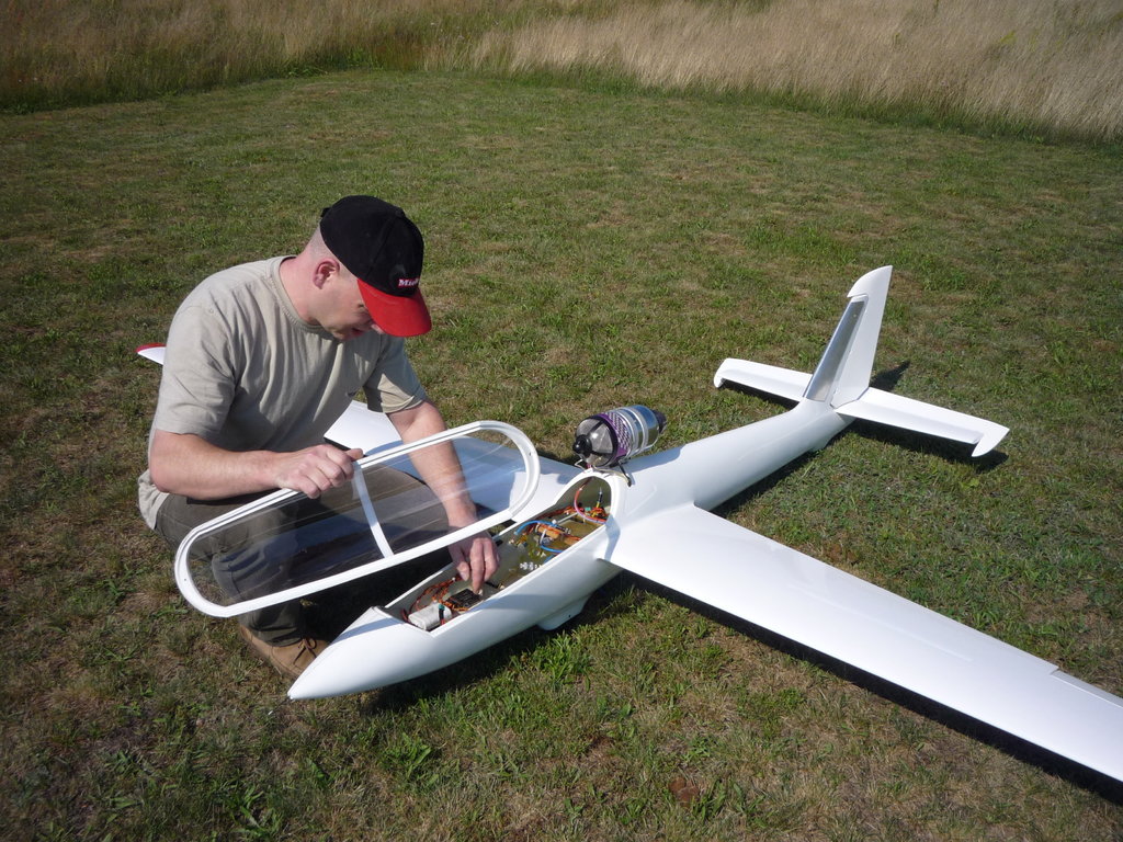

RobertK Opublikowano 1 Maja 2011 Autor Opublikowano 1 Maja 2011 Zastanawiam się nad takim zamocowaniem turbiny, jedynie dwa otworki :roll:
ECO400 Opublikowano 1 Maja 2011 Opublikowano 1 Maja 2011 moze się nie znam ale to mocowanie jakoś nie wzbudza mojego zaufania...
