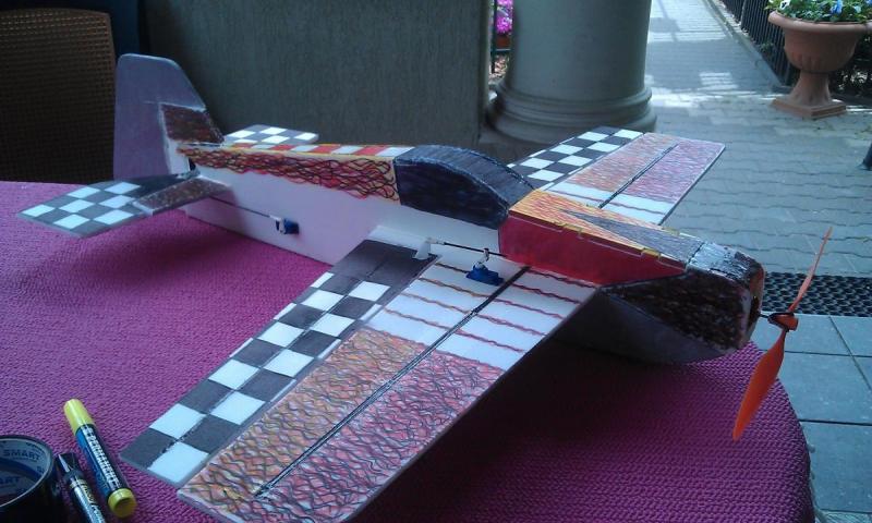

spad Opublikowano 15 Maja 2014 Opublikowano 15 Maja 2014 mój ripper otrzymał właśnie nowe malowanie. Malowałem głównie markerami a srebrny kolor to farba akrylowa
Xeo Opublikowano 16 Maja 2014 Opublikowano 16 Maja 2014 Fajnie Ci to wyszło :-) Wysłane z GT-N7100 przy użyciu Tapatalk

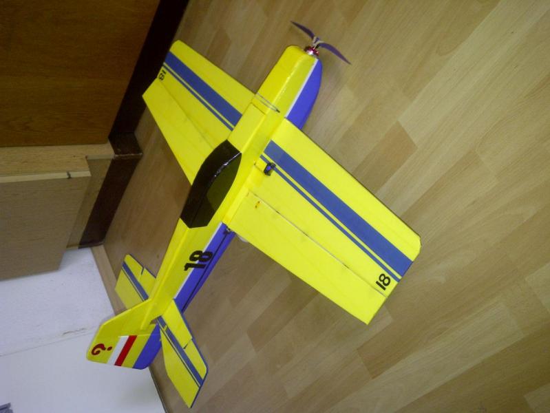

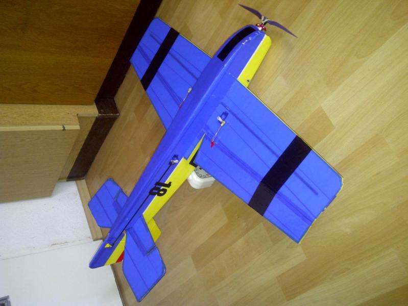

bfis Opublikowano 7 Czerwca 2014 Opublikowano 7 Czerwca 2014 Witam To i ja pochwalę się moim Ripperkiem. Depron 6 mm oklejony taśma pakowa. Silnik Emax 2822 Aku 1000Ah Waga 420 g Lata wspaniale ,sama radość. Pozdrowienia
Viper Opublikowano 8 Czerwca 2014 Autor Opublikowano 8 Czerwca 2014 Bardzo fajnie, też lubię połączenie żółtego z niebieskim.

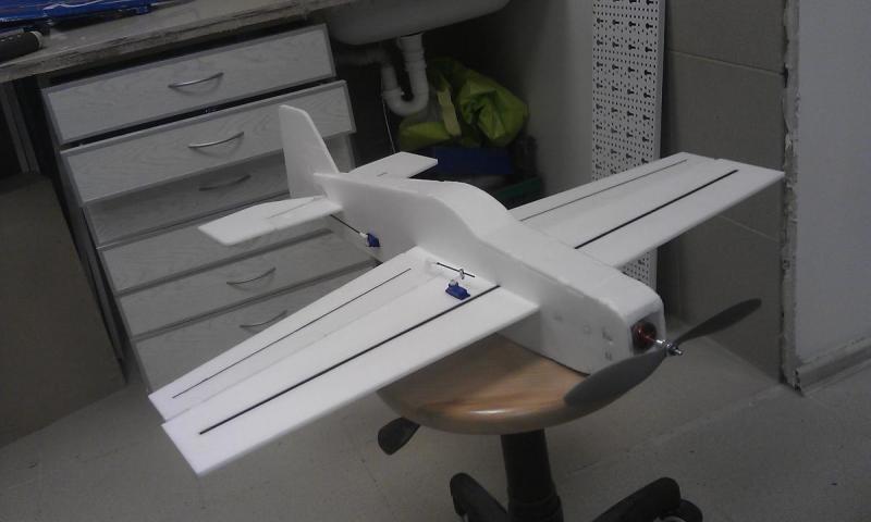

kamil9912 Opublikowano 17 Czerwca 2014 Opublikowano 17 Czerwca 2014 To ja również pochwalę się swoim ripperem. Na razie złożony na sucho, żeby sprawdzić czy dobrze wyciąłem Skrzydło jeszcze nie gotowe, bo dopiero będę zamawiał całe wyposażenie. i tu pojawia się moje pytanie: czy ten silnik http://abc-rc.pl/EMAX-XA2212-980KV będzie dobry do latania wraz z nauką podstawowej akrobacji? Mam lipolka 2s 1300mah, ale planuję kupić 3s około 1000mah. Który lipo wybrać?. Mam również spory zapas śmigiełek 10x4,7 które powinny zapewnić odpowiedni ciąg. Czy może inny silnik zastosować? . Co do reszty wyposażenia to planuję: regiel 18a albo 20a budżetowy, serwa TP sg90, na skrzydło rurka węgiel 5x4 mm. całość klejona uhu porem, zawiasy na taśmie, do tego podwozie z drutu. I jeszcze pytanko co do popychaczy-czy wystarczą standardowe 0,8mm drut + bowdeny? Czy jakieś mocniejsze? Może pręty węglowe? Przepraszam za nadmiar pytań, lecz to mój pierwszy model budowany od podstaw, więc wolę być wszystkiego pewny
Viper Opublikowano 17 Czerwca 2014 Autor Opublikowano 17 Czerwca 2014 Trzymaj się planów, są podane rodzaje i średnice rurek węglowych ( w tej chwili nie pamiętam), ten model naprawdę jest dobrze pomyślany i nie wymaga własnych modyfikacji, chyba że ktoś lubi. Jesli waga wyjdzie Ci podobnie do mojej to proponuję wyposażenie jakie zastosowałem (opis na 2 stronie, pozycja 29 - forum się rozjechało), będziesz mógł polatać spokojnie i w sposób nieograniczony pofikać, a wychodzi lekko. Co do podwozia to myślę że to tylko dodatkowa niepotrzebna waga, model ląduje w miejscu w trawie o różnej długości, ale niektórzy Koledzy montowali, więc do Twojego uznania. Aczkolwiek jak chcesz się tym modelem powygłupiać to staraj się aby był jak najlżejszy. UHU Por do klejenia jak najbardziej fajny, natomiast elementy pracujące typu zawiasy, orczyki ja osobiście kleję na UHU Plus - super klej dwuskładnikowy, nie używaj do tego Ca, szybko łapie, ale z czasem potrafi pękać, natomiast klejenie depronu Ca tylko Ca odpowiednim do depronu (może być Ca multiplexa) niektóre inne potrafią przetopić depron. Co do popychaczy to ja stosuję patent podpatrzony w modelach PA, cienki węgiel i na końcach krótkie wygięte druciki przymocowane do węgla poprzez nawiniętą nić nasączoną CA i na to koszulka termokurczliwa, super lekka i sztywna konstrukcja, jeden feler że trzeba wykonać dokładnie na odpowiednią długość, ale przy odrobinie wprawy nie stanowi to problemu. Model buduje się prosto, więc po prostu kombinuj i sprawdż jakie rozwiązania Ci najbardziej odpowiadają. Jedna uwaga skoro jesteś początkującym, koniecznie na początku ustaw low rates`y, czyli ogranicz wychylenia powierzchni sterowych, przy maksymalnych ten model to prawdziwy 3d wariat , co oczywiście ma swoje uroki, ale wymaga wprawy. Co do silnika to wychodzi trochę ciężkawo, mój waży 23 g (konfiguracja do lotu całości 284 g) i spokojnie robię zawis, z którego idę pionowo do góry bez żadnego problemu i ograniczeń. Przemyśl czy nie lepiej jednak dać lżejsze wyposażenie, co nie znaczy że z cięzkim Ci nie poleci, ale ja preferuję osobiście modele lekkie. Ale jak głosi stare powiedzenie "praktyka czyni mistrza", więc buduj, lataj, wprowadzaj zmiany i lataj znowu, powodzenia. I pochwal się na forum
