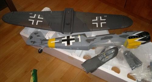

Dotarła do mnie paczka nowego modelu.

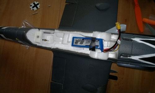

Me-109 firmy ParkZone jest dosyć dobrze wykonany, można się przyczepić do małych niedoróbek takich jak kilka małych odprysków farby czy kabinka słabo przyklejona oraz brak jakiejkolwiek instrukcji, jednak szybko ściągnąłem wersje w pdf. Po FunCubie przyszedł czas na samolot którym można będzie wykonać trochę więcej figur w powietrzu a zarazem cieszyć oko. W zestawie są dwa kołpaki na dwu oraz trzy łopatowe śmigło, jest też opcja zrobienia klap, w tym celu trzeba rozciąć lotki, miejsca na serwa do klap są już wycięte. Producent podaje aby używać lipoli 1800mah ale jak widać na zdjęciu 2200mah mieści się i zostaje trochę luzu. Jutro planuje zamówić silnik oraz resztę niezbędnych akcesorii. Producent podaje aby silnik miał 720kv jednak chce zastosowac cos takiego

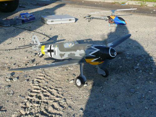

Po treningu i przełamaniu modelu na dwie części nauczyłem się nim jako tako latać :)

Teraz kadłub jest wzmocniony trzema rurkami węglowymi :]
