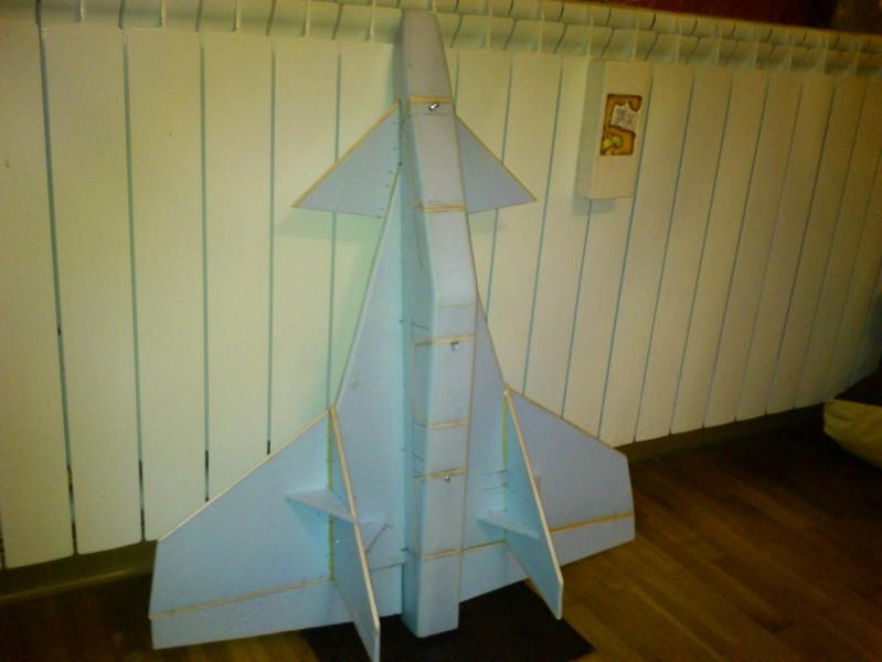

avere Opublikowano 23 Lipca 2012 Opublikowano 23 Lipca 2012 (edytowane) Tak sobie myślałem o twoim „Helmucie” i doszedłem do tego ,że zrobiłem dwa zdjęca. Które w załączeniu chciałem Tobie przedstawić moje ulepszenie w postaci dodatkowego sterowania sterami kierunków , ponieważ wydaje mi się , że w twoim modelu aż się prosi przy tak dużych SK o za sterowanie do płaskiego zwrotu , W moim wypadku model stał się bardziej zdatny do latania agresywnego Edytowane 24 Lipca 2012 przez Paweł R Na prosbę autora usunąłem jedno zdjęcie. Paweł R.
Motylasty Opublikowano 27 Lipca 2012 Autor Opublikowano 27 Lipca 2012 Ciekawy pomysł z tymi kierunkami. Obecnie walczę nad nowym "Helmutem", tfu to już nie będzie "Helmut", a raczej "Ginter"

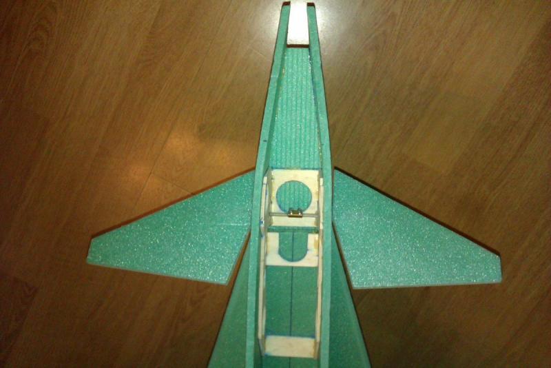

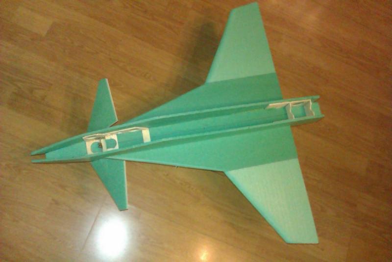

Motylasty Opublikowano 15 Listopada 2012 Autor Opublikowano 15 Listopada 2012 Jako ze Helmut powoli się do krainy wiecznych łowów wybiera, przygrzał na maxa w matkę ziemie i jakoś nie chce mi się go naprawiać i kolejny raz przerabiać, takoż jego ostatnie fotki prezentuję. ver .1 ruchome canardy i składane śmigło ver. 2 canardy sztywne i stałe śmigło APC ver. 3 przerobiony i wzmocniony przód, śmigło GWS - obcięty ver. 4 Przerobiony kolejny raz przód i usterzenie pionowe Pozostało mi jeszcze zrobić z tego co po kraksie zostało wersję bez canardów.
